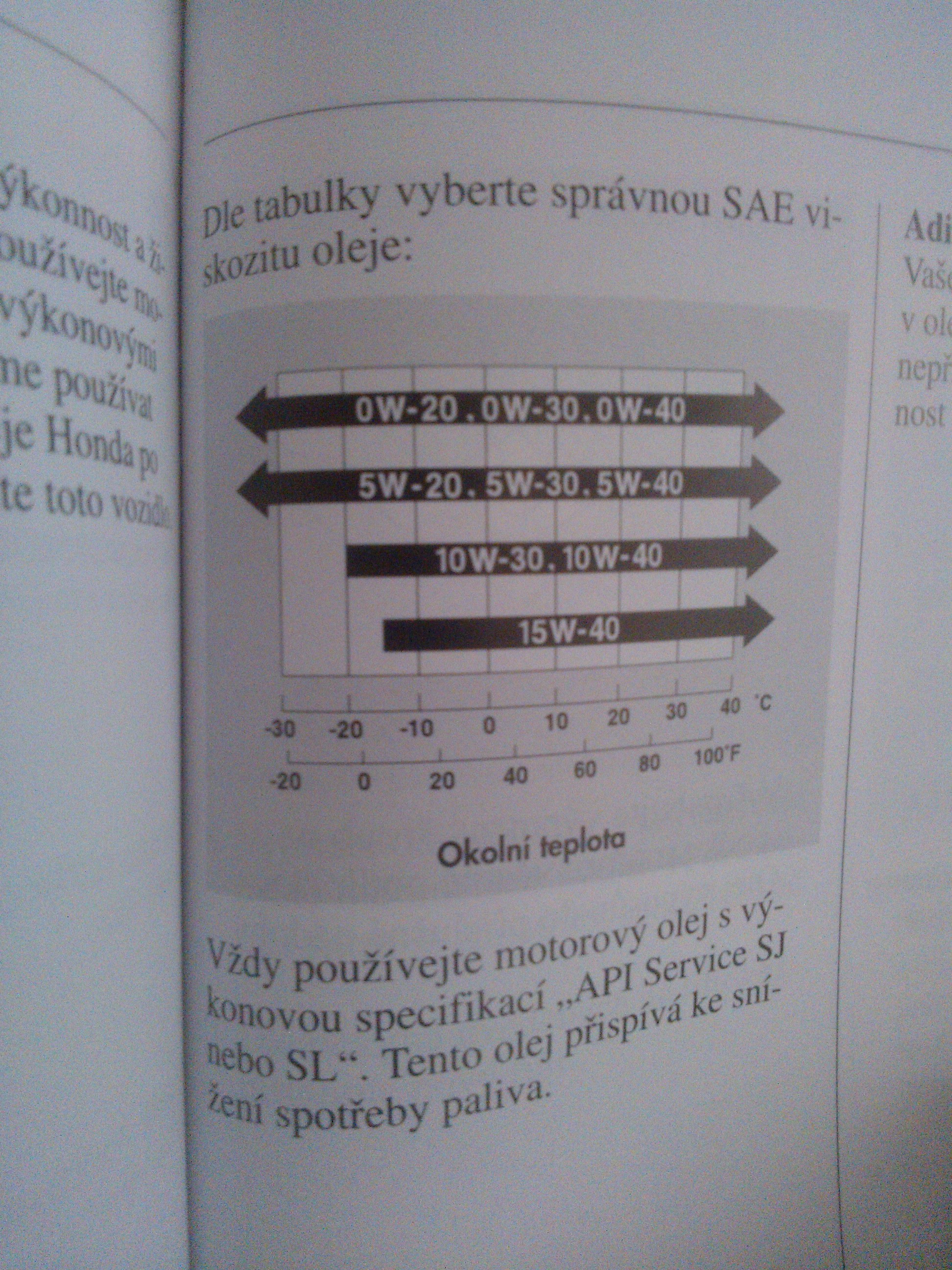

Ja si tiež myslím že tie nízke viskozity sú hlavne kvôli nižšej spotrebe (určite je to zanedbateľná úspora) a emisiám. V našich podmienkach nevidím dôvod hlavne do áut s vyšším nájazdom km liať tieto ľahko bežné oleje.
V mojom Accorde 2.4 používam API SN 5W-40. V užívateľskom manuály (viď. príloha) je uvedená len výkonnostná trieda ktorú má spĺňať olej a dnes ju väčšina olejov prevyšuje. Viskozitu si mám zvoliť podľa tabuľky. Keby som dal 5W-30 možno by sa motoru bežalo "ľahšie" ale motor by spotrebúval viac oleja čo by škodilo iným veciam, čiže u starších motorov s viac km by som tieto nízke viskozity vôbec neriešil. Hlavne meniť čo najskôr hlavne ak jazdíme v meste s veľkým počtov studených štartov. Prvý majiteľ chodil tak ako väčšina prvých majiteľov podľa servisnej knižky na výmenu každých 20 000km čo si myslím uškodilo motoru najviac. Keby tam menil každých 10 000km hoci aj olej 0W-20 alebo opak 10W-50 motoru by to viac prospelo.
Accord 2003 viskoz..jpg, 1.35 MB

accordexecut napsal:
Když v grafu vidím tu 0W-20, není ještě někde náhodou napsáno "Doporučujeme Honda olej 0W-20" ? To je to o čem se tu trochu přeme. Já mám taky podobný graf, ale v manuálu mám doporučujeme Honda green oil 0W-20 a když není tak 0W-30... Asi jsme se tady teď trochu odklonily od hlavního tématu, já se jen snažil poukázat na to, že pokud nám Honda doporučuje a auto jsem dostal s olejem 0W-20, tak nebude problém s tím olejem pokračovat. Evropský Accord 2003 byl asi naplněný tou 5W-30, takže tam bych pokračoval dále v ní.

JardaBar napsal:
Já myslím, že to není třeba. Honda třeba u K20 píše:
Používejte originální olej Honda ACEA A1/B1, ACEA A3/B3 nebo AECA A5/B5
Viskozita podle ACEA: Viz přehled.
Používejte olej API třídy SL nebo vyšší s viskozitou podle SAE
Viskozita motorového oleje pro uvedené rozsahy teploty ovzduší
· Pouze syntetický olej
Ano,proto jsem se divil,že má někdo v manuálu přímo viskozní specifikaci. A taky k čemu je ta tabulka v které je do Accordu od 2003 určen 0W-20...
