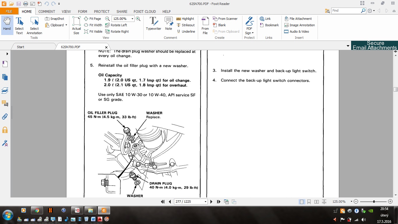

custe..nevite nekdo kolik ma bejt oleje v predodovce u f22z2 ? dikec
Příspěvky: 249
Jonaasek je teď offline  Jonaasek
PříspěvekZaslal: 15.5.2016 , 23:28   Citovat
1,9l 10W30 nebo 10W40 Mrk
Příspěvky: 849 1997 Accord

Než ze mě uděláte blbce, tak si pročtěte manuál...když na autě cokoliv dělám, tak přesně podle něj...a nejspíš ano, dříve se tam motorák naléval...
převodovka.jpg, 208.96 kB

já mam v manuálu k A5G napsáno, že v nouzi (krátkodobě, přechodně,...) do převodovky dát motorák 10W-40 můžu. ale jezdit s tim normálně celoročně je na prd. hlavně v zimě. ten olej je prostě moc tuhej. kvalty tam jsou hůř... těch pár ušetřenejch stovek prostě za to nestojí Tak to valím bulvy

Do Honda manuálních převodovek se dříve dával motorový olej (to je 10w-40, 10w-30 apod.) - tudíž se nesmí nalít klasický převodový olej 75w90 apod.
Postupem času Honda vymyslela svůj "převodovkový" olej, nyní Honda MTF3, který má specifikace motorového a je milionkrát lepší (za tím si stojím, příkladně A5g 340tkm , CRX dokázal na 15t km "opravit" škrtající synchrony, c7g řadím jedním prstem atd ...)než klasický motorový... muže se použít do starých modelů tak i nových modelů ...

Tak já jsem toho mého accorda kupoval asi 6 let zpět a mel na budíku něco přes 300000 já jsem najel 70 +- a měnil jsem ho jednou... A dával jsem motorák, jak mám psané v originál manuálu... A necítím že by se mi řadilo nějak hůř...řadí to krásně lehce... Ani v zimě jsem nezaznamenal problém...

Nikdo neříká, že tam motorak nefunguje, převodovka u A5g není nijak zvlášť namáhavá, ale u tocivejsich motorů je to znát dost, MTF má dobrý vliv na výdrž synchronu. Každopádně nalití MTF poznáš hned a není to placebo efekt. Úsměv
Jinak k tomu předchozímu, blbce z tebe neděláme, pouze radíme lepší možnost v závislosti na vývoji Mrk
A jinak ten rozpor v servisních priruckach je v tom, že ty mas servisní manuál bez dodatků do 1996 a ten druhý od 83427 je na facelift 1996-1998, mám pravdu? A někdy v těch letech se začalo MTF používat Mrk
