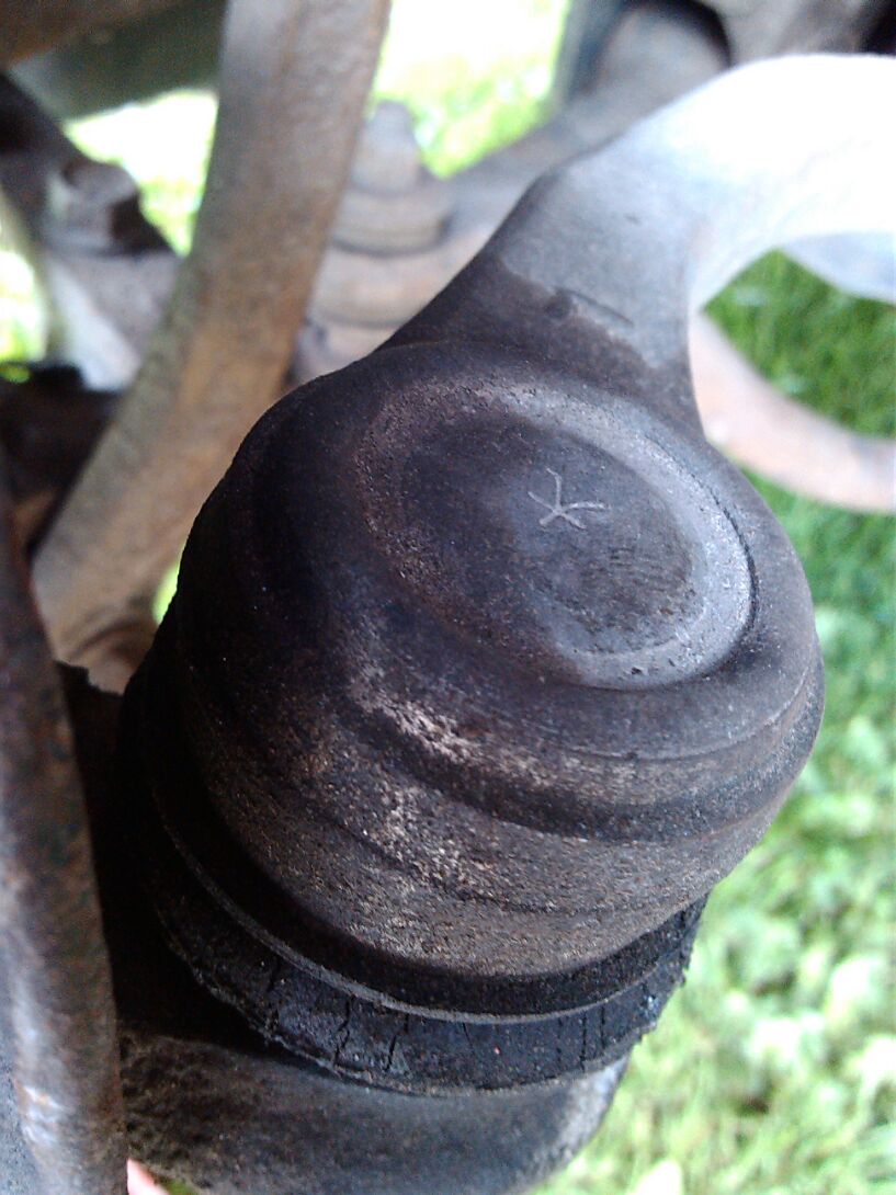

Dovolím si oprášit téma. Šel jsem polecit brzdy a co nevidím. Yamato 17mesicu staré. Najeto tak 12tis. Ble .Vaše zkušenosti?

Já mám třeba Yamato horní čepy už 3 roky a gumy jak nové žádná prasklina. Asi kluci přešli na lepší výrobu Velmi šťastný

Blíží se rok od doby, co jsem měnil horní čepy na C5g za Yamato, prachovky nenesou ani náznak prasklinek.. (čepy domazány molybdenovým mazivem)
Příspěvky: 4973 1992 Civic
PříspěvekZaslal: 10.10.2014 , 11:08   Citovat
mad_zed napsal:
Ahoj panie,
velmi prosté, záleží od toho, čím v zimě solí, co to tehdy bylo za výrobu.
Ty jezdiš na Valašsku, takže se tomu ani nedivím.
přátele
PříspěvekZaslal: 10.10.2014 , 16:38   Citovat
Toto auto valachy moc neé .Spíš Uhersko Brodsko UH a Slavičínsko Velmi šťastný Mám od nich horní ramena na civicu i accordu, ale manžety zatím drží pěkně. Vypadá to,že ty čepy řízení se moc nepovedly Smutný .Vyměnil jsem behem brzd ještě dolní čep a dal sem tam yamato,tak uvidíme.

Promiň, ale tohle určitě není normální stav. To je důkaz špatné kvality.
Kvalitní manžeta ti nemůže po roce a půl takhle spuchřet ikdyby celou tu dobu jezdilo auto v soli.
Není to náhodou nějaká levná kopie Yamato?
Idaho je teď offline  Idaho
PříspěvekZaslal: 11.10.2014 , 13:45   Citovat
Petr 78 napsal:
Yamato občas takové problémy myjí, je to o kvalite jim dodávaných manžet Smutný někdy vydrží nekdy ne, ale vžd yje lepší tu manžetu po instalaci čepu ošetřit ochranou na gumové díly, nebo aposn napustit silikonovým olejíckem. S tou solí to bude také pravda, loni s enám třeba stalo že auto co knám jezdilo x let a před zimou melo ramena a kastli uplne v pořádku najednou behem jediné zimy vykvetlo a doslova prohnila přední ramena ( originál toyota ) a pak se od človek apracujího ve vedení městkých služeb dovme že praha nakoupila levnější posypovou sul než normálně používá a ona je silnější a tak ušetřej nejen na cene ale i na množství sypané, protože to rozežíralo i trávou podél silnice kde nebyly chodníky Smutný Takže to s tou použitou solí bude taky trosku záležet. Každopádne ač je Yamato pomerne kvalitní čep prachovky občas zadrhnou ale to s emezi námi stává i u 555 nebo nekterých originálních čepu ( viz orig rachovky na 7gen ).

OK Honzo sundam a pošlu ti je na reklamačku pořádnej výtlem .Ne to samozřejmě nemyslím vážně Velmi šťastný .Občas se to stát může, ale třeba čepy řízení moog,co jsem montoval jsou po 6letech OK a to auto jezdí podobné trasy.

Jj porste obcas tam ty manžety pokulhávaj, proto vždy lidem říkám, chcete jistotu? kupte si 555..

Bohužel,
to je naprosto normální jev.
Jak píše Honza, proto jsem to psal, neboť on mne o tom při návštěvě u něho informoval. Bavili jsme se o tom. Také i mne jednu zimu pěkně prachovky vzali za své, a to jak Yamato, tak 555. Pak už ne ... holt je to druhovýroba - měla by aspon ty 2 roky vydržet ... Velmi šťastný
PříspěvekZaslal: 12.10.2014 , 17:20   Citovat
Takže se opět potvrdilo, že jediná jistota jsou originální díly.
Druhovýroba je sázka do loterie bez ohledu na značku.
