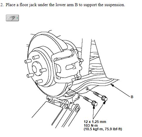

jakubM napsal:
nevíte někdo?
Podle příručky podložit heverem, povolit dva šrouby a vyndat pružinu.Instalace přesně opačně...Máš to tady i s momentama Úsměv
Utahovat až když se ti auto začne na heveru zvedat.Aby jsi to měl utažené cca v pracovní poloze.
Výstřižek.JPG, 44.23 kB

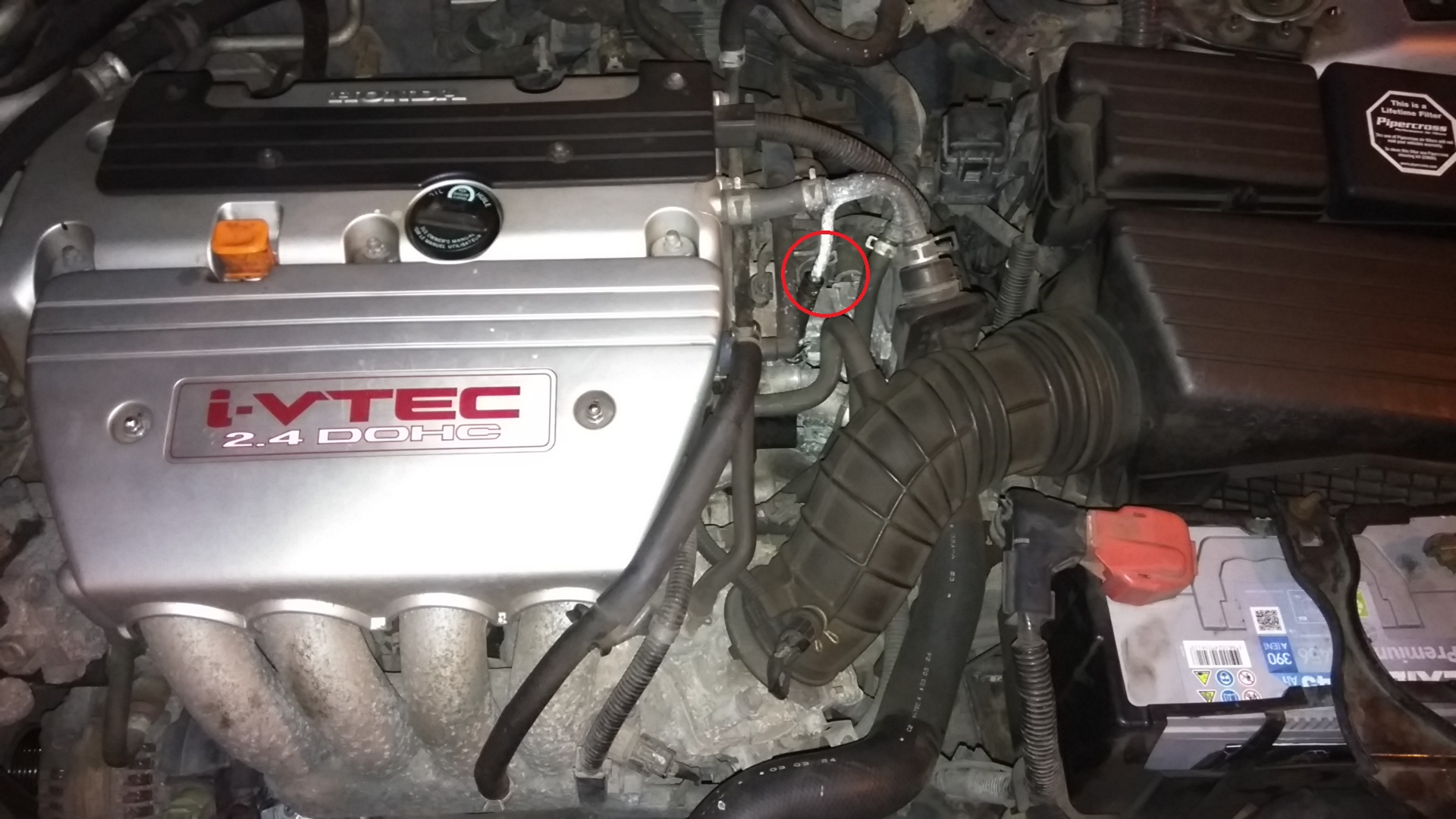

Ahoj,
vcera jsem si vsimnul, ze motor na volnoboh zni trochu jinak nez ovykle. Pokusil jsem se udelat nahravku, ale neni to na ni moc slyset. Drive zahraty motor zvuk spise jen tak sevelil. Ted je o poznani hlucnejsi a zni kdyz to trochu prezenu spise jak neco mezi pumpou a sicim strojem... Ma smysl se tim zabyvat? Oleje je dost.
Opticky jsem nikde nic nenasel, akorat u hadicky oznacene na obrazku malinko unika nejaka tekutina. Co je to za hadicku?
Jinak krome tohohle me trapi vyrazne vibrace pri zapnuti klimy/topeni. Pri jizde si jich nevsimnu, ale pokud stojim, doprovazi je pokles volnobeznych otacek nekam k 600. Jakmile topeni/klimu vypnu, je klid. Co by to mohlo byt?
Diky Mrk

luikas napsal:
Ahoj,
Diky Mrk
Máš seřízené ventily?

luikas napsal:
Ahoj,
Diky Mrk
co jsi pamatuji ,to stou klimou ,je to bezny jev pokud to nejde nekam do extremu ,dela to taky kdyz zatocis n amiste z volantem ,ja to mam na LPG poreseny tak ,ze idyz zapojim do toho servo a kde co ,otacky se mi jeste zvednou Úsměv
Z te hadicky nema co unikat ,krome vzduchu.. a z te druhe chladici kapalina myslim ..
A nech si seridit ventily ,popripade zkontrolovat ,tesneni sani,a vseho co ktomu patri ..

luikas napsal:
Ahoj,
Diky Mrk
To, že ti klesnou otáčky, je normální, je to dáno velkým odběrem kompresoru. Příliš velké vibrace a případné klepání je důsledkem špatně seřízeného volnoběhu, případně časováním ventilů. Tohle odhalí diagnostika.
Co jsem koukal na ty fotky, tak mě docela zneklidnily, máš v motoru pěkný bordel, resp. v motorovém prostoru. Z té hadice by nemělo nic unikat, při detailnějším průzkumu fotografie jsem si všiml, že obepínací kroužek hadice (manžeta), máš sesunutý dole, tím pádem hadice u trubky netěsní. Mazej s tím zpět za mechanikem nebo do servisu. Pokud je ta manžeta špatná, tak ji nahraď nějakou GEMI-sponkou/manžetou. Případně to zvládneš sám skleštěma.

luikas je teď offline  luikas
PříspěvekZaslal: 8.3.2016 , 14:25   Citovat
diky za odpovedi Mrk te manzety jsem si nevsimnul, to bych snad mohl zvladnout i sam Mrk co tou hadici vede?
jinak auto ma najeto pres 350k a pochybuju ze za tu dobu nekdo nejak poradne motor cistil...
Takze klepani zpusobi motor - kdyz sepne topeni, ma moc velky odber a tim padem alternator motor vic zatizi - a ten kvuli spatne serizenemu volnobehu neudrzi otacky, ktere spadnou nekam k 600, kde vyvolaji vibrace? To se mi uplne nezda... Zkousel jsem trochu pridat plyn, aby otacky vylezly nekam k 1000 a vibrace byly prakticky stejne... zkusim priste lip poslouchat, jestli se posunuly frekvencne nahoru, ale myslim si, ze ne (dela to i pri studenem motoru, kdy si motor drzi kolem 1400 otacek a vibrace maji podle me stejnou frekvenci)
Navic proc by se spoustel kompresor, kdyz chci topit? Ten je jen na klimu, ne? Jinak je mozne, ze klima je takova poloprazdna. Zkusim vysledovat, jestli to nedela treba sahara.
Jinak muzu s autem normalne jezdit? Klepajici topeni asi nevadi, jde mi spis o ten divny zvuk volnobehu...

luikas napsal:
no ja bych neriskoval nic a moc natom nejezdil a mazal hnedka za nekym kdo to udela poradne ...

luikas napsal:
Pokud máš zapnutou automatickou klimu, tak se ti kompresor klimatizace spíná dle nastavené teploty. Pokud navíc zapneš odmlžení předního skla, jede ti klimatizace naplno.

luikas napsal:
uniká ti chladící kapalina je to na chlazení škrtící klapky,řešit pokud to nechceš uvařit.

PříspěvekZaslal: 9.3.2016 , 13:36   Citovat
Diky kluci, jsem domluvenej na zitra se svym automechanikem, ze se na to podiva Mrk jeste to musi cca 100 km vydrzet Úsměv teplotu budu hlidat.

luikas napsal:
Myslím, že stav teploty škrtící klapky se ti nezobrazí na palubce, ale pokud dojde k přehřátí, vyhlásí ti to nejspáš chybu na motoru, případně ECU.
