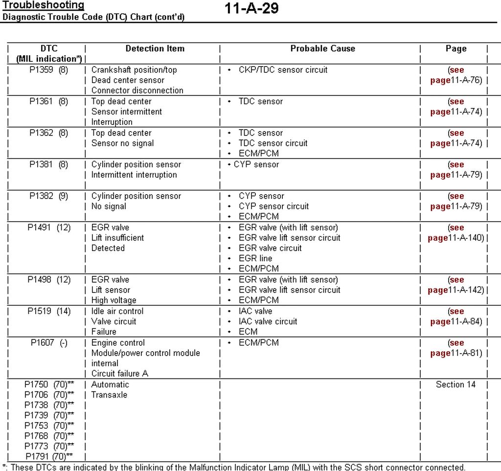

kdyby to byla lambda , nešlo by to třeba plynem protlačit nad ty 4000 aniž by to kleplo v těchto místech o omezovač ?
Zkoušel jsem to vyblikávat,,těch závad tam je víc,tak musím akorát najit nějaký seznam,která chyba je jak očíslovaná .
Nevíte náhodou kde se to dá najít ? ...
Našel jsem akorát toto,akorát autor uvádí ročník 1995 u modelů .. nevím jestli to u těch "novějších" je jinač

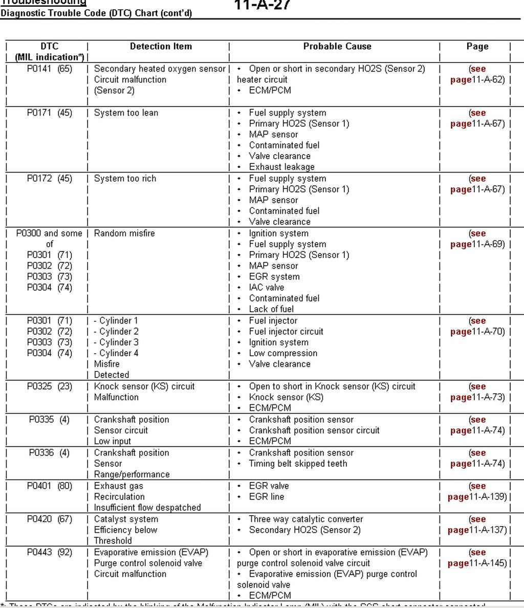

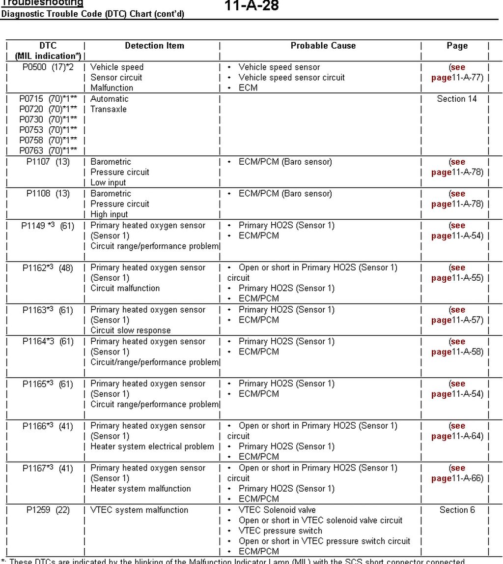

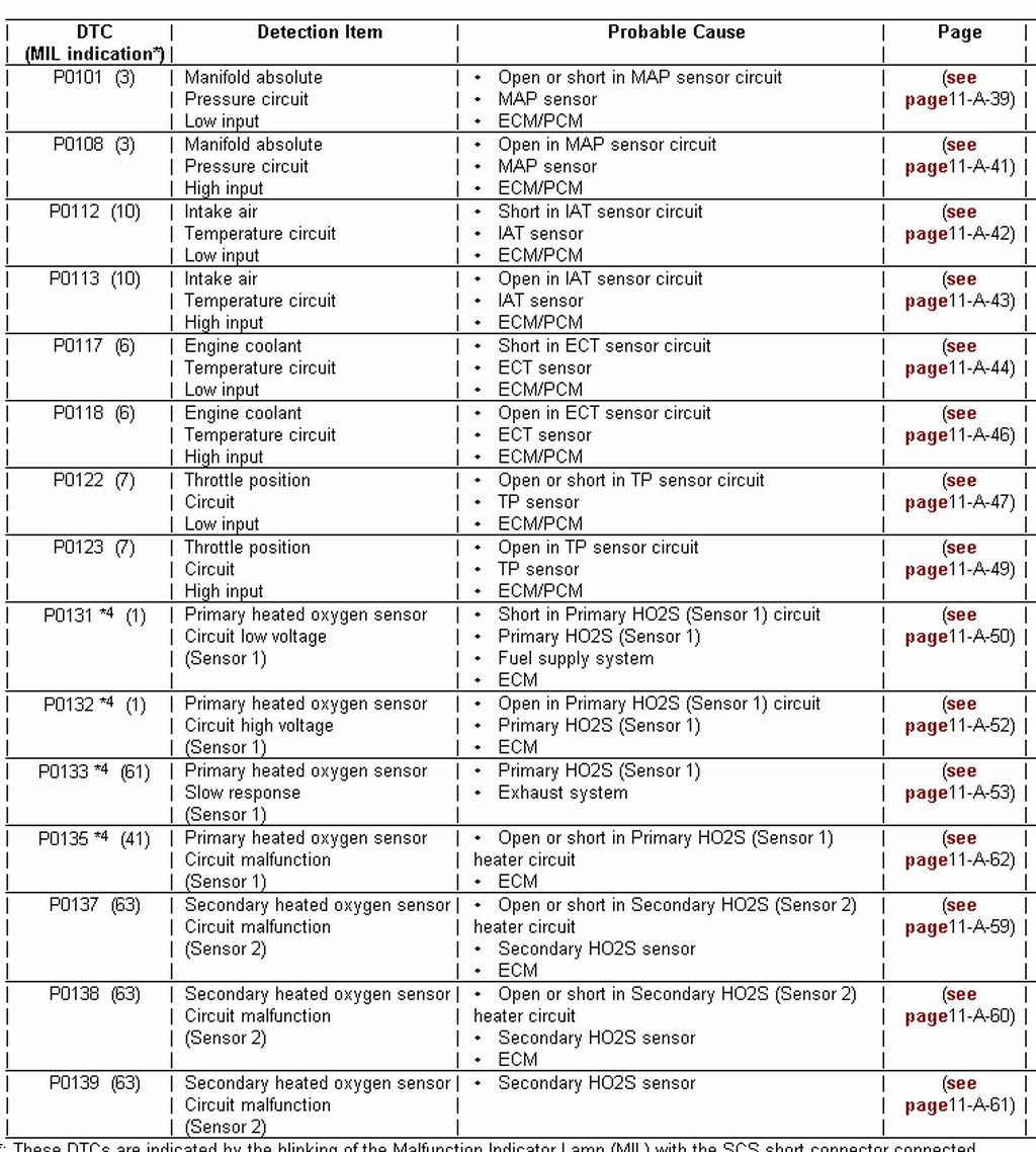

Kuk...
EE01.jpg, 227.63 kB
EE02.jpg, 205.38 kB
EE03.jpg, 199.75 kB
EE04.jpg, 153.26 kB

Prohlídni si ten seznam, a dej sem, které chyby ti to vyblikává. Pak teprve můžeme poradit, pokud budeme vědět.
Za mě bych začal lambdou.

Tak dnes jsem se k tomu dostal blíž.
Vyblikával jsem a vyšlo mi toto :
8,22,41 a 45,65.
8 TDC horní úvrat?
22 závada tlakového přepínače syst vtec ?
41 přehřátá lambda ?
jestli to teda pasuje ,ale 45 a 65 netuším Úsměv
Příspěvky: 7
piskot je teď offline  piskot
PříspěvekZaslal: 5.3.2016 , 10:26   Citovat
JarekF20B6 napsal:
8,22,41 a 45,65.
8 TDC horní úvrat?
Chyby 45 a 65 jsou na druhé straně. 45 opět vede k první lambdě, 65 bohužel k druhé lambdě (katalyzátor kaput?).
Za mě se to vše točí kolem lambda sond...Úsměv
Budu jak ohraná deska, začni první lambdou (vrakáč bez záruky, origo cca. 6000,- Kč), u toho VTEC solenoidu zkontroluj vedení, kostru. Ten TDC bude nejspíš chuťovka, je umístěn dole u klikovky.

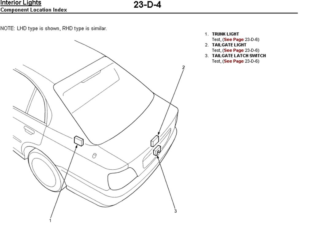

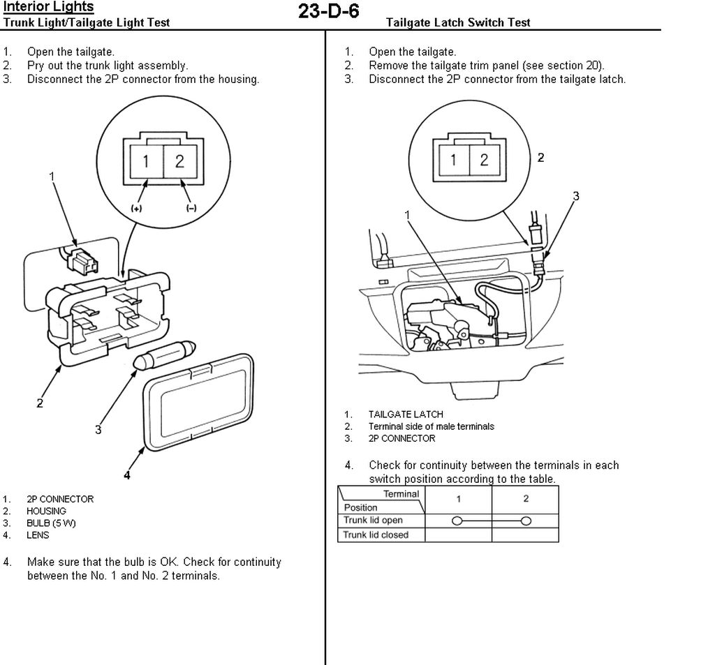

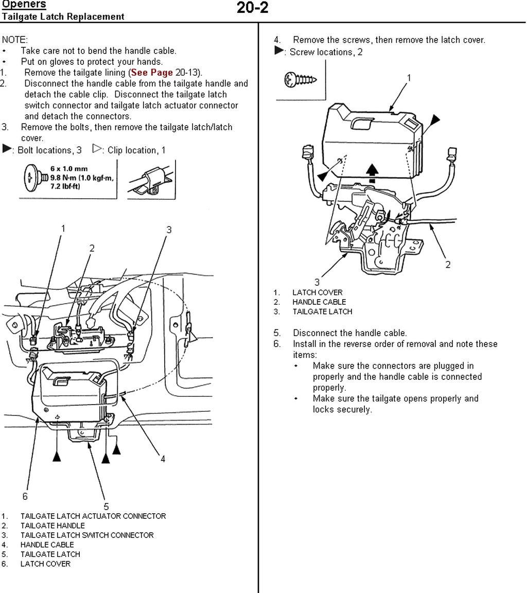

Ahoj mohl by mi někdo pomoci při dobývání se do třetího brzdového světla ve verzi liftback - světlo v horní straně skla? Koukal jsem na to jestli není někde nějaký zobák uvnitr, abych ho nezlomil. Nerad bych jej nějak poškodil. Včera přestala třetí brzdovka svítit, ale brzdová světla ve sdružených lampach svítí normálně, tak pojistkou to zřejmě nebude.
Dík Úsměv
Příspěvky: 112 2001 Accord
forever222 je teď offline  forever222
PříspěvekZaslal: 18.3.2016 , 17:05   Citovat
OPR napsal:
Dík Úsměv
Kryje jej pouze plast, který je tam nacvaknutý Úsměv

OPR napsal:
Dík Úsměv
taky mi nesvítí Úsměv
jen tip - mám zlámanou kabeláž v místě, kudy leze z víka do kastle
Příspěvky: 4391 1990 CR-X

Chalani, kde by som nasiel senzor zatvorenia/otvorenia kufru.
Blika mi kontrolka otvoreneho kufru pri jazde.
Mam liftback.
Tak som odhalil zahadu, kontrolka blikala iba ked som sedel v aute na mieste vodica. Posunutim sedadla sa problem vyriesil. Zaujimalo by ma, aky ma suvis kontrolka otvoreneho kufra s vodicovym sedadlom. HaHaaa

No, nejdřív mi napadlo, zda nesedíš v kufru...Úsměv
Ale jelikož je snímač zavřeného kufru přímo v jeho zámku, tak ta možnost padla...
tailgate01.jpg, 147.5 kB
tailgate02.jpg, 55.48 kB
tailgate03.jpg, 98.51 kB
Příspěvky: 3048 1999 Accord
tukkan je teď offline  tukkan
PříspěvekZaslal: 31.3.2016 , 10:44   Citovat
Dik za obrazky. Snimac som nasiel. Ale ten je ok. Kontrolka blikala iba ked som sedel na sedadle vodica. Ale ako som pisal posunul som sedadlo sem-tam a je to.
V kufri sedim, ci skor lezim ked to prezeniem s pifko
Příspěvky: 479 2008 CR-V
