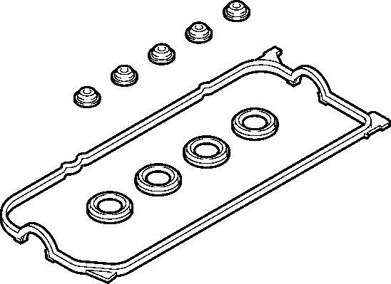

Ještě bych se chtěl prosím zeptat na jednu věc. Těsněním pod víkem ventilů mi trochu prosakuje olej, tak bych ho rovnou při seřizování vůle vyměnil. Není mi ale jasné - mám si koupit samotné těsnění, nebo rovnou sadu ( kromě obvodového ještě 4 malé a 4 větší krhová těsnění)? Přikládám obrázek.
K čemu ta kruhová těsnění jsou? Děkuji.

Zdenda9 napsal:
Kup sadu, je to nejlepší a stoprocentní
jinak:
To velké - těsnění obvodu víka HaHaaa
Ty menší - těsnění kolem šachty na svíčky
Ty nejmenší - těsnění kolem svorníků na přišroubování víka
Jinak ty růžky na těsnění u těch "oblouků", kde je uložená vačková hřídel lehce podmazat silikonem, na straně která doléhá na hlavu motoru.

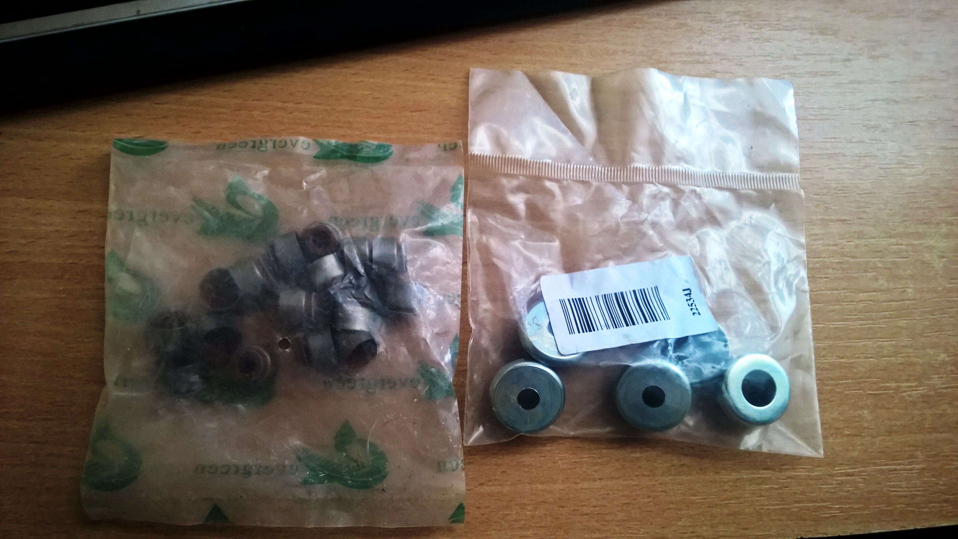

Hele vnutim se sem, když budeš chtít mám ty těsnění v sadě kterou jsem nevyužil, kupoval jsem ji když jsem dělal GO na D15B, takže jestli chceš mám je k dispozici.
WP_20160411_17_14_37_Raw.jpg, 1.37 MB

Děkuju moc RIZ3K9 za vysvětlení a doporučení. Vezmu celou sadu.
A děkuju také sablos za nabídku. Pro jistotu to ale vezmu v jedné sadě (spolu s obvodovým) pro můj motor - mám D14A8.
