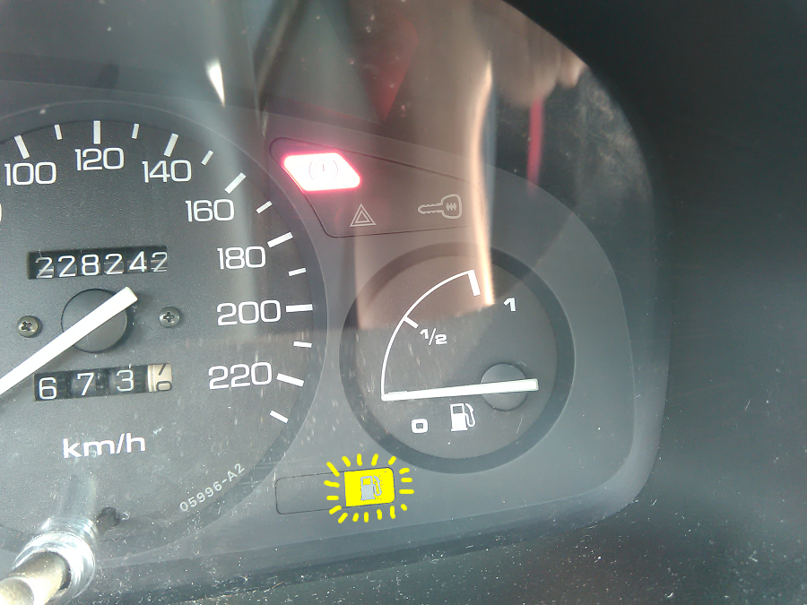

Pod tou kde mas rucicku. V tejto polohe uz by mala aspon preblikavat. Skontrolovat ziarovku neni problem. 7 srobikov a mas pristrojovku vonku je to dobrý Alebo skus este nejakych 50km co to povie. Benzinu by malo byt este dost

Samozrejme nemusi to byt u kazdeho auta presne rovnako. Ja som po rozsvieteni presiel 70km uz bola rucicka pod ryskou a stale som necitil nejake trhanie takze zhruba tak nejako to moze byt. Pre istotu si daj do kufra 5l benzinu HaHaaa
nebo vypojit konektor u nadrze a proklemovat ho... by mohlo byt jednodussi

Měl jsem Aerodecka 4 roky a taky jsem ji ani jednou neviděl svítit. Nikdy jsem neměl koule na to, abych vydržel, zda se rozsvítí... Pod zadními sedadly je víčko (myslim na tři šroubky) ke konektoru na plovák a tam se to dá proklemovat - mě se to pak rozsvítilo, takže jsem to už pak dál neřešil...
Každopádně by to mělo svítit nějak takhle - viz příloha...
mohl bejt mrtvej plovak, to se stalo mne, koupil jsem z vrakace jiny a cajk

Preto by bolo asi najlepsie preklemovat ten konektor vylucit tak chybu kontrolky a ked nebude ani neskor svietit poriesit plavak OK

690km a pořád nesvítí
Zkusím to proklemovat teda
701km a kontrolka poprvé problikla Tak to koukám! pořádnej výtlem Je to tam.
Takže teď bych ještě 80km mohl najet?
No ale i tak, 780km, nádrž 55L to je 7L na 100km což je nic moc Ble

55l je objem nadrze OK
Ked este len preblikla tak mozes tam mat mozno aj 10l tj 45:7 = 6.4 a to je uz krajsie cislo Mrk
