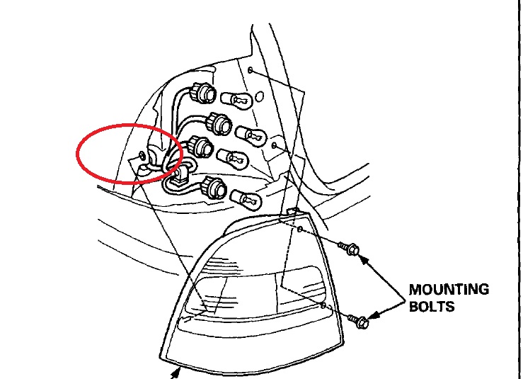

Tak se musím poradit...
Chtěl jsem vyměnit žárovku v zadních světlech C6G. Zezadu v kufru je tapecírunk a tak jsem to chtěl zkusit zvenku. Odšrouboval šroubky světla u kufru, ale na boku to stále drželo... Nechtěl jsem něco urvat, tak jsem toho nechal...
Jak se taková banalita prosím vás dělá..? Děkuju Se stydím

PříspěvekZaslal: 24.9.2016 , 19:47   Citovat
Je tam takovej malej kulovej čep a trochu bouchnout zápěstím do toho černýho plastu aby to vyběhlo do strany

Zdenda9 je teď offline  Zdenda9
PříspěvekZaslal: 24.9.2016 , 20:03   Citovat
Jarki napsal:
Tak to mockrát děkuju, to je přesně ono! Máš lepší manuál, takový obrázek jsem nikde neviděl...
Posílám poděkování Úsměv
