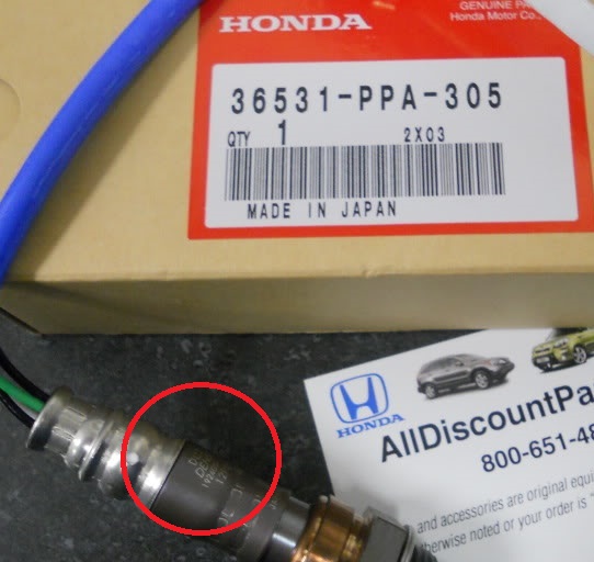

no OEM je OEM ,to znamena ,ze kuopis u Hondy stejnou jen v baleni Honda s cenovou prirazkou vid obrazek Velmi šťastný

36531-PPA-3051_zps20b8543e.jpg, 67.01 kB
