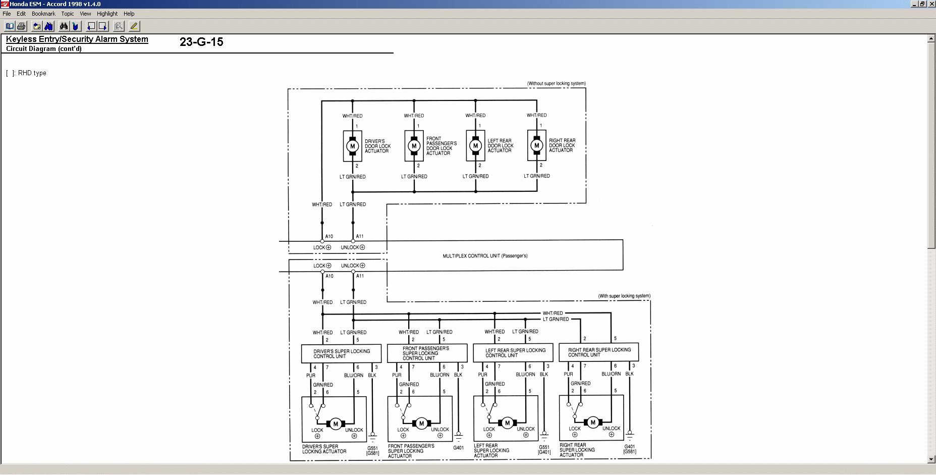

prochazel jsem tema nic podobneho jsem nenasel ,resil tady nekto uz blbnuti centralu ,ze nezamika obcas vsechny dvere ?
takze pohon zamku to nejspis nebude ,pac jednou nezamkne ridicove dvere jednou zadni ...proste to skace ...vi nekdo kam se podivat kde by mohla byt chyba naky konkretni rele nebo naka ridici jednotka centralu to mi hlava nebere ???
zde mam jedinej manual kterej jsem nasel a tam nic dohromady neni jen el. obvod a hlavne je spolecnej pro vice modelu tak nevim jestli mi to pomuze to mi hlava nebere tudy odkaz

Mam stejny problem a take neznam reseni Smutný Manual muzes mit i v Ceskem jazyce kdybys chtel Úsměv Mrkni na SZ přátele

no doufejme ze jen nakej skrat obvodu ve lock multiplex control unit ,prinejhorsim ,co neni jednoduchy sehnat funkcni .. jinej duvod si nedovedu vysvetlit napadl mne skratovanej drat na nakem miste zeby se dotykal kostry nebo tak ale to bys to nemel taky Velmi šťastný
a co uz jsi zkousel ,zmerit vsechny rele a pojistky na ceste od baterky nebo otestovat pohony zamku ? Velmi šťastný

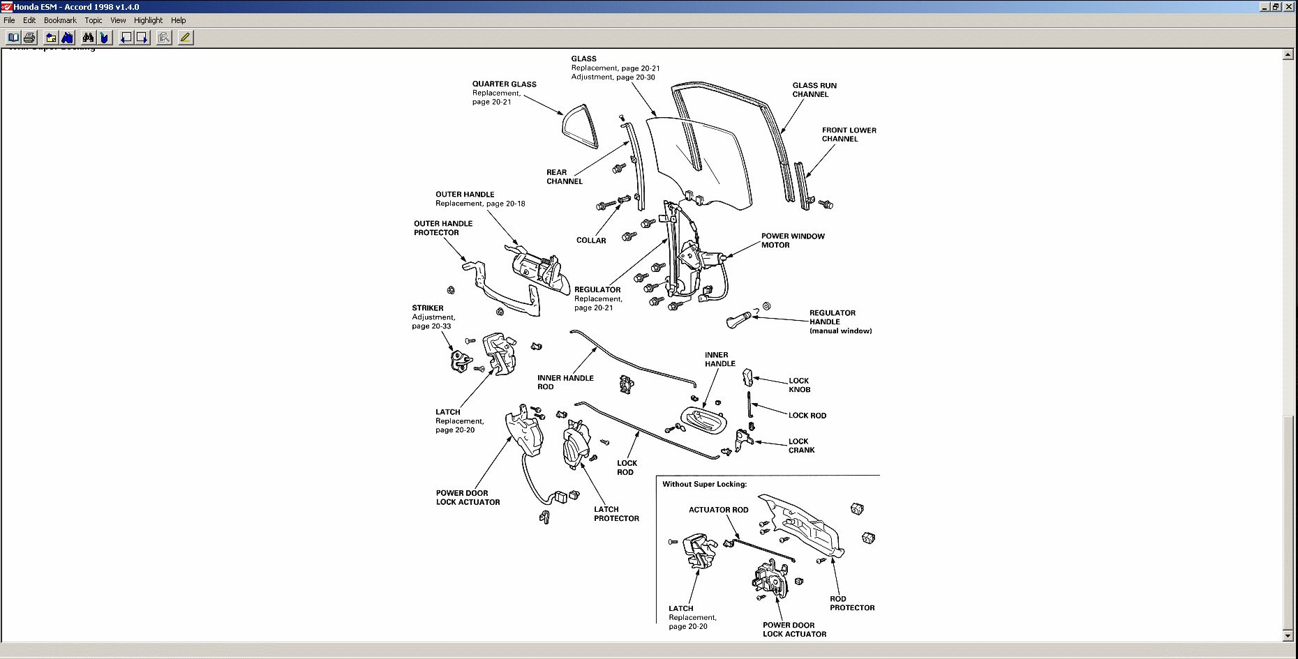

Řekl bych, že v těch dveřích je toho tolik, že házet nefunkčnost zámku na centrál nelze.
Maně si vybavuji, že se tu kdysi řešilo zatuhnutí táhla zámku (vyschlé mazání, atp.).
dd02.jpg, 142.66 kB

to bych bral kdyby nesli zamknou konkretni dvere ,tam je vetsinou problem z pohonem dveri ,ale ono se to strida ,takze ve samotnych dverich to dle mne nebude kdyz jednou jdou a jednou ne a pak po druhy nejdou zase jiny nebo dve najednou to mi hlava nebere

Pokud ti teď ovládání dveří funguje na principu generátoru náhodných čísel, tak máš jen dvě možnosti. Buď nejdřív zkontrolovat a zrestaurovat (promazat, atp) mechaniku dveří, a pak jít po kabelech, nebo naopak. Za sebe hondí elektrice věřím natolik, že bych šel nejdřív "do dveří"...Úsměv
Ostatně mě to čeká u pravých zadních dveří, na centrál se neodemykají, jen zavírají.

nevim na mechaniku to vubec nevypada kdyz to je tak chaoticky ,ale ted mi braska hlasi ,ze v tom chaosu je preci jenom nakej rad Velmi šťastný a to ze kdyz zamkne a odemkne v kratkem case auto tak prvni dva zamknuti odemknuti jsou vetsinou dobry az ty dalsi pokusy o zamknuti jsou nefunkcni spusobem ze nezamkne naky dvere temer pokazde jiny nebo dve najednou ,pak kdyz to nejde zanmknout tak to zamkne manualne a musi utict nakej cas a pak to zase jde to mi hlava nebere

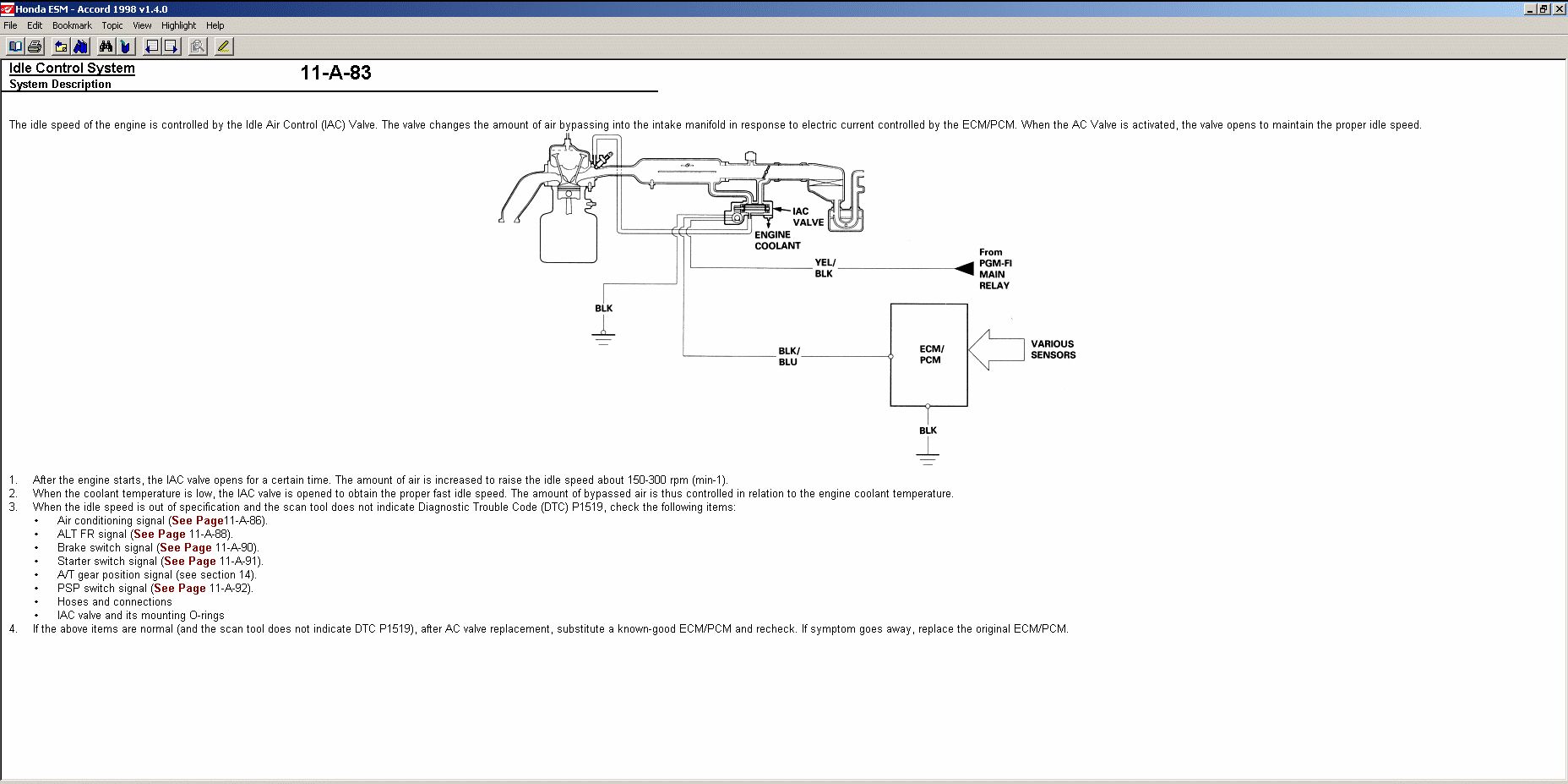

On tam ten návod nepřímo je. Jak to tak vypadá, správné volnoběžné otáčky jsou funkcí několika "veličin"...Úsměv
ii01.jpg, 139.44 kB
