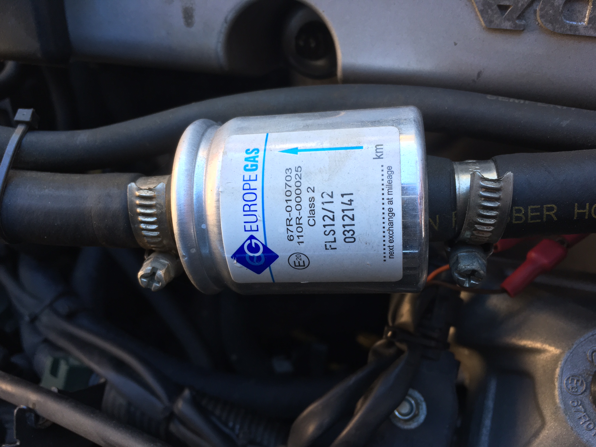

PříspěvekZaslal: 29.8.2016 , 13:34   Citovat
nevíte kde bych sehnal filtr na LPG? Accord K24 a systém Lovato.. Aktuálně tam je tento:

PříspěvekZaslal: 31.8.2016 , 13:32   Citovat
jakubM napsal:
ten je asi ode mně?
Chceš jich pár poslat?

Jiřik je teď offline  Jiřik

PříspěvekZaslal: 31.8.2016 , 13:37   Citovat
Jiřik napsal:
ten je asi ode mně?
no asi by stačil jeden, max dva kousky Velmi šťastný

PříspěvekZaslal: 31.8.2016 , 13:40   Citovat
jakubM napsal:
aha, to by mě víc stálo poštovné....
Zajdi za místním plynařem a žádej jednorázový 12-12.
