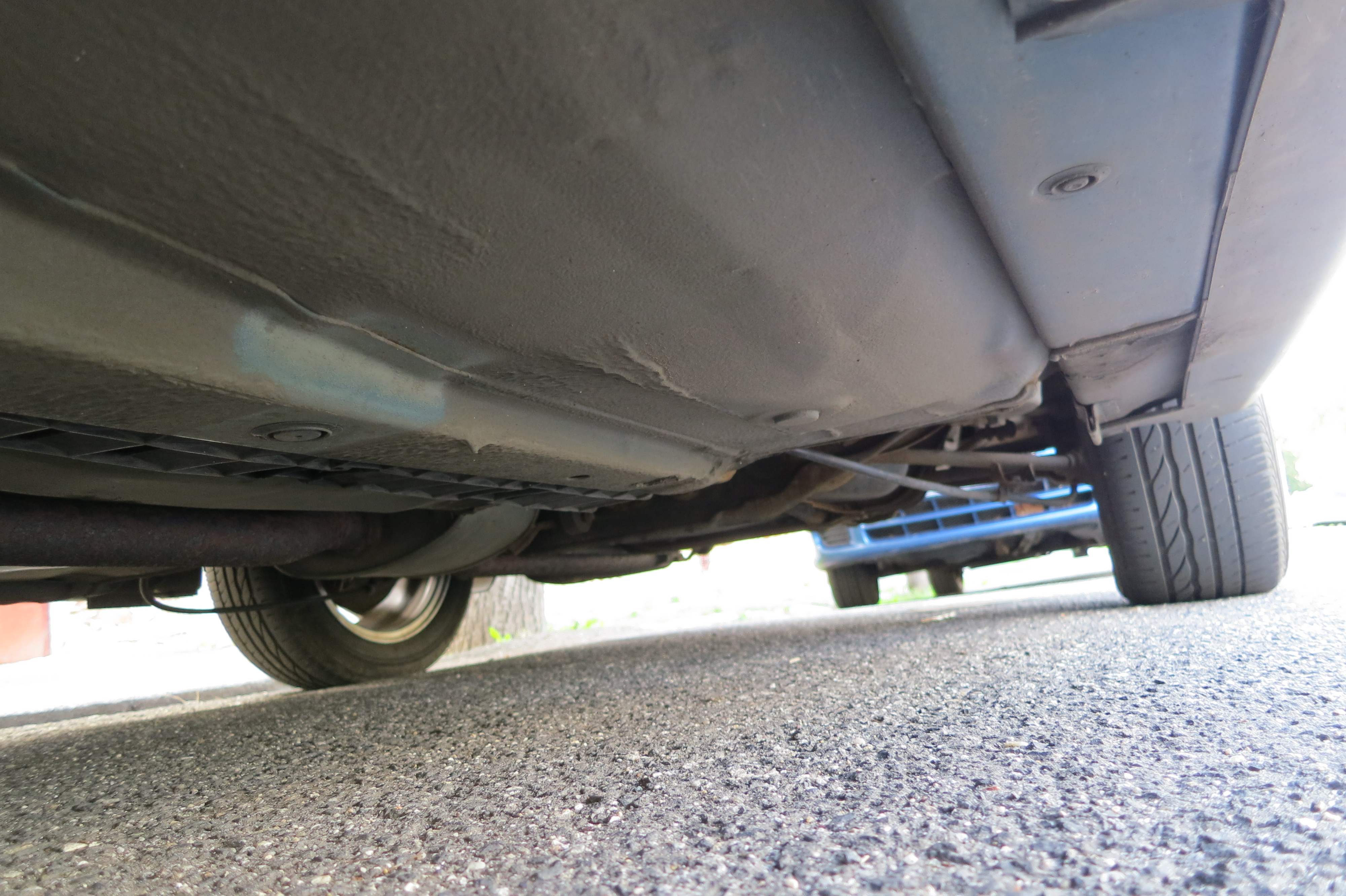

A6G 1999 Úsměv Jezdene cely rok. Koupene v CR 1 majitelem.

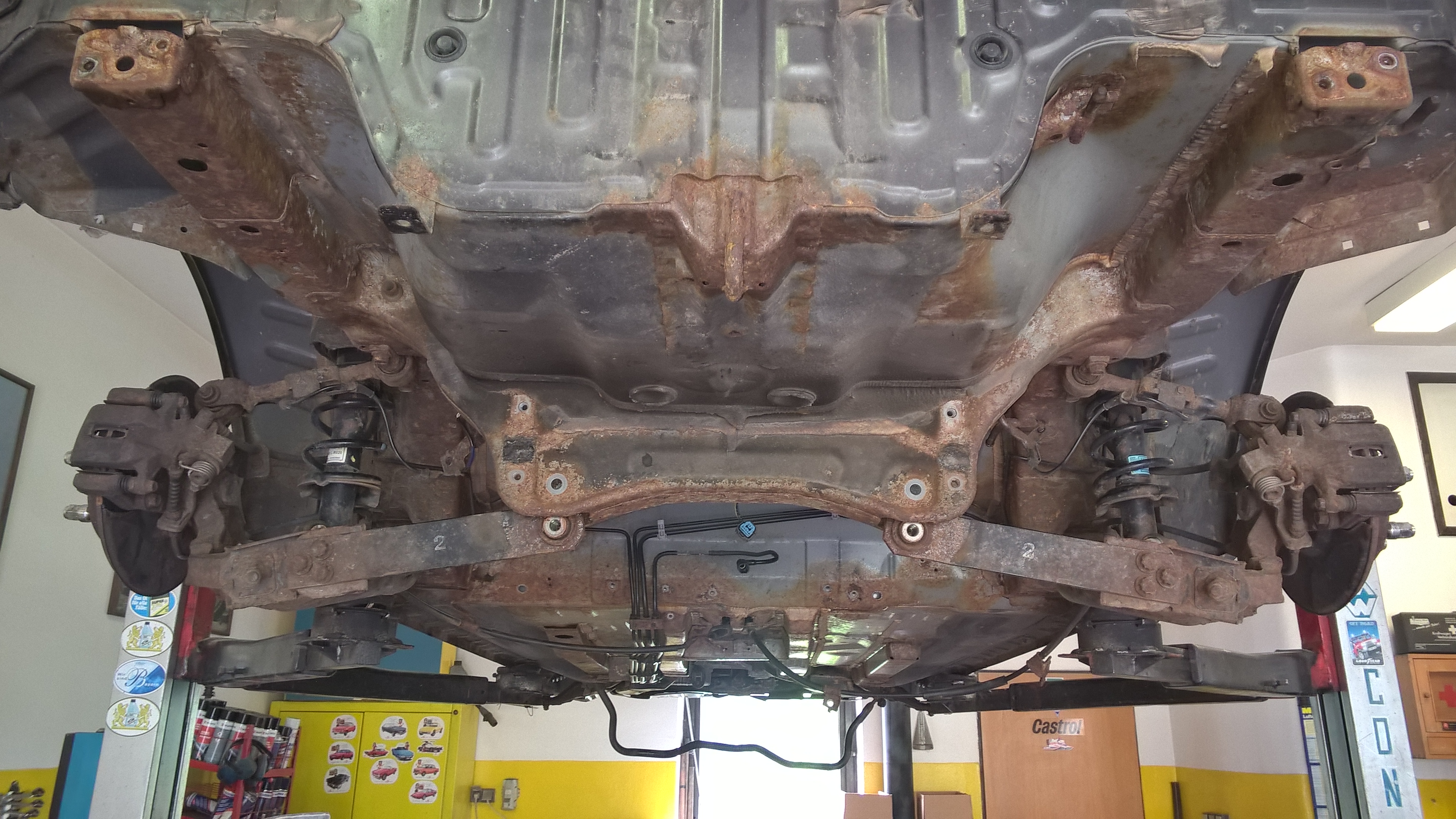

Taky neco pridam.Co rikate na tohle? Velmi šťastný Auto z roku 2004 V inzeratu prodejce uvadi bez koroze Velmi šťastný Je realne to dat do kupy? Rekl bych, ze je to mnohem horsi nez co posilal Gabo Tak to valím bulvy
Ty jo, to je sežraný hodně Tak to koukám!
Opravit se to samozřejmě dá, ale mně by se do toho vůbec nechtělo.
Dá to hodně práce, opravit tolik koroze.
A7G rezne opravdu hodně Smutný
To že je to 12 let starý auto není omluva pro takový žalostný stav.

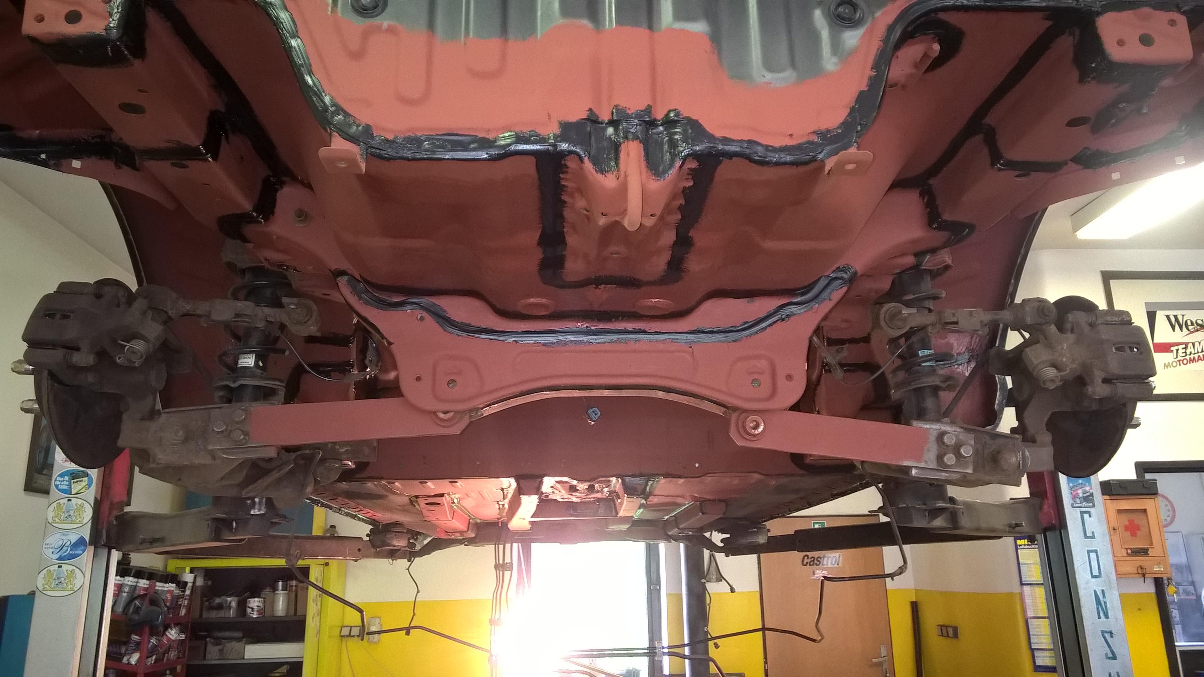

Tak jsem se dozvedel, ze chudak auto stalo dlouhou dobu na trave a nejezdilo se s nim, takze proto dopadlo tak jak dopadlo, protoze jinak je v celkem super stavu. A ty jejich sole tomu take moc nepomohly.
Vsechny auta reznou, nektera rychleji a nektera pomaleji, ale hlavne podle toho jak s nimi clovek zachazi nebo spis nezachazi. Jsou tu i fotky meho A6G z roku 99, ale asi to nebude Honda, protoze je malo shnile. Velmi šťastný KO
Na Fordy v reznuti stejne asi zadna znacka nema

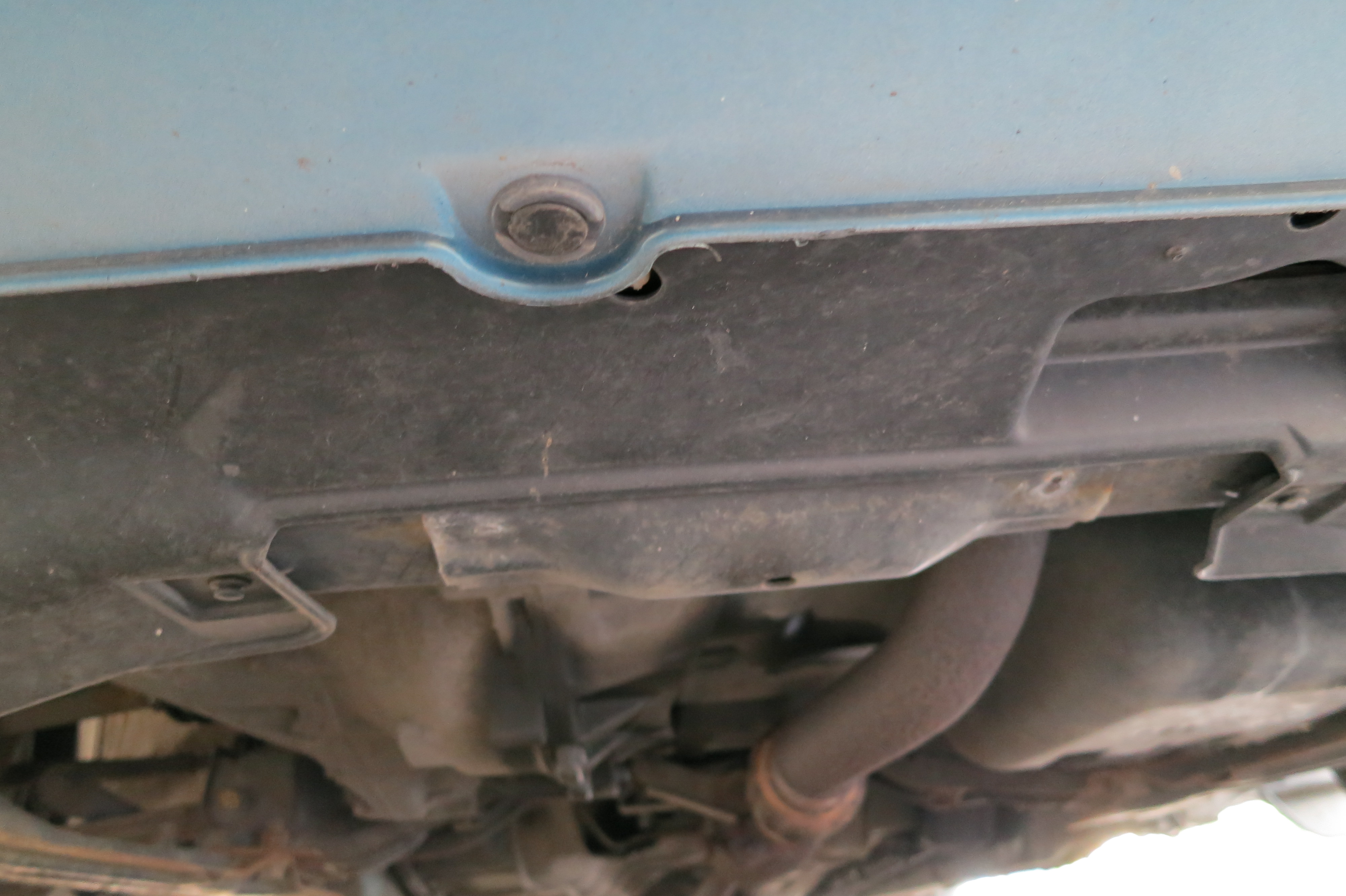

Já jsem sháněl pro manželku místo Mini (které zespodu nerezne a nemělo žádnou pěči navíc) Civica Sporta, našel jsem náhodou jeden kus akorát přivezený z Německa - volal jsem tam, prý je to perfektní stav, najeto dle tachometru a poctivě vyplňované servisní knížky (a i záznamů v Hondě) 107 tis. kilometrů, poslal jsem zálohu a jel. Auto zvenku a zevnitř vypadalo opravdu perfektně, než jsem se podíval na podvozek - z domluvených 115 tisíc jsem auto odvezl za 80 a upřímně spíš proto, že mi ho bylo líto. I tak ale můžu říct, že je to pro mě cenná zkušenost a ponaučení a už bych to nikdy neudělal, radši budu hledat dlouho kus, který je výjimečný stavem - zkusil jsem si to a teď jsem v tom přes 140 tisíc, protože to není jen o orezlé karoserii, ale jsou shnilé i krycí plechy, různé držáky, i taková zásadní věc jako uložení nádrže ba i hrdlo nádrže, ramena, brzdy, i všechny šrouby a šroubky, skoro vše jsem kupoval v Hondě nové až do šroubků, ono sehnat například použitý neshnilý krycí plech kolem katalyzátoru je nemožné (a v Hondě 3700 korun). Mám dobrý pocit z výsledku, byť ještě nejsem u konce. Přikládám fotky z průběhu šestidenní odrezovací kůry, pomáhal jsem a dělal mi to kamarád, který se zabývá renovací veteránů, takže ví a umí (na dílně vedle Civica z roku 2005 stálo například rozdělané Maserati Ghibli ze 70. let a nebo Fiat Topolino ze 30. let), a samozřejmě to bylo ještě dále ošetřené - finálně teď to vypadá jako každé druhé (rezaté) auto narychlo ošetřené nástřikem. Je to jediná účinná možnost, jak auto zbavit koroze - odstrojit vše a obrousit a to v každém ohybu (naštěstí v mém případě to bylo orezlé jen zvenku jak jsme viděli kamerou v útrobách dutin), každý kus plechu, každá součástka prošla péčí, je to mravenčí práce a jinak to nejde.

Nj budu se snazit zachranit a zpomalit to co nejvic Úsměv Jsou to hodne silne plechy na spodku co jsme koukali, takze i tak si myslim, ze to vydrzi dost dlouho, nez tam budou diry Velmi šťastný
