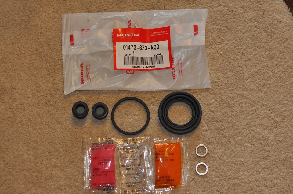

Brzdovku by som vymenil určite ak je origo. Mala by sa meniť každé 3 roky. A možno by som pre istotu pomenil aj tie gumy.
Ja som kúpil Opravnú sadu brzdového strmeňa FRENKIT 238044.
Origo sada na repas:
2c1fc62s-960.jpg, 221.64 kB
radši koupím tu origo sadu, ty už jsi taky musel repasovat brzdič? taky se nevracel? proč jsou tam 3 druhy vazelíny?
mě ten brzdič přijde jako novej, tam není nic čeho bych se mohl chytnout Smutný dokonce ten pístek zamáčknu rukou, večer jsem tam ze zoufalosti hodil starý desky aby mi to nesežralo ty nový....

Nemal som žiadny problém s brzdami, tak som nič nerepasoval, len som išiel prečistiť a premazať všetko. Ale pri tom som zistil, že jeden vodiaci čap sa nechce vracať tak ako ostatné. Keď som natiahol prachovku, tak som našiel dieru. Ak by som menil aj tesnenia na pieste, kúpil by som oem sadu, ale na tú jednu prachovku mi stačila aj náhrada za pár korún. Po výmene už išiel pekne.
Jedna vazelína bude na piest, druhá na vodiace čapy a tretia na vonkajšie časti - plechy, dosky...
