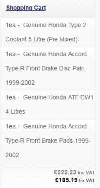

PříspěvekZaslal: 5.11.2016 , 17:02   Citovat
Tak a ježiško došiel troška skorej Úsměv Swap bŕzd začína
Nakup.jpg, 30.69 kB

No treba skontrolovať vodítka. Ak máš garáž, tak je to pomerne jednoduchá úloha, až som bol prekvapený že to ide tak jednoducho skontrolovať. A ideálne skontrolvoať aj vnútro strmeňa. V prípade, že sú tam nejaké poškodené plochy, tak vinník je jasný.
Marek BB je teď offline  Marek BB
Členství: Web
PříspěvekZaslal: 7.11.2016 , 18:26   Citovat
[quote="markos"]Tak a ježiško došiel troška skorej :) Swap bŕzd začína[/quote]
Kotuce a dosky z ATR 6G pasuju na 7G. V com je vyhoda? Priemer alebo hrubka? ci oboje.
Příspěvky: 935
markos je teď offline  markos
PříspěvekZaslal: 7.11.2016 , 22:43   Citovat
Marek BB napsal:
Ja idem dávať brzdiče z ATR, čo sú dvojpiesty, kotúč z ATR je hrubší o pár milimetrov. Pôvodne som chcel ísť do EBC kompletu ale bol som presvedčený že táto zostava je dostatočná a hlavne, OEM diely vydržia dosť kilometrov. Závody nejazdím a myslím že je to dobrý kompromis.
