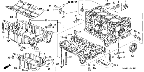

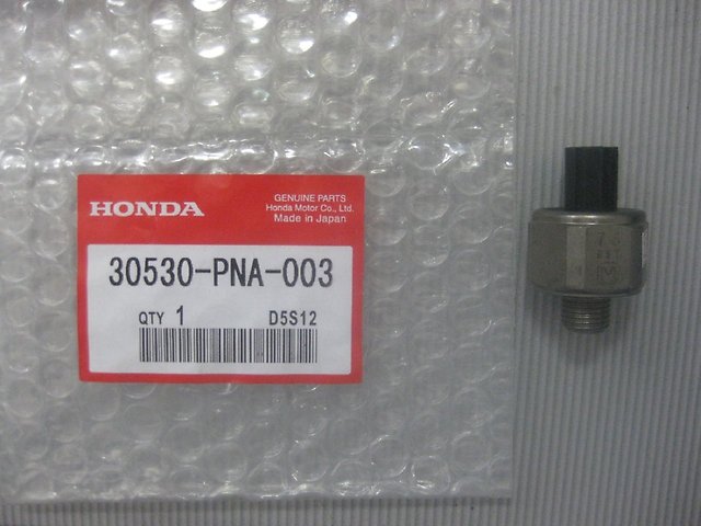

PříspěvekZaslal: 26.12.2016 , 10:22   Citovat
Snímač s malou směrovou citlivostí, umístěný v bloku zážehového motoru a měřící jeho hluk, vyvolávaný průběhem spalování. Signalizuje vznik detonačního spalování, charakterizovaného prudkým růstem tlaku , které při delším působení může poškodit motor. Čidlo je spojeno s elektronickou řídicí jednotkou motoru, která omezí předstih zážehu a zabrání vzniku klepání.
Položka na druhém obrázku č. 11
Mám zato, že kdyby bylo něco zle , tak se ti kontrolka rožne hned znova , neřešil bych to.

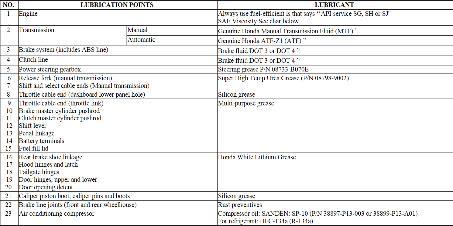

PříspěvekZaslal: 28.12.2016 , 7:23   Citovat
Já bych ho tam nelil , ta specifikace SN se mě vůbec nelíbí je to spíše snaha o hru na "eko" a nižší spotřebu , ale nechci tady vyvolávat debatu té je tady o olejích víc než dost a určitě ten olej v K20-kách jezdí.
