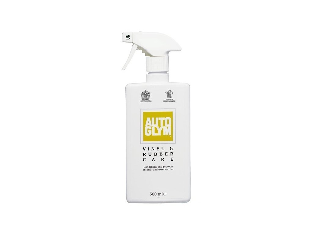

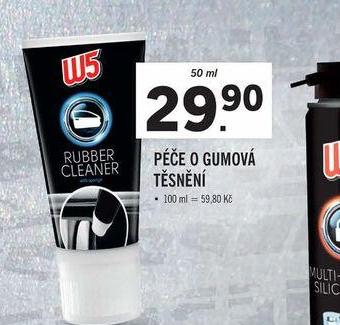

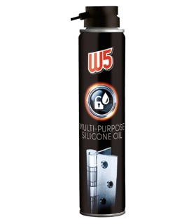

Ahoj,
mažete někdo něčím na zimu těstění kolem dveří? Přijde mi, že jak je zima, tak mi "vržou".. když je za jízdy pootevřu, tak je klid... dá se to něčím namazat (ta guma kolem dveří)?

Mě to dělá taky, ale je to ten pant, ne guma. Dává se na to vazelína, kvůli té gumě okolo. WD40 se nedoporučuje, sežere ti jí to Úsměv

Tak v manuálu je napsané "silikonový olej" na těsnění dveří kouř

Pouzivam tento z LIDLu a spokojenost je to dobrý

vrže mi to přímo u hlavy, takže to pant asi nebude.. Úsměv

Na tesneni pouzivam toto
