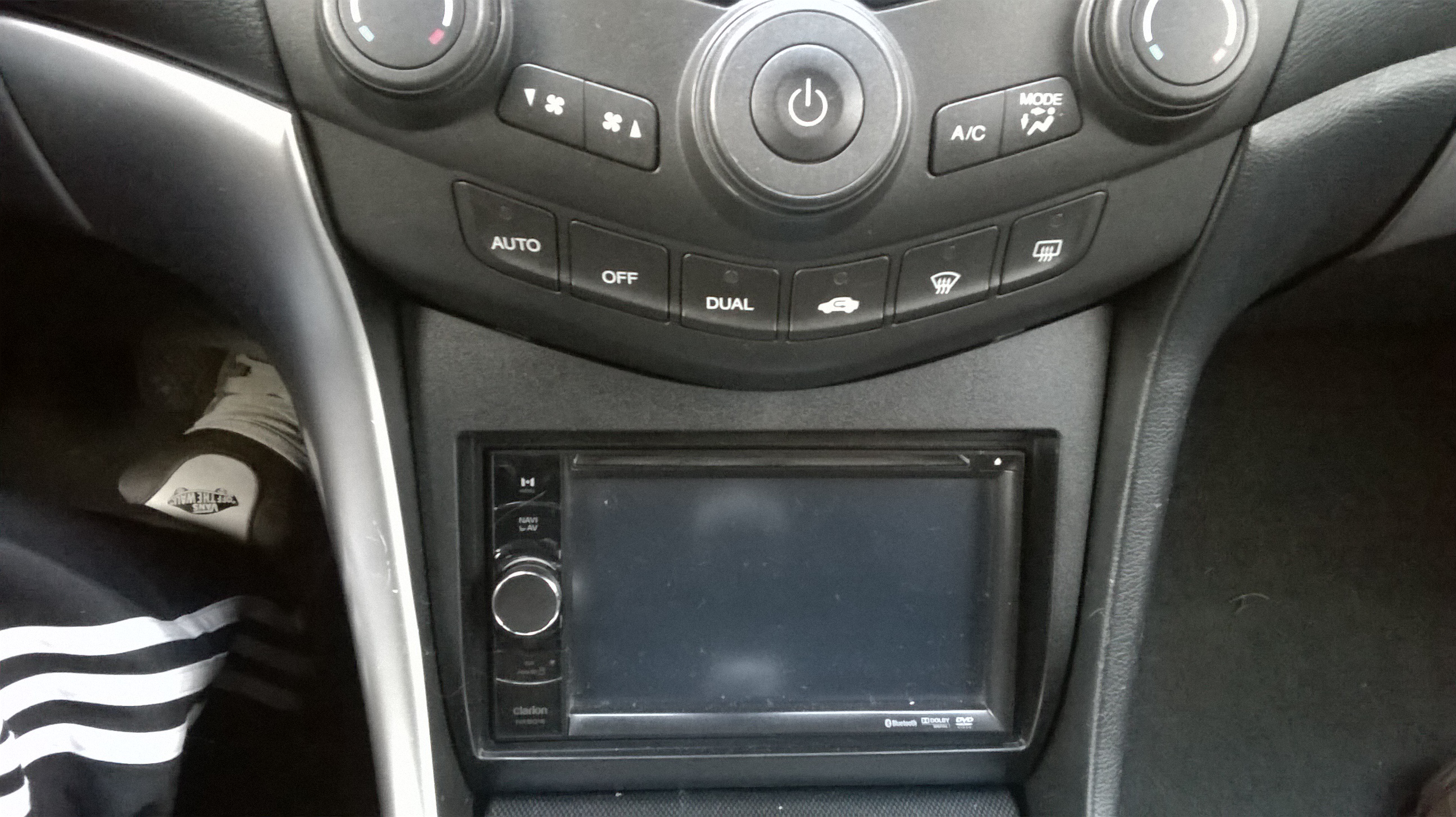

Najprv prever či nebudeš musiet Ťahat káble pre OEM navigáciu čo obnáša pekelnú prácu, niekto to už robil ale písal že peklo.
Dá sa kúpiť 2 DIN redukčný rámik miesto tej skrinky pri prevodovke, a tam si zapasuješ čo len chceš. Na trhu sú rozne 2 DIN rádia s androidom a tak a takúto funkciu by mohli zvládať, pre android je plno aplikácií...

No, mám ještě Civica k naftě 8g a tam jsem si montoval Pioneera AVH-2500BT, včetně audia, ta práce byla fakt hrozná, víc už asi ne Velmi šťastný jenže tam u toho ten hajzlík nemá GPS modul, a dokoupit stojí asi 10-15 tisíc, nebo nějakou takovou krávovinu... a stejnak nevím, zda by to šlo použít (kniha jízd)
Ten redukční rámeček jsem na 7g vůbec nenašel... což mě štve.. jinak bych tam lupl toho Pioneera...

Kto hladá ten nájde
A celá moja inštalácia v sedane :
EDIT: a odporúčam ti ešte naše fórum, kde sú veci riešené troška prehladnejšie Mrk

Júúúú,
kouknu a prostuduju!!
Děkuji! OK OK OK

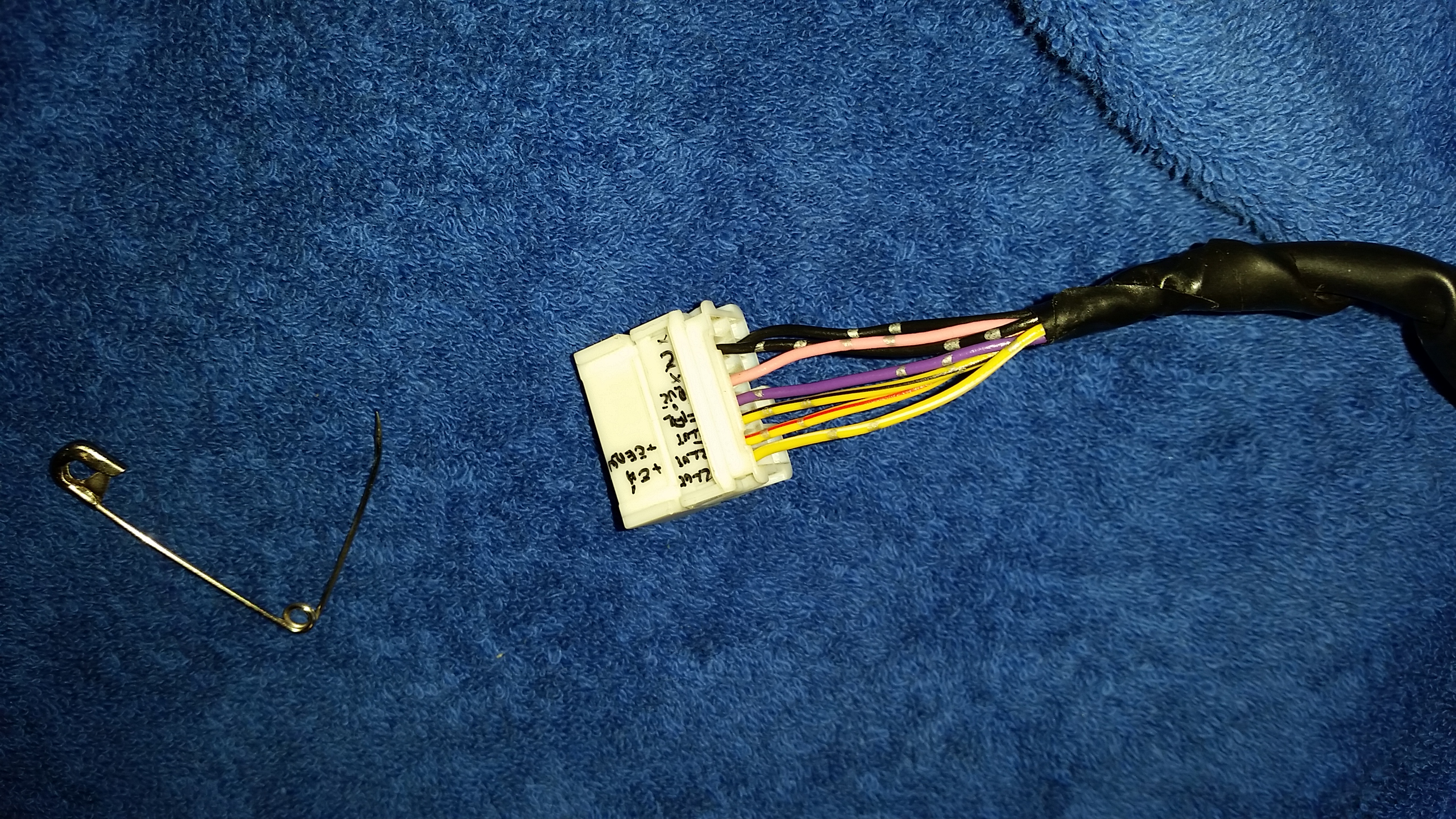

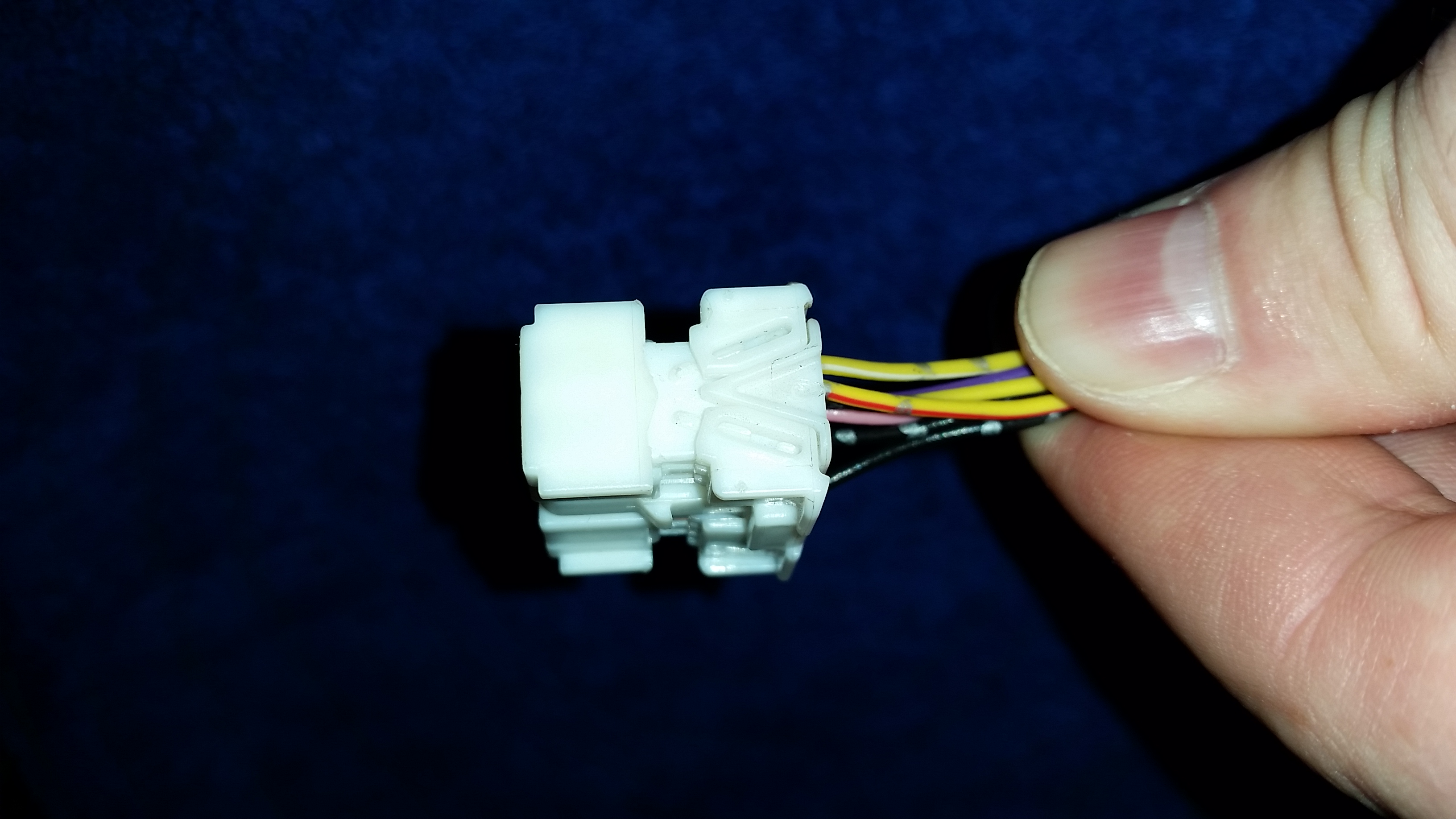

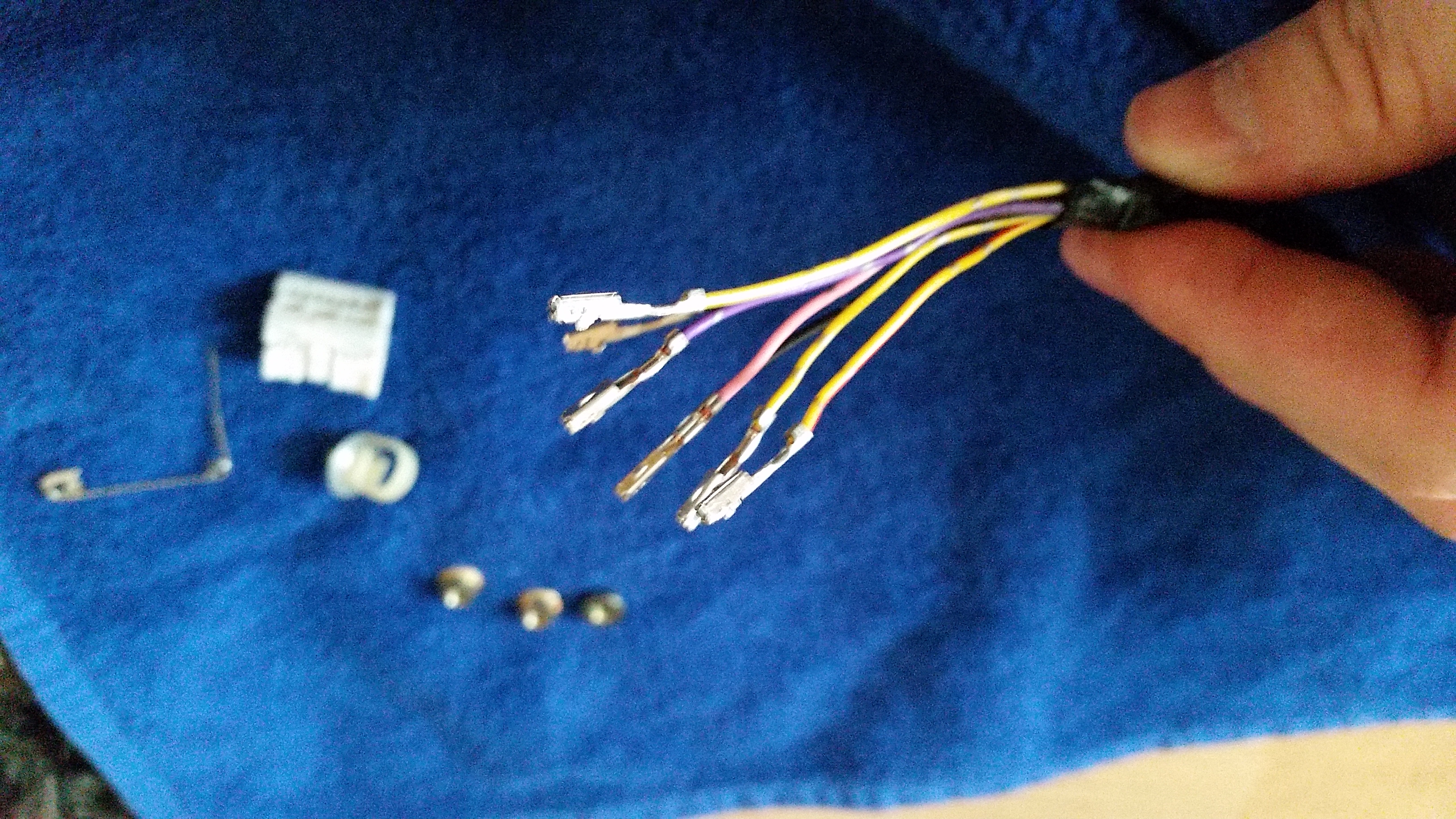

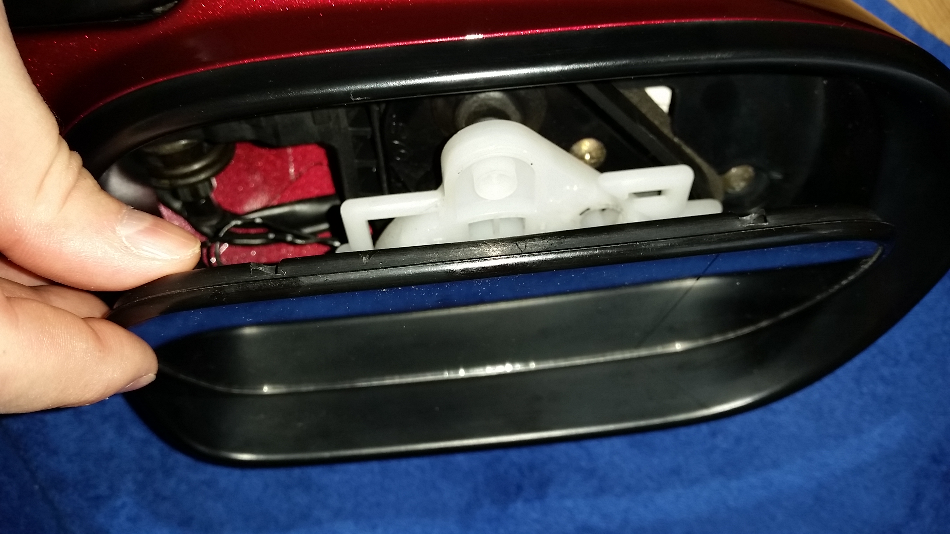

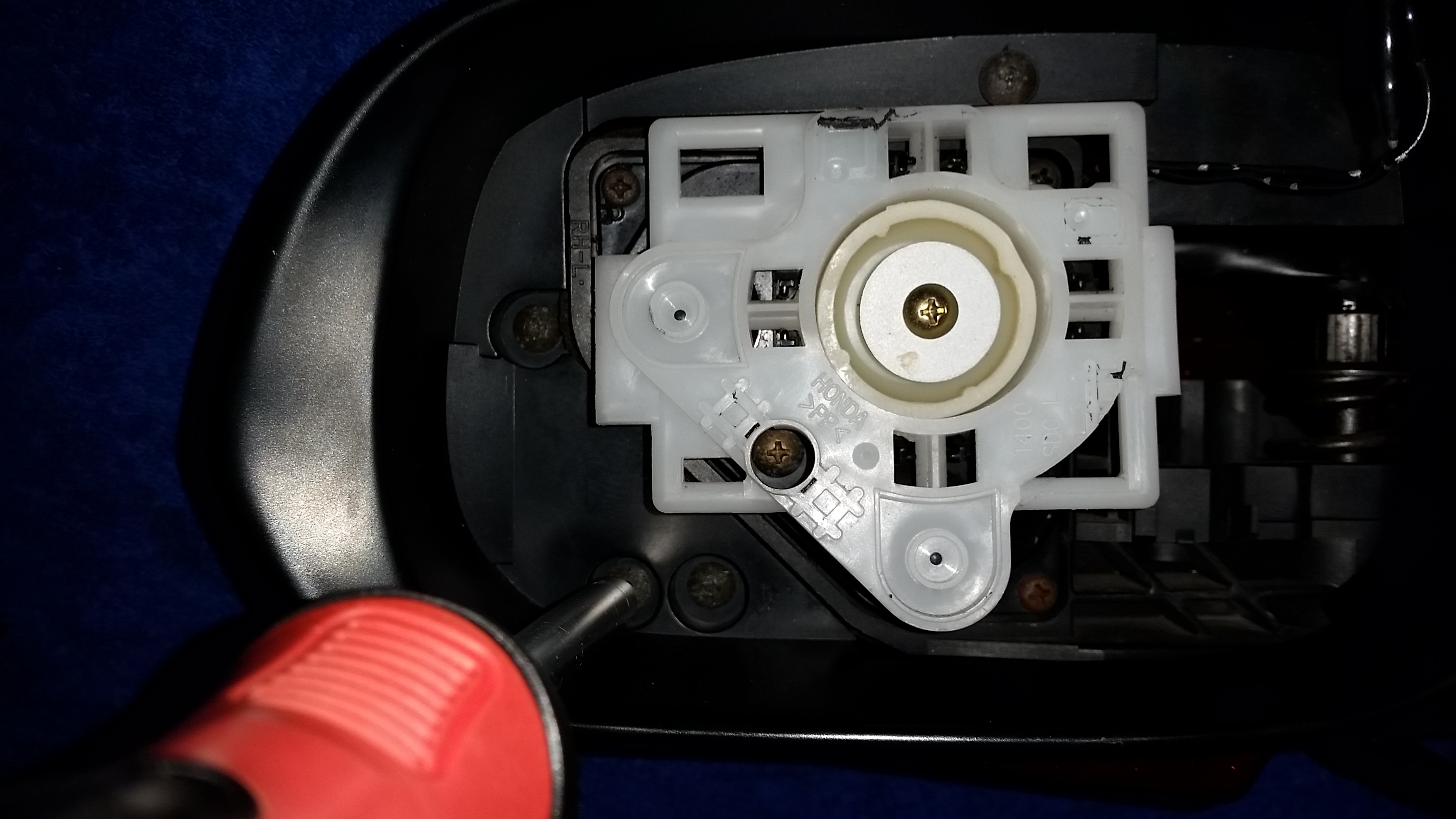

Tak to by mě velice zajímalo, sám mám proražený ten plastový kryt zrcátka a již rok a půl sbírám odvahu to rozložit, svařit, zakitovat a přelakovat. Jen nevím, jak to co nejšetrněji rozdělat. Někde jsem zahlédl, že je nutné vyloupnout zrcátko a pak by mohl jít ten kryt sundat za dostatečné porce opatrnosti.
Ty máš ale asi na mysli ten černý plast po obvodu zrcátka.
Má tu s tím někdo zkušenost? Jak nejlépe postupovat? Obávám se, jak jsem již psal, bezpečné demontáže samotného zrcadla abych nerozjeb.al to elektrické nastavování.

Kuchal jsem již 3 zrcátka. Božel nelze sundat u originálu celý plast bez kompletní demontáže z auta.
Musí se vyloupnout zrcátko zespodu opatrně je trochu přilepené pastou pak vyklopit nahoře jsou dva háčky. Odpojit vyhřívání. Vycvakat piny z konektoru který jde do dveří a nejlépe předtím nafotit. Zrcátko sklopit ale naopak vespod je malej šroubek. Zespodu kloubu sundat 3 samolepky a povolit 3 šrouby. Pak povolit asi 4-5 šroubů v zrcátku. V trojúhelníku posundání těsnění povolit šroubek s objímkou co drží kabeláž. Nyní jze celej motorek s kabeláží vyjmout. Nyní lze odklopit černý rámeček pozor na vnitřní straně jsou zase plastový háčky a pak odpojit konektor od blinkru a vyndat. Úsměv
Jedno mám doma složený ale můžu rozebrat a nafotit určitou část.

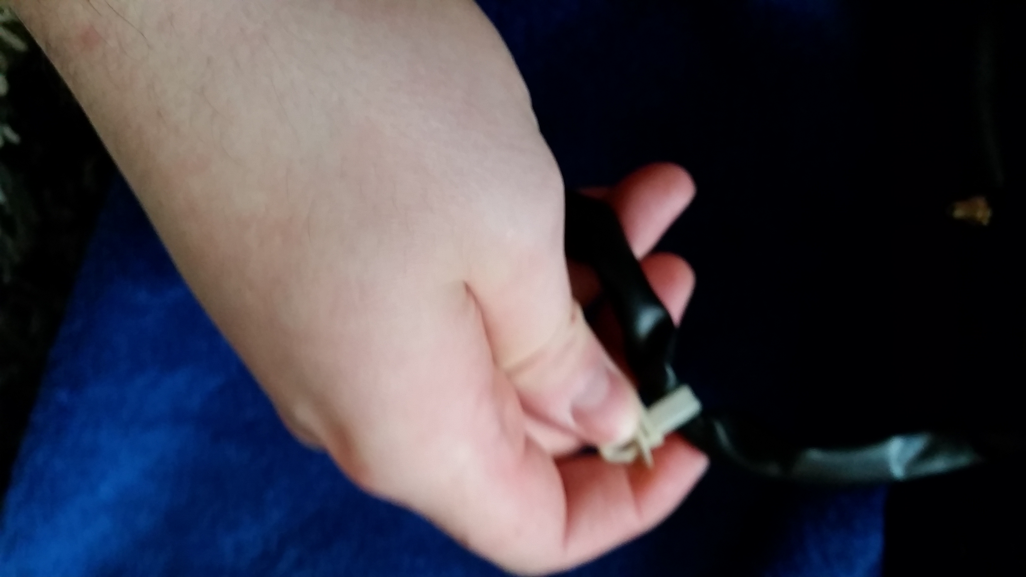

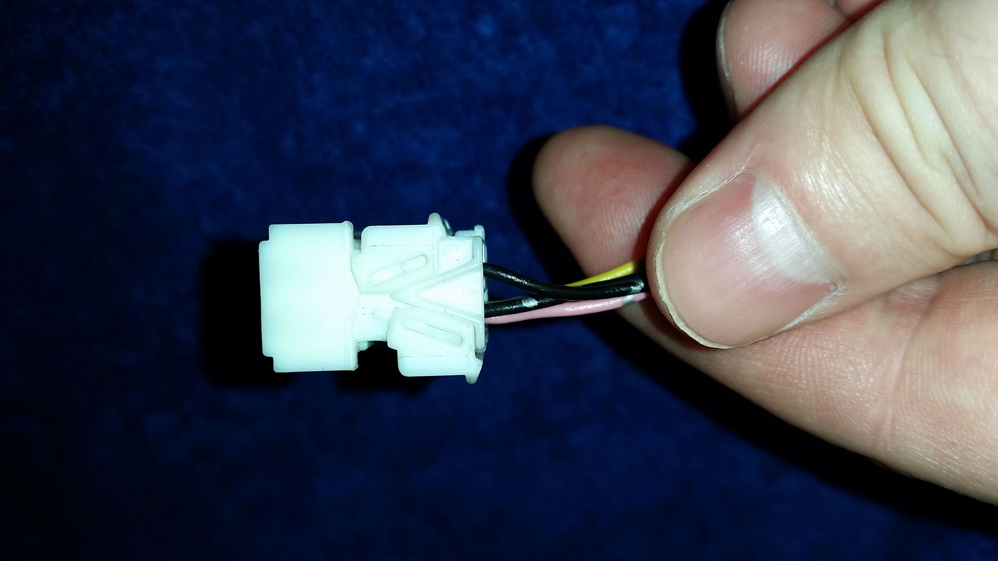

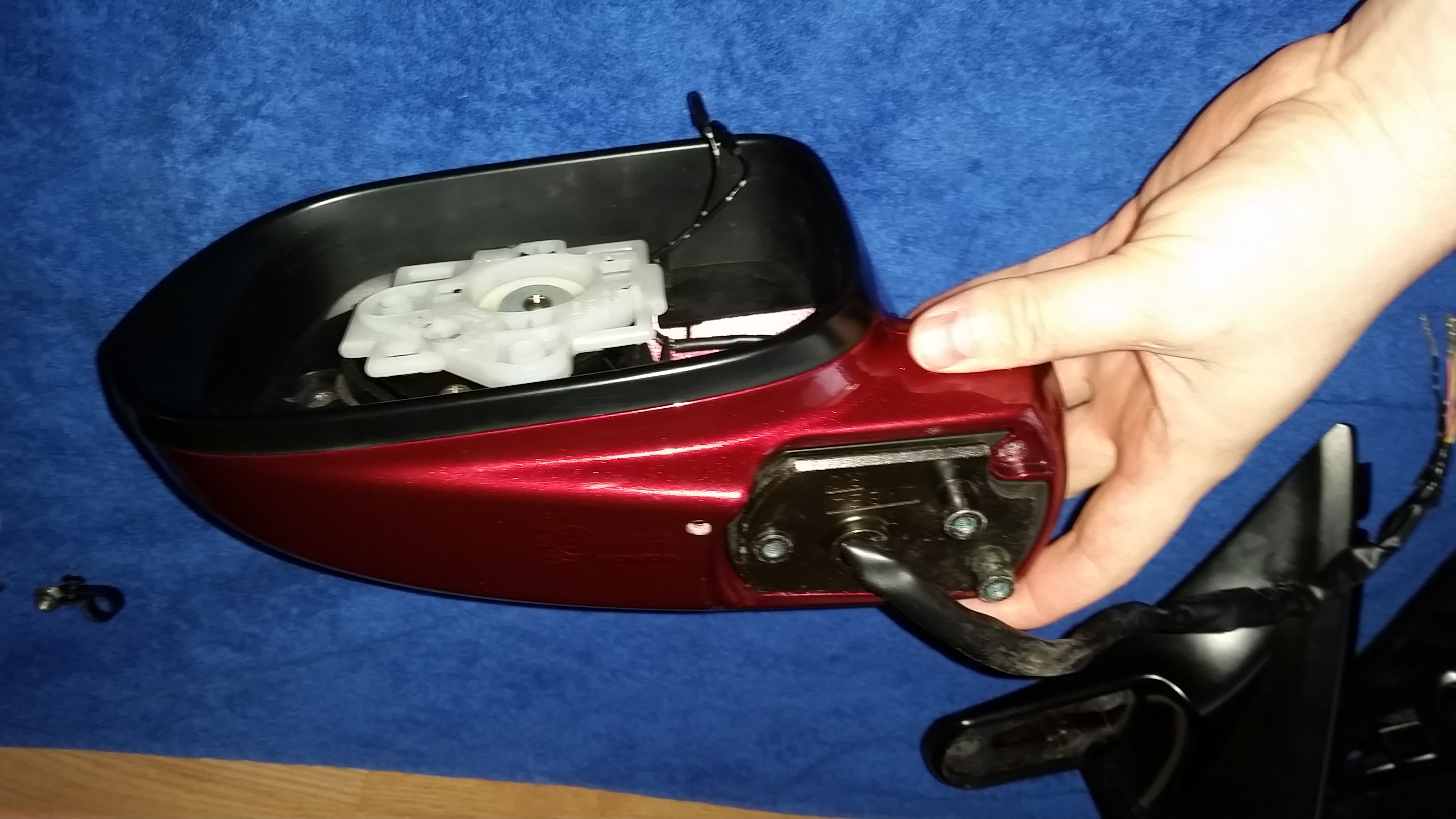

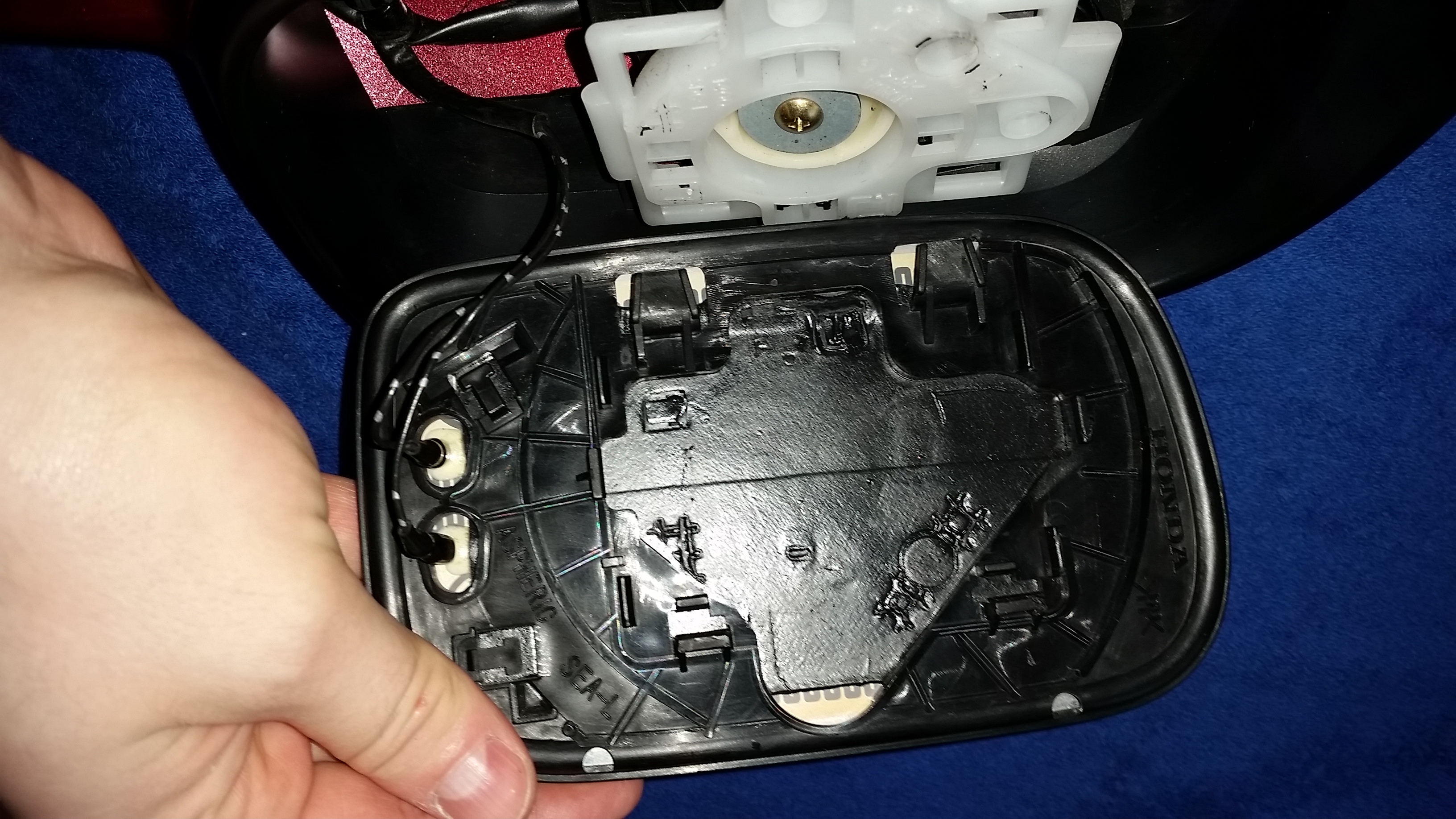

PříspěvekZaslal: 6.1.2017 , 15:22   Citovat
von-pivoj napsal:
od spodu plochým šroubovákem zabalený v utěrce opatrně odjistíš sklo ze dvou bodů na hoře jsou dva hačky takže ho už jenom odklopíš. Odpojíš dva konektory od vyhřívání viz foto 1 až 3. Z kabelu pomocí malého šroubováku odděláš příchytku ze dveří (obr 4.). Nyní se vrhni na konetkor já odjistím dva klipy obr 6 a 7. Po označení nebo nafocení vezmi jehlu silnější a ze předu uvidíš po konetkorama malé plastíky které jehlou lehcenazdvihneš a zároveň vytáhněš konektor viz obr 8. Po vytažení všech oddělej tesnění obr. 10. Pod ním objevíš jeden šroubek s objímkou tu sundej obr 11. Nyní sklop zrcátko ale naopak a objevíš další šroubek povol ho a vrať zrcátko zpět. Cekem vydíš tři šrouby obr. 12. Povol všechny a rozpůl zrcátko. obr 13. Nyní vydíš čtyři černé šrouby v černém plastu kolem motorku ty povol obr. 14. Nyní od špice zrcátka odklop černý plast (rámeček). obr 15. No a hotovo teď můžeš vyndat motorek i blinkr ten můžeš odpojit.
Za deset minut hotovo Úsměv
Tak ať se zadaří!!!!

Tak detailní dokumentace a popis zaslouží pochvalu... je to dobrý je to dobrý je to dobrý
