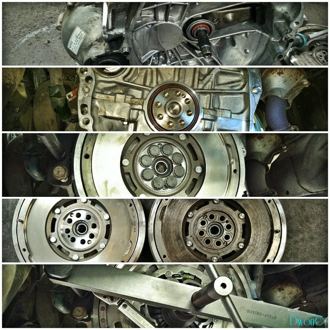

Zdravim, u dieslu predface, jsem zacal pozorovat nasledujici: na 5ku, pri rychlosti kolem 100kmh, chci plynule akcelerovat, tak trochu seslapnu pedal ( zadny kickdown ), auto zacne plynule zrychlovat, ale po chvilce na chvilku samovolne vyleti otacky a hned se zase vrati na puvodni hodnotu ( cca o 800ot), auto pri tom stale plynule tahne, zadne cukani, zadny doprovodny zvuk, zadny smrad. Tusi nekdo, co by to mohlo byt? Hadam, ze by to mohla byt prokluzujici spojka ( jeste mi na zadnem aute neodesla, tak nevim jak se to presne chova ) diky

klouze spojka,zacni setrit Velmi šťastný
Příspěvky: 797 2005 Accord

PříspěvekZaslal: 29.1.2017 , 22:01   Citovat
To vypadá na spojku, ale je divné, že to dělá jenom na pětce. Na nižších kvaltech to snáz "utrhneš".

PříspěvekZaslal: 29.1.2017 , 22:20   Citovat
DworiBak napsal:
na kolik ta sranda prijde? vim, ze to tu muselo zaznit x krat, ale nedokazu to tu vyhledat.

PříspěvekZaslal: 30.1.2017 , 8:01   Citovat
Neviem aký máš nájazd, ak cez 2xx xxx km tak by sa mal so spojkou meniť aj zotrvačník. Ono ten viac ako 300 zvyčajne nevydrží, a v prípade že by si teraz menil spojku a odíde ti zotrvačník, tak pri jeho výmene budeš znova meniť spojku.
Z UK komplet sada: £549.98 Inc VAT , s dopravou teda do 700 euro, robota 100-200 euro.

PříspěvekZaslal: 30.1.2017 , 8:31   Citovat
markos napsal:
No jako není pravidlo, že musíš měnit se setrvačníkem spojku a naopak, ale je to fakt lepší, protože pokud někdo nechá setrvačník dojet úplně do mrtě a pak se rozstřelí, tak s sebou vezme i tu spojku, ať už novou či starou. Takže je lepší ten setrvačník k tomu udělat a máš pokoj..

PříspěvekZaslal: 30.1.2017 , 8:43   Citovat
Squixx napsal:
Presne ako píšeš, ale LUK to má dokonca v papierovej dokumentácii k zotrvačníkom a spojkám. Ak by sa rozletel zotrvák tak vysoká šanca že to rozbije aj prevodovku a to už je konečná.
No a síce človek na začiatku neplatí zotrvačník ale práca stojí dosť a platiť 2x prácu nie je moc efektívne...

PříspěvekZaslal: 30.1.2017 , 9:38   Citovat
[quote="markos"]Neviem aký máš nájazd, ak cez 2xx xxx km tak by sa mal so spojkou meniť aj zotrvačník. Ono ten viac ako 300 zvyčajne nevydrží, a v prípade že by si teraz menil spojku a odíde ti zotrvačník, tak pri jeho výmene budeš znova meniť spojku.
Diky moc. Najezd mam kolem 150k km, setrvacnik necham urcite promerit a uvidi se.
Jeste se zeptam ,co tato spojkova sada a setrvacnik? Cena mi prijde zatim nejpriznivejsi.
ma nekdo zkusenost?

PříspěvekZaslal: 30.1.2017 , 18:20   Citovat
[quote="mash64"]
markos napsal:
ma nekdo zkusenost?
Se stydím Cena přijatelná nemá cenu řešit z UK. Ještě nové šrouby na setrvačník. Spojek na 2.2 jsem udělal na desítky a z 90% je vždy setrvačník KO, lze proměřit. Vůle v setrvačníku způsobí brzké vynastavení SAC přítlačáku,takže nová spojka začne brzo prokluzovat. Bacha na SAC spojky je potřeba přípravek.
