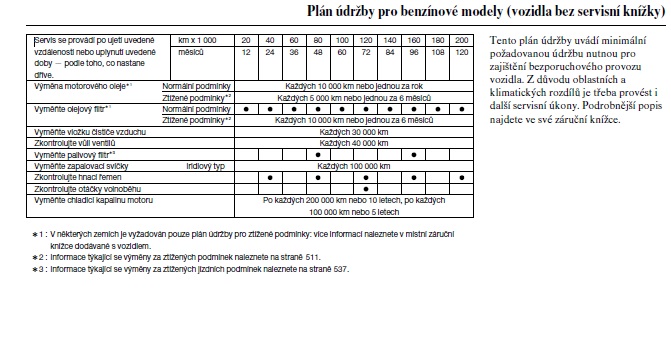

PříspěvekZaslal: 30.1.2017 , 21:02   Citovat
Zdar chlapi,
mam nove Accord 2.4 8g a hlasi mi to ze bych mel zajet do servisu (mam najeto okolo 100k), vite nekdo co se vsechno pri tomto servisu dela? Rad bych si co nejvic udelal sam. Je mi jasny, ze za to u hondy bude raketa + sem si je u vsech predchoziach aut delal taky z vetsi miry sam.
Dik
Příspěvky: 2
spoon je teď offline  spoon
PříspěvekZaslal: 30.1.2017 , 21:28   Citovat
Tak ať slouží OK

PříspěvekZaslal: 31.1.2017 , 21:29   Citovat
Ian.Crt napsal:
Zdar chlapi,
Dik
udělej to co ti svítí za servis dle symbolů.
Příspěvky: 797 2005 Accord
PříspěvekZaslal: 1.2.2017 , 8:12   Citovat
jakých symbolů? mě se tam ukázal jen jeden symbol - klíček a od něj šipka k autu...
Příspěvky: 1030 2011 Accord
Sobuls je teď offline  Sobuls
PříspěvekZaslal: 1.2.2017 , 8:40   Citovat
po rozviceni zluteho klice k autu, kdyz se proklikas zakladnim menu, tak u servisu by ti to melo psat neco jako A, B, A2,... coz pak se servisni knizkou (papirovou) jde dohledat co chce auto vymenit, zda jenom olej, vzduch filtr.... tady je to v anlictine - odkaz
ta tabulka co se tu uz k servisu objevila je dobra na dlouhodobou udrzbu, jako je vymena multiremenu, olej v prevodovce atd.
tady to mate vyfocene ze servisni knizky, mne ted u dvoulitru ceka servis AB27
