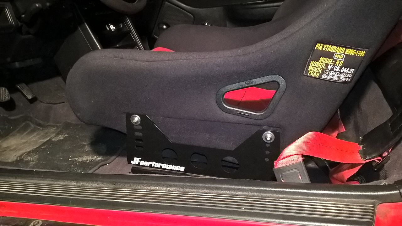

Dával sem teď do auta origo sedačku řidiče, protože si chci vyrobit lepší držáky pro skořepinu, kterou používám a když už byly venku, tak sem obě sedačky hodil na váhu.
Výsledek je takový, že pokud chce člověk měnit sedačky v céru za skořepiny, jen kvůli váze (např. amatérské sprinty), tak se to prakticky vůbec nevyplatí (pokud nepoužije ultra lehký karbonový, nebo hliníkový), protože výsledná kombinace skořepina + boční montážní držáky, bude vážit stejně, nebo víc než origo sedačka.
Originální CRX sedačka: 10,6Kg
Laminátová spořepina OMP RS (bez přídavného polstrování): 8,9Kg + 2Kg (min. váha bočních držáků) = 10,9Kg
Na okruhy, nebo jiný ježdění, při kterým dochází k vyššímu bočnímu přetížení je ale skořepina i přes lehce vyšší váhu k nezaplacení. Byl sem se teď projet s origo sedačkou a je to jak sedět na gauči Úsměv

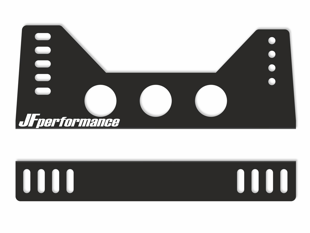

Pro ukázku, takhle budou vypadat nový držáky, až budou hotový. Navrhnul sem je podle standardů, který používají jiný výrobci (materiál, síla, rozteče otvorů), takže by měly být celkem univerzální. Pokud výjde dobře cena výroby (pálení laserem, ohýbání, komaxit), tak bych je začal nabízet i k prodeji.

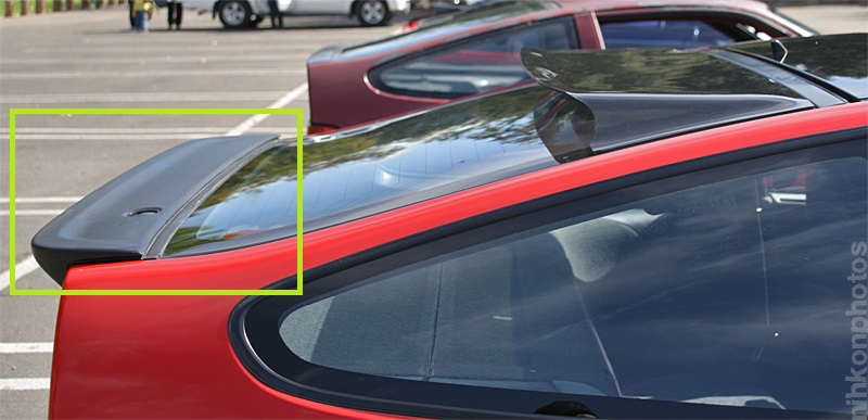

Neměl byste někdo na prodej zadní kufrovej spoiler (viz foto)? Chtěl bych totiž demontovat zadní stěrač a zároveň s tím chci zadělat i otvor ve spoileru, ale nechci si "ničit" ten svůj pro případ, že bych to chtěl v budoucnu vrátit zpátky.

Já bych jeden měl,možná že i se zadělanou dírou na stěřač Úsměv

bacha nato čím to zadeláš, ja to tak mám a vypraskalo mi to Bueee

Konečně mám zase zpátky skořepinu. Chvilku sem teď jezdil s origo sedačkou a docela mně překvapilo jak moc velká změna k horšímu to byla. Když pominu horší boční vedení, tak mi dost chyběla podpora pod stehna, která udělá opravdu hodně pro lepší ovládání pedálů.
Pokud bude čas, tak bych chtěl tenhle rok auto trochu zoptimalizovat a předělat některý komponenty, který teď dokážu díky lepšímu strojnímu vybavení vyrobit na vyšší úrovni. Třeba v motoráku je docela změť hadic spojených s přeplňováním, taky přední horní rozpěra nevypadá úplně top ...

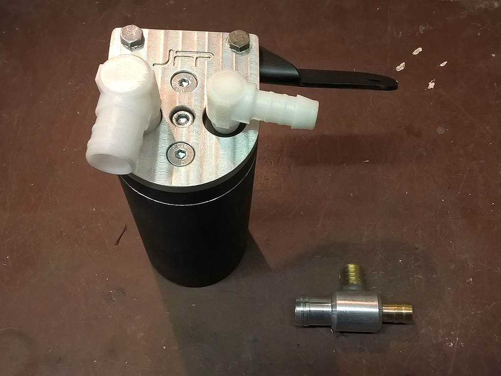

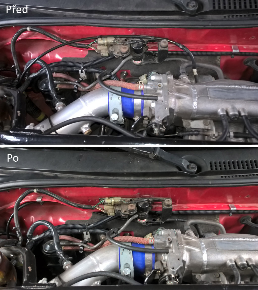

Pustil sem se do menší optimalizace motoráku. Přesunul sem solenoid ovládající aktuátor WG, abych co nejvíc zkrátil k němu vedoucí hadice. Demontoval měřák tlaku paliva z lišty, protože tam byl skoro k ničemu. Na soustruhu sem si vytočil adaptér pro spojení odvětrávacích hadic. Průměr výstupu je spočítaný tak, aby jeho plocha byla součtem ploch obou vstupů a nedocházelo tak k restrikcím. Nakonec sem namontoval nový OCT. Výstup z OCT příjde časem zvětšit na sejný průměr, jako má jeho vstup. Nejdřív ale budu muset zvětšít přípojný port na sání, do kterýho je výstup OCT zapojený.

zrovna dnes som ho vyčistil, bol skoro plný a je to parádna vec som velmi rád že som ho tam dal a tvoj produkt je to dobrý je to dobrý

shaka: sem rád, že si s ním spokojený přátele Pokud to náhodou neděláš, tak občas vyčisti i ten filtr, protože je dost jemný, tak aby se nezanesl usazeninama.

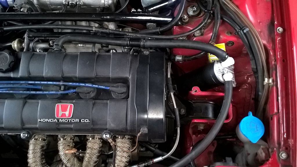

Dneska sem ještě trochu poupravil hadice odvětrání motoru, aby tam tolik "nesvítily". Vyrobil sem si hadicovou spojku a přepojil hadice vedoucí k boost controleru.
Taky budu muset koupit nový kotouče a destičky, protože ty stávající už jsou K.O. Původně sem je chtěl rovnou swapnout za 260 brzdy z EE8, ale zatím sem neměl čas ani na sehnání brzdičů, takže bude jen pouhá výměna. Kotouče bych vzal hladké EBC a desky Ferodo DS2500. Pokud byste měli nějakou jinou osvědčenou kombinaci, tak napište, rád se nechám inspirovat.
