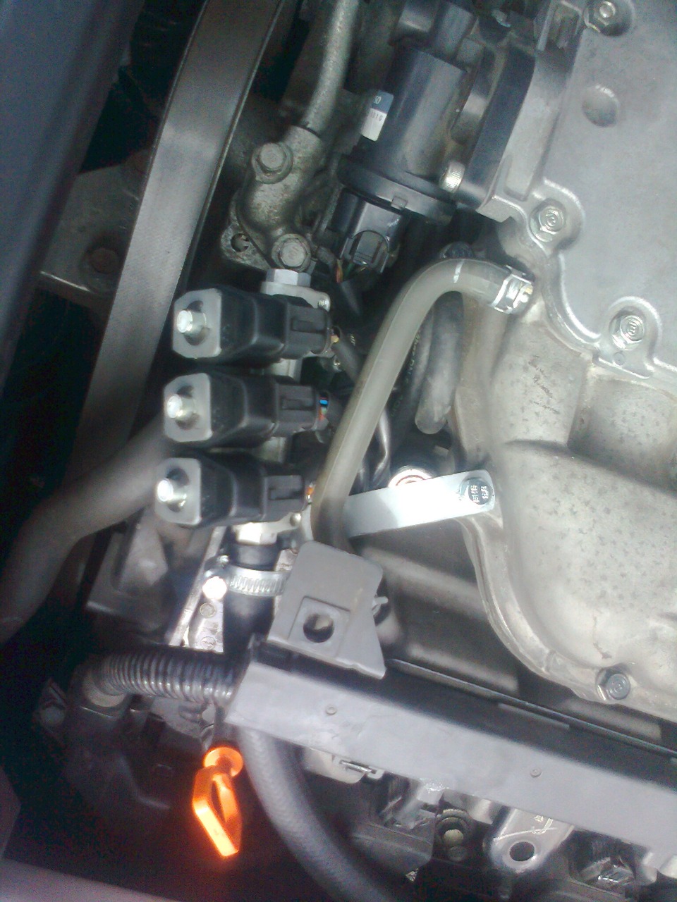

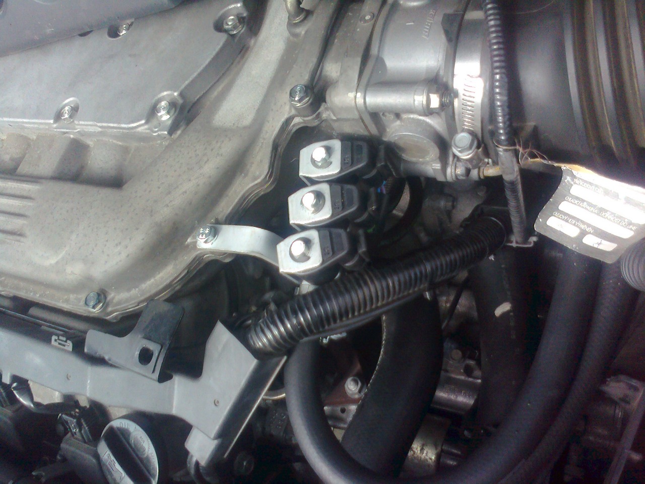

hopit je teď offline  hopit
PříspěvekZaslal: 23.5.2017 , 10:09   Citovat
padam napsal:
Jiřik: Super, díky za rady. OK
Jo, jo, místa tam moc není, viděl jsem na polských stránkách jednu přestavbu kde byly venku, na českých jsem našel jednu přestavbu kde nejsou vidět, takže buď je to vyfocené tak aby nebyly na fotce a nebo jsou někde vevnitř.
Fotografie1051.jpg, 286.43 kB
Fotografie1052.jpg, 282.87 kB
Příspěvky: 4085 H+ body: 75
padam je teď offline  padam
PříspěvekZaslal: 23.5.2017 , 11:01   Citovat
Jiřik napsal:
tady jsem použil ty FX dovnitř. Opravdu je to přestavěné na LPG Velmi šťastný
Tak to je luxus! OK
hopit: Díky za fotky, ty jsem ještě neviděl.
