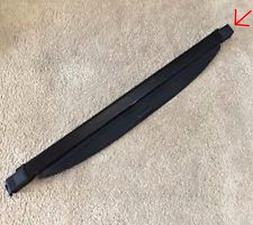

Mam dotaz: Jak sundat stahovaci roletku v toureru? Nedari se mi to a nerad bych neco ulomil. Dekuji
Příspěvky: 3066 2004 Accord
petrp je teď offline  petrp
PříspěvekZaslal: 23.8.2017 , 9:57   Citovat
Pokud myslíš v kufru.
Tak zmačknout konec dovnitř a pak jde nahoru vytáhnout a vyndat Mrk
Dá se pak schovat dolů do kufru...

Kendik je teď offline  Kendik
PříspěvekZaslal: 23.8.2017 , 10:21   Citovat
petrp napsal:
To jsem take zkousel a neslo. Mozna je to zatuhle za tech 13 let. Diky je to dobrý

Kendik napsal:
Ještě je tu jedna možnost a to, že to tam je vložené obráceně. Okraje mají totiž logický zámek a není tedy jedno, jak je tam roleta vložena, nejde zajistit v poloze. Nemyslím si, že by bylo možné aby ty okraje s pružinou zatuhly.
