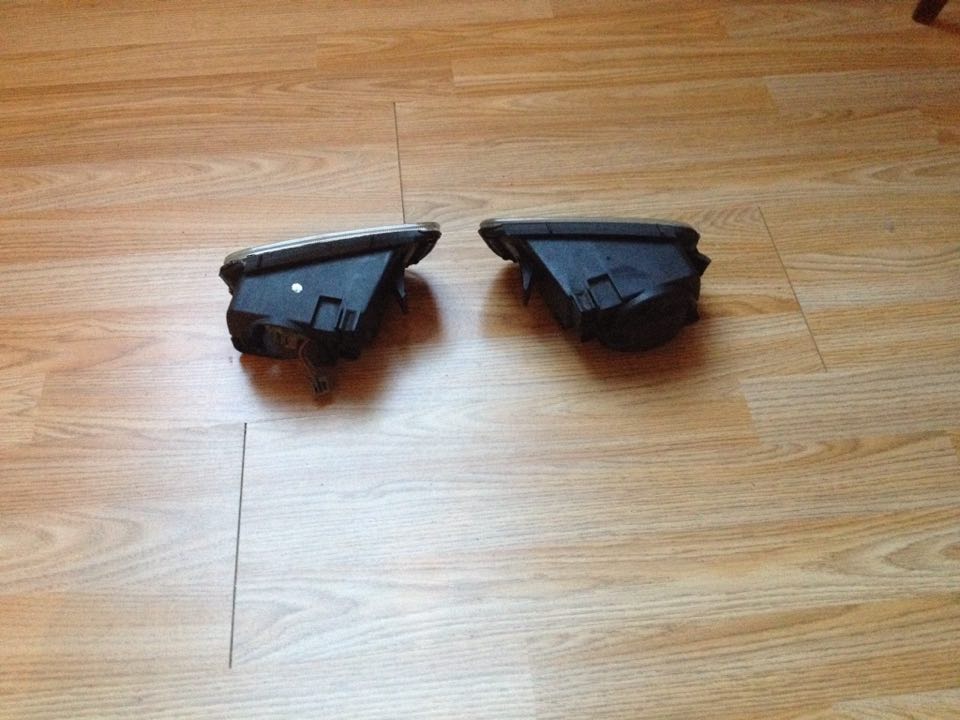

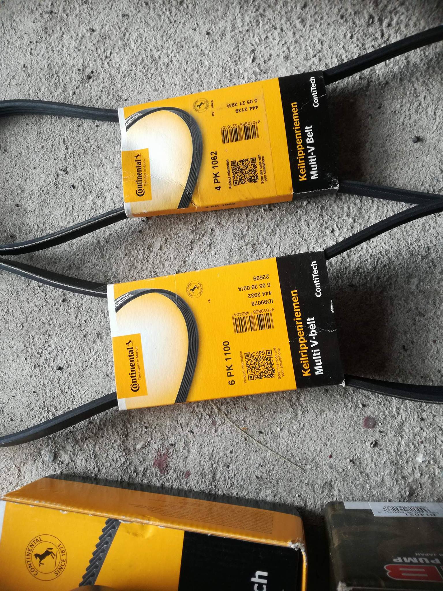

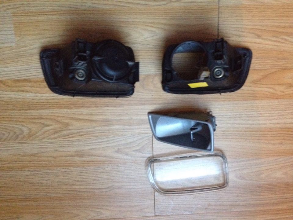

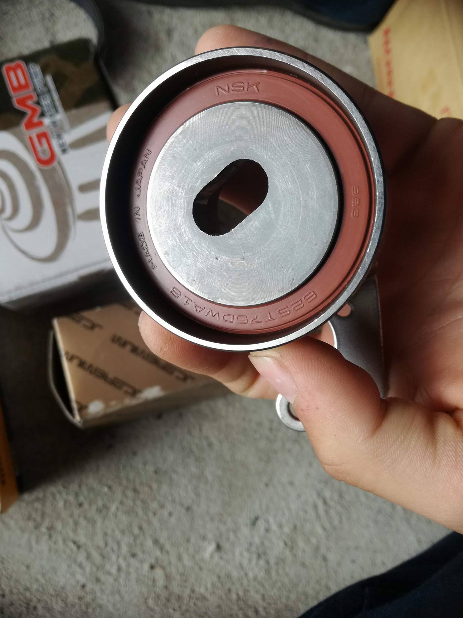

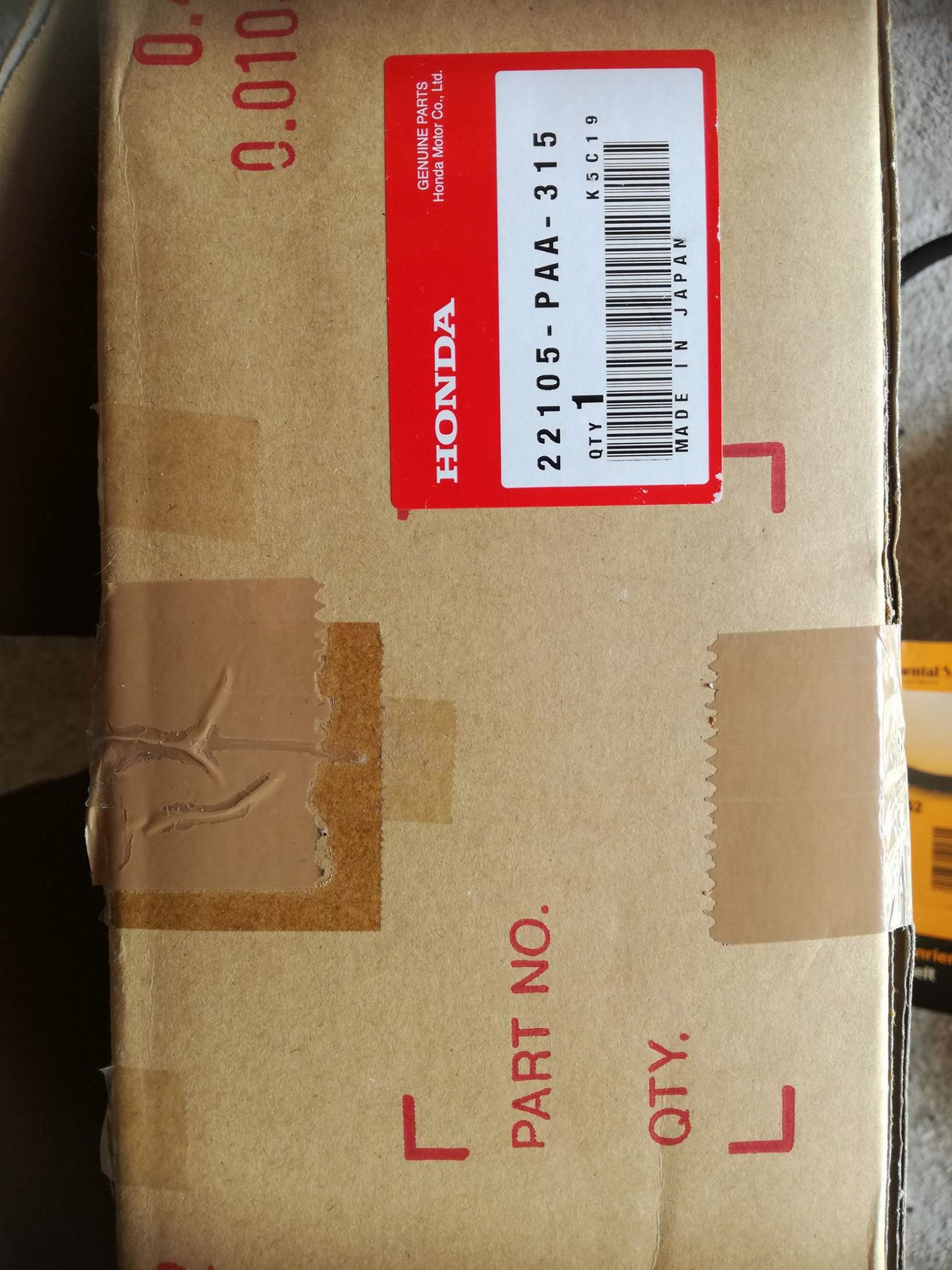

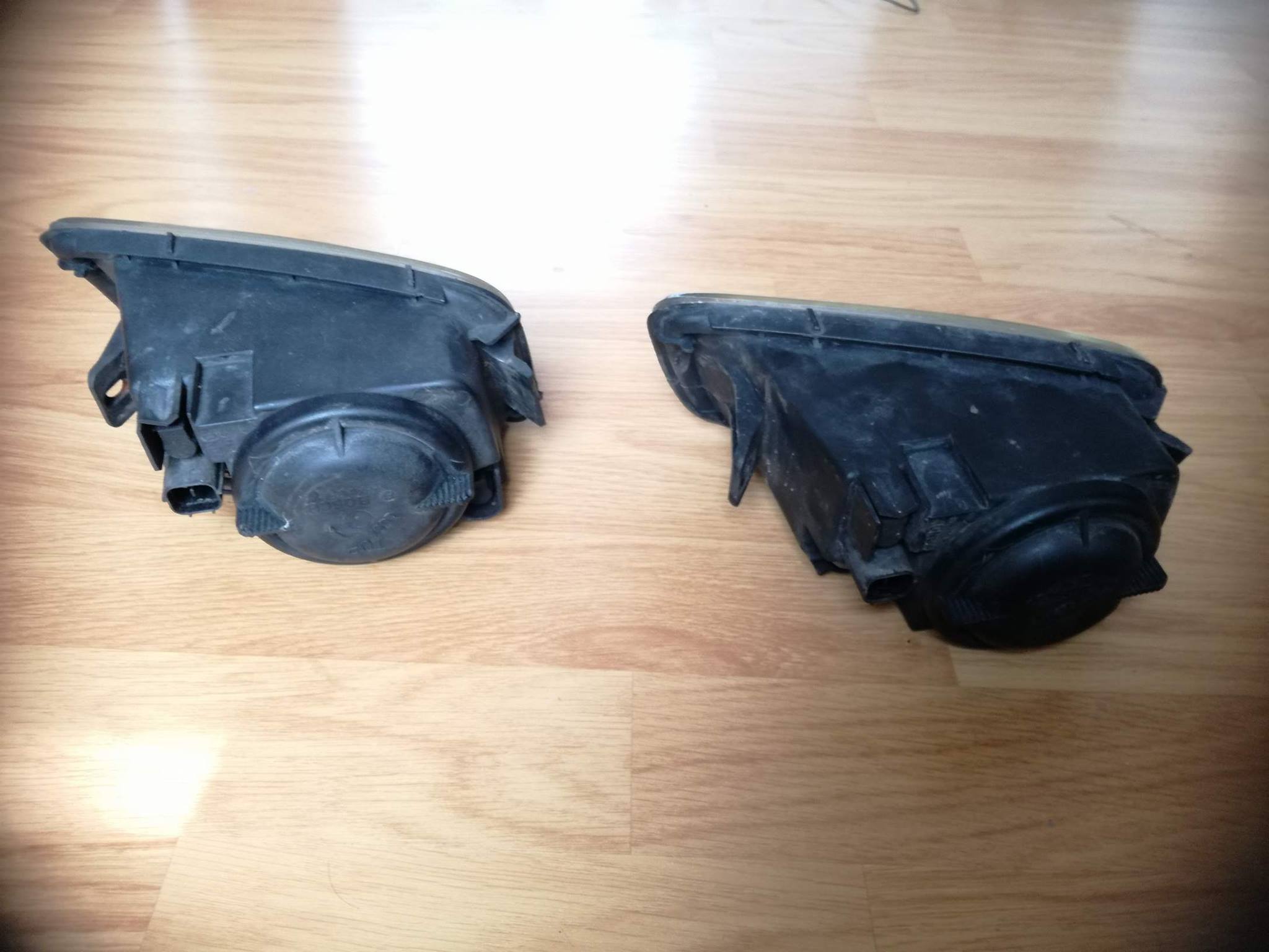

kdyby nekdo schanel naky dily tak braskovy po accordu zustalo par veci ,jako dve mlhovky ridicova strana jedn az nich je jak nova druha zasla ,plus jedna spolujezdcove strany rozebrana ,sklo je pekny ,ale vnitrek striknutej stribrnym lakem ve snaze to nejak opravit ,ale pochromovat by to slo kdyz ma kdo jak , OEM nova spojka ,komplet rozvody s+vodni pumnpa atd ,.. hnedka dopisu celej seznam plus naky fota ..
cenu kdyz tak nabidnete do SZ ,dohoda jista ,chtel to menit vse ,ale drive prodal auto a lezi mu to doma ..
poprípade svaruv braska ma spousty dilu jako predni svetla ,karosarinu atd ,pac ma sam dom tri kousky..a par dalsich na dily ..
NOVE FOTO !!!

rozvodova sada ( 3x remen Continental+ 2x kladka NSK+ 1x pumpa GMB ) = 100eur

[/s]mlhovky (ridicova strana kompletni stav slusny neposkozeny ,spolujezdcova strana stav rozebrana ,sklo pekny ,parabola nutne pokovovani ,chyby zadni kritka ,plus male poskozeni plastu ) cena obou 60eur
ceny vcetne postovnyho Úsměv rozumne dohode se nebranim Úsměv
