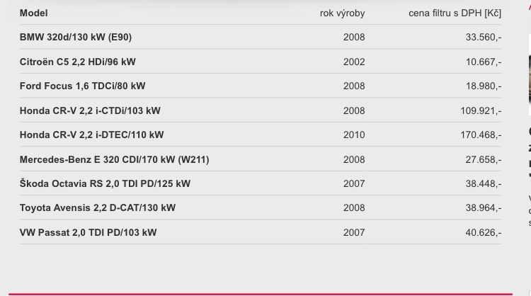

Rád by som chcel vedieť, kde sa dá do i-dtec motora za rozumný peniaz zohnať DPF, a nemám na mysli poľský fake
Tu je cena z roku 2012 a je pravda, že do CRV vraj už zlacnel na stále nekresťanskych cca 130 tis.
Do Acc 8g je to stále za cca 50tis...
