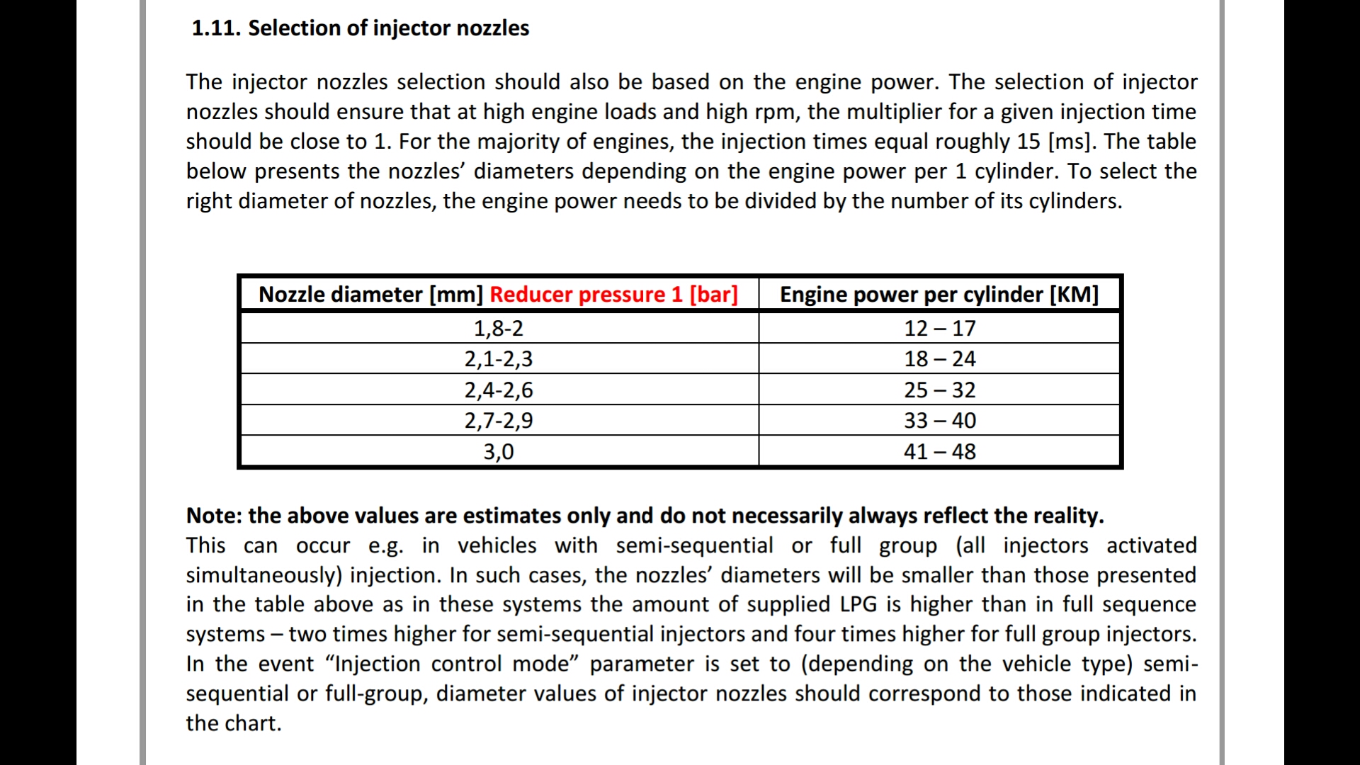

Jaký průměr trysek použít pro vstřikovače Valtek T30? Systém Stag 4, výkon cca 40 koní na válec (A7G 2.0 114 kW). Zjistil jsem, že mám aktuálně trysky jen 2 mm. Dle návodu výrobce (viz příloha) doporučují větší, až 3 mm. Otázka, jestli se tím řídit a koupit/provrtat třeba na 2,5 mm popř. 3 mm?

Mara008 napsal:
max. časy Ti vychází zhruba 14,5 ms, koeficient 1,6 což znamená 24 ms v plynu. takové časy fungují do 4 tis. otáček, pak už jsou slité vstřiky a směs chudne.
Je třeba zvětšit výdajnost vstřiků buď převrtáním podle tabulky, ale může dojít k tomu, že tříohmové cívky na vstřikách nebudou stíhat, obzvlášť, když se dostanou časy na volnoběh pod 3,5 ms.
Pak by bylo třeba použít jiné cívky, nebo celé vstřiky.
Z levných mám skladem:
s dvouohmovými cívkami, takže jsou dost rychlé, cena 1300,-
se správnými vstřiky ale můžeš zjistit, že Ti nestíhá třeba ještě reduktor nebo trubka z nádrže Smutný
Příspěvky: 611 H+ body: 17

PříspěvekZaslal: 23.10.2017 , 7:58   Citovat
zkus a uvidíš. ten výpočet není těžký: 60 s děleno počet otáček- např. 4 tis. - to máš 15 ms x 2 (každý druhý cyklus se vstřikuje) : 30ms trvají dvě otáčky při 4 tis. za minutu, k tomu ale ještě doba otevření
a zavření vstřikovače, setrvačnost sloupce plynu podle délky hadic a zhruba to vychází.
Limit pro 20ms je 5200 otáček, ty potřebuješ maximální dosahované plynové časy někde kolem 16 ms, aby to stíhalo
až do omezovače.Pokud jsou časy slité kolem otáček maximálního výkonu, už to nevadí, protože za tím křivka krouťáku jde dolů.

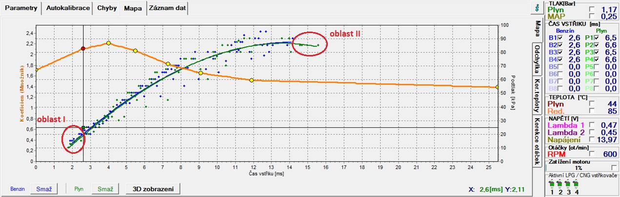

PříspěvekZaslal: 24.10.2017 , 17:34   Citovat
Jiřik napsal:
Snažil jsem se to vypočítat dle tvého popisu viz příloha. Ale něco tam dělám blbě, protože se mi to chová přesně opačně, než má ... při zvyšování otáček se časy zmenšují (místo toho, aby se zvětšovaly) Cooo???
Pak tu mám ještě novější obrázek mapy. Vyznačil jsem 2 oblasti.
Při volnoběhu je vstřikovací čas 2,6 * 2,11 = 5,5 ms (je zde tedy teoreticky prostor pro zvětšení trysek a přiblížení se limitu vstřikovačů 3,5 ms). Nicméně je mi záhadou, co tam dělají body vyznačené v oblasti I? Jak se tam dostaly, když jsou pod úrovní volnoběhu ... při jiném zatížení motoru nebo kvůli jiných parametrů?
Dále oblast II - plyn dosáhl až 15,5 ms, ale křivka klesá ... to už značí, že systém nestíhá, což?

PříspěvekZaslal: 24.10.2017 , 17:36   Citovat
... mapa LPG

PříspěvekZaslal: 24.10.2017 , 18:19   Citovat
Mara008 napsal:
... mapa LPG
body pod úrovní volnoběhu se ladí také- má to vliv na doběh motoru ze zvýš. otáček a přechodové režimy.
Jinak volnoběžné časy 6,5 ms to je recept na podpálení ventilů Tak to koukám!

PříspěvekZaslal: 25.10.2017 , 22:01   Citovat
Jiřik napsal:
Koukal jsem pro porovnání na jiné auto (sice nehondu a 5 válec, ale přestavěno u stejného plynaře, u kterého jsem nechával ladit) a volnoběžné časy jsou taky kolem 6 ms (benzín 2,5 ms). Celkem mě překvapilo, že ikdyž jsou tam nainstalovány tyto 2 OHMové výstřiky (akorát ve verzi 2x3cyl), tak v diagnostice to ukazuje jiné 3 ohmové Tak to koukám! .
Nejspíš budu muset nastudovat ladění sám a nespoléhat na "plynaře" Ble .
