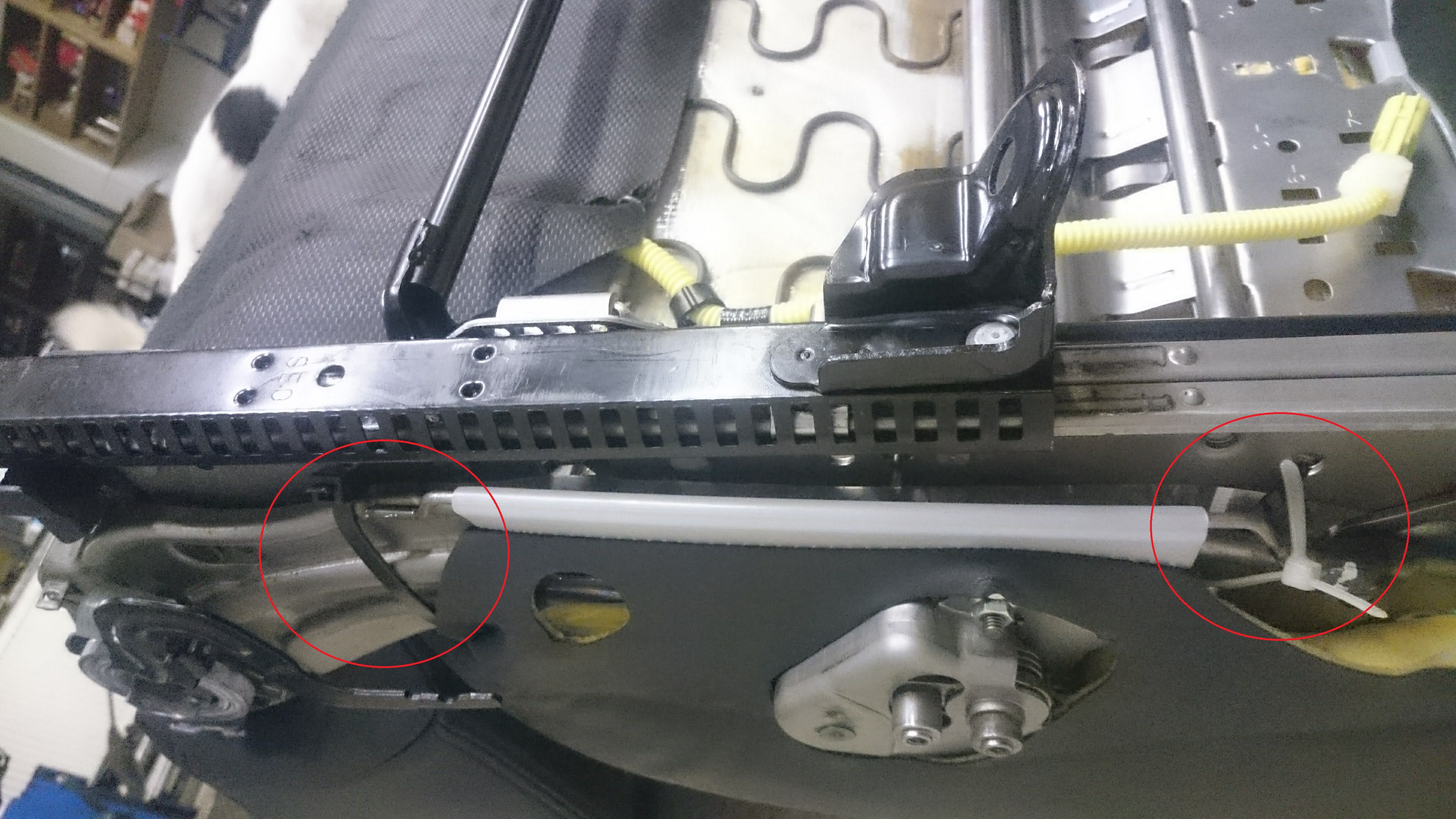

PříspěvekZaslal: 12.12.2017 , 21:51   Citovat
A ještě jeden DIY příspěvek. Vrzání sedačky se neobešlo bez jejího klepání/viklání. Odstrojil jsem plastové kryty boků sedačky a v různých polohách různě zkoumal co by mohlo klepat, na čem se to viklá. První podezření padlo na samotné uchycení sedačka/kastle, ale to je pevné jako slovo Boží. Sedačka se viklá na mechanismu pro změnu výšky sedadla. Abych měl dobrý přístup ze strany od šalt páky a náhled na věc, sedačku jsem vytáhl z auta. Nejlepší rozhodnutí, práce na 5 minut a člověk se nemusí nervovat že tam není prostor. Inženýři v Hondě v mém typu sedačky (manuální) celý mechanismus navrhli jako snýtovaný, tedy jednotlivé části jsou nerozebiratelně spojené. Jiné sedačky to můžou mít a mívají to na šroubech - oprava primitivní. Nu, každopádně problém je nutné řešit. Zvolil jsem dva druhy přístupů - buď všechny nýty odbrousit, nahradit příslušnými šrouby nebo jednodušší - dotčené části k sobě nějakým způsobem stáhnout. Zvolil jsem jednodušší variantu a jednotlivé díly k sobě stáhl stahovacími pásky, provizorně. Toto řešení s páskami nedovolí nastavování výšky sedadla, pokud ale máte sedačku stále v jedné poloze, může to být trvalé řešení. Pokud nastavování používáte, je řešením použít dostatečně tuhé pružiny, pod plasty se vlezou. Celé řešení v přílohách. Plus navíc kolem šroubu vzadu vpravo, co drží sedačku v kastli, byla rez (na kastli i na sedačce), takže náležitě ošetřit. Plus přidávám odkaz na video s opravou stejného problému na sedačce s elektricky nastavitelnou výškou. Opravám zdar je to dobrý
