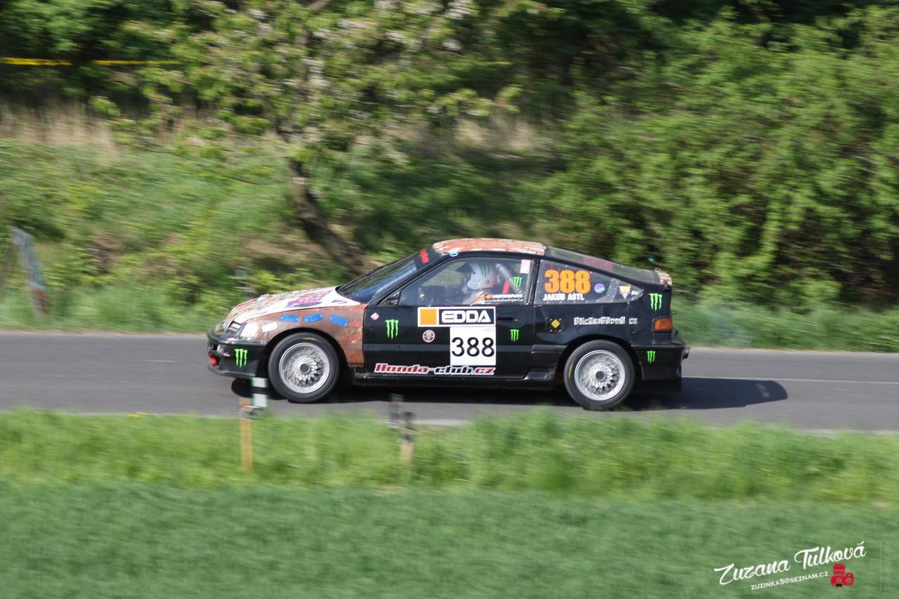

PříspěvekZaslal: 30.4.2018 , 13:20   Citovat
když pominu to prašno v zázemí od pole HaHaaa
tak jsem se po zimní přestávce docela rychle aklimatizoval a přepnul na "mód kopec" Velmi šťastný
trať celkem svižná, průměrku jsem měl 118km/h pořádnej výtlem muhehe
IMG_4137.jpg, 150.81 kB
IMG_4519.jpg, 131.15 kB
Příspěvky: 4391 1990 CR-X
