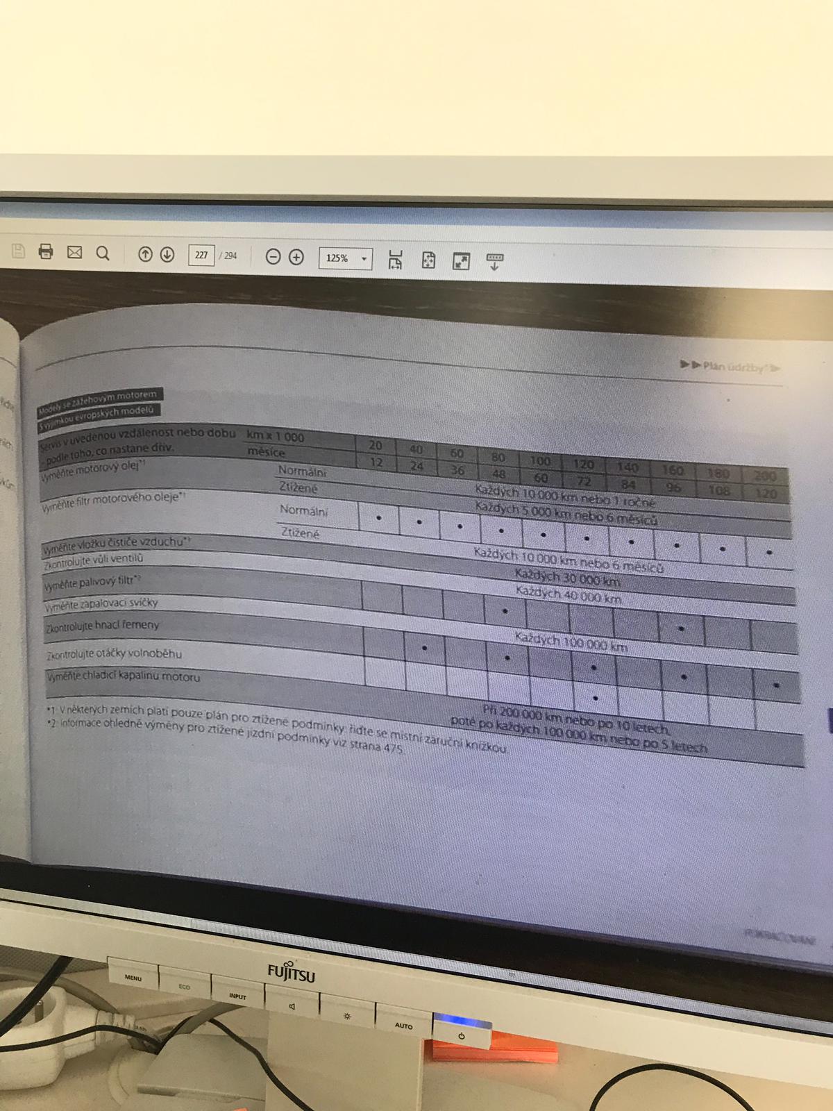

Koukal jsem do manuálu, co tu někdo komplet nafotil, tak já nevím. Se stydím
Ještě můžu mrknout doma na mého manuálu až ho najdu.
CE17201D-E66B-4C74-A07B-FC2F93703254.jpeg, 228.55 kB

Je tam uvedeno, ze se to tyka zazehovych motoru s vyjimkou evropskych modelu. To znamena, ze se to evropskych modelu (tedy nasich) netyka, ne?
Ridici jednotka podle zpusobu uzivani vozu - delka jednotlivych cest, teplota, zatizeni motoru, vytaceni motoru atd. slozite vypocitava intervaly servis. prohlidek a urci co je potreba. Napr. AB a cislo ukonu. To najdes v servisce.
Menit palivovy filtr takhle brzo mi prijde nesmysl, leda by nekdo tankoval splasky u JZD.
Jeste jsem to nehledal, ale to fakt neexistuje druhovyroba? Predpokladam, ze Tourer ma stejne reseni jako Civic 9G od 2012.

Ona ta příručka je "zajímavá", Sice je tam 4 roky na výměnu palivového filtru, ale hvězdička říká, že se to týká ztíženého provozu (hlavně město, časté starty...) a navíc je nahoře uvedeno s výjimkou evropských modelů.

Vyfoťte mu někdo Evropskou servisku ať má klid kouř

EU modely maji progresivni servisni intervaly kontrol a vymen jednotlivych prvku. Vse si hlida auto samo. Treba na vymenu oleje te upozorni driv, kdyz budes auto provozovat ve stizenem provozu nez kdyz s nim budes jezdit dlouhe streky.

Se mi zdá, že se tu řeší s prominutím blbosti. Jasně je v příručce, resp. v Servisní knížce, napsáno, že pro ČR (a jiné země Evropy, zaujal mě Gibraltar...Úsměv), je auto vybaveno systémem připomenutí údržby.
Jasně, že na to se spolehne z řad hondistů málokdo, že jedeme v kolejích olej do motoru každých 10 tis. km, raději třeba ten palivák necháme vyměnit sami o sobě "někdy", než rožne světýlko na palubce, atp.
Dřív se jelo podle tabulek, např. 120 tis. km rozvody, vodní pumpa, i ten palivový filtr, a teď člověk vlastně neví, co s motorem je, páč se nemá dle čeho řídit a nechávat vše jen na diagnostice motoru je nezvyk.
