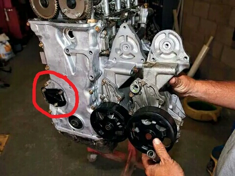

Ahoj, když jsme u toho oleje ... Vezmu to z trochu jiného úhlu pohledu Se stydím .
Měli jste někdy problém s únikem oleje přibližně v místě revizního otvoru řetězu?
Vše okolo vypadá čisté (filtr, ventilové víko i VTC ventil). Je tam těsnění nebo lze použít silikon? Přístup nevypadá nic moc.
