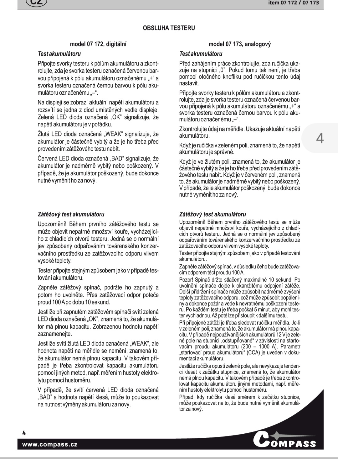

Hele, lidi, blíží se zima, a tak nějak jsem si vzpomněl, že se tu probírala baterka a její životnost.
Ta naše kroutí už pátý rok, bez pocitově ztráty kytičky.
Dá se nějak rozumně zjistit, v jaké je baterka kondici? Jasně, různé testery, atp...
Máte něco na diagnostiku baterky vyzkoušené?
Nabíječku ne-e, doteď jsme ji nepotřebovali.

piskot:
Na test akumulátor si skoč do jakéhokoli slušného servisu, musí se udělat tzv. zátěžový test. Pokud jsi "hračička", pořiď si zařízení domů. Něco na tento způsob, třeba...
Nebo si hoď do googlu zátěžový tester Úsměv

Dík za reakci.
Takovejhle tester už jsem v něčích rukou někdy viděl. Ale je to dilema, servis - než tam dojedu, baterka se zmátoří, tester doma - jednou za x let vytáhnout, oprášit, zase zpátky na půdu...
Už to slyším "...co vlastně chceš..." Úsměv
Ápropos, při domácím měření, musím odpojit kable od baterky?

[quote="piskot"]Dík za reakci.
Ápropos, při domácím měření, musím odpojit kable od ...
Viz návod postovaného zářízení

Tak na stránky Compassu jsem nekoukal, to je pravda. Dík za ten sken. Co jsem koukal na ty dm3, už je to asi hodně dlouho prodávaná "krabička", fakt si s ní poradí i ty současné EFB baterie?

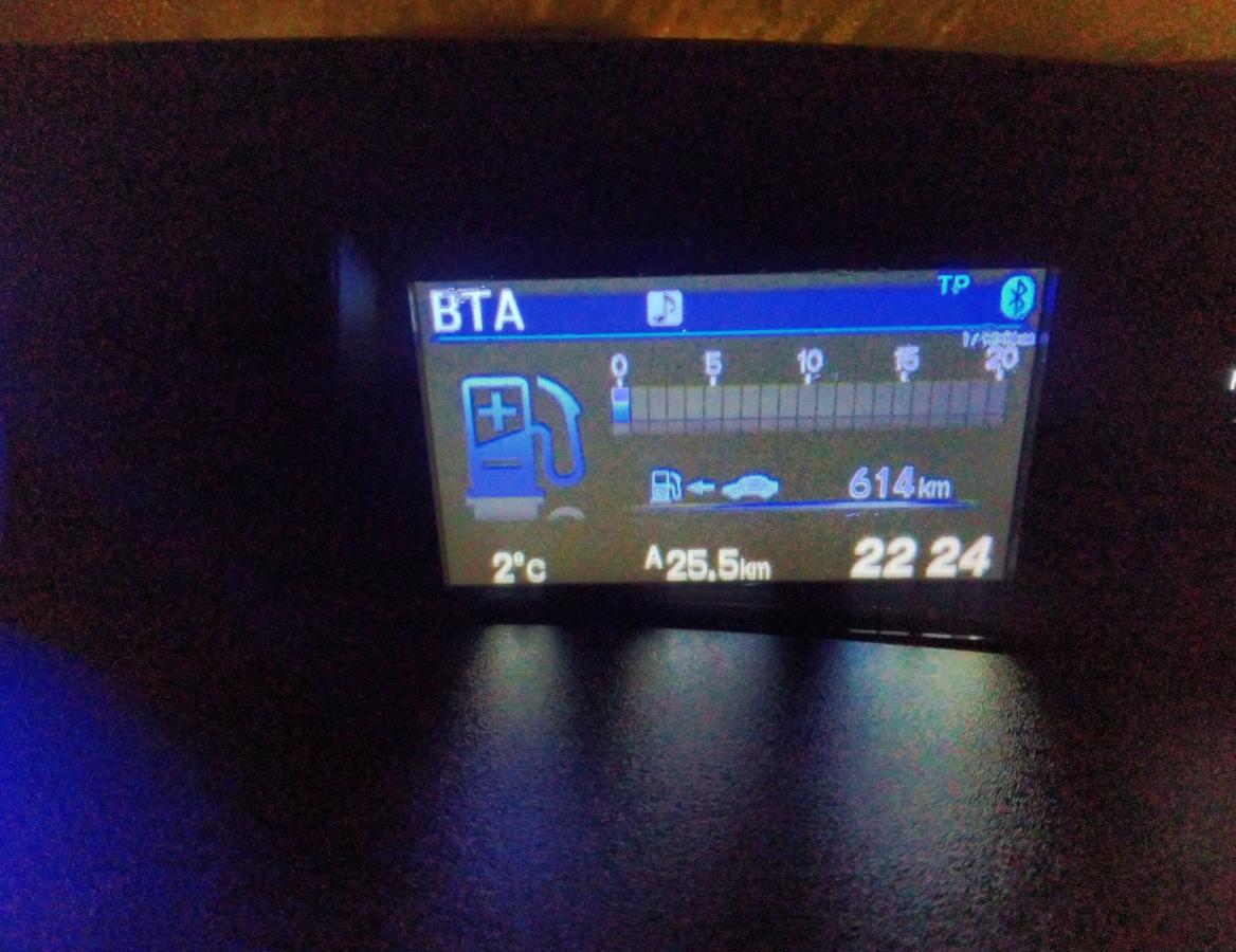

Čím to může být ? Já jsem taky očekával spotřebu o dost nižší ... Podle toho co jsem všude četl. Moje teď už bývalé auto bmw 320i žralo ve městě 11 litrů a to mělo v háji vanos. Nesetkal se s tím někdo ? Možná to třeba jenom špatně ukazuje .... Teď mám vynulováno a natankoval jsem natural 98. Tak uvidím kolik ujedu na nádrž a spočítám si to.

piskot napsal:
Hele, neporadím. Obligátní řešení je navštívit Honda servis a doufat, že něco řekne diagnostika.
To mě vede k otázce, lze u C9G také nechat jednoduše vyblikat chybu, jak to bylo např. u A6G?
Tak jsem to nevydržel a šel jsem se kouknout do auta... viz fota...Z fotek je vidět že jsem ujel 25,5 km a mám ještě ujet 614 což by znamenalo že kdybych jezdil jako doposud, tak bych najel na jednu nádrž 639,5 km. Na internetu jsem našel vzoreček (spotřeba paliva = (spotřebované palivo/ujetá vzdálenost)*100) Takže u mě 50/639,5=0,07818608287724784988272087568413*100=7,8 cca... Což by znamenalo že mi to prostě špatně ukazuje průměrnou spotřebu na 100

Honzek2 napsal:
Trocha matematiky nikoho nezabije. Ale že jsi to hledal na netu...? No comment..Úsměv Velmi šťastný
Hele, Honda je známá tím, že palubák poměrně aktivně mění hodnoty průměrné spotřeby, hlavně ze začátku měření. Dej svým stylem jízdy alespoň 4x tolik, bude to mít větší vypovídací hodnotu.
My třeba benzín i vyrábíme. Natankuju v Plzni a u baráku, cca. 30 km, mi to někdy ukazuje víc km dojezdu, než před tankováním. Fakt, nekecám....

PříspěvekZaslal: 6.12.2020 , 10:08   Citovat
Piškot: ty něco piš o matematice. Když natankuješ, tak se dojezd vypočítá z předchozí průměrné spotřeby. Říkal jsi, že průměr máte kolem 7.2. Dojez tedy ukáže 45l/7.2l/100km=625km. Po 30km plynulé jízdy budeš mít spotřebu dejme tomu 6l. Dojezd to tedy bude ukazovat 45-(30km*6l/100km)/6l/100km=720km. Fakt nekecám. HaHaaa
