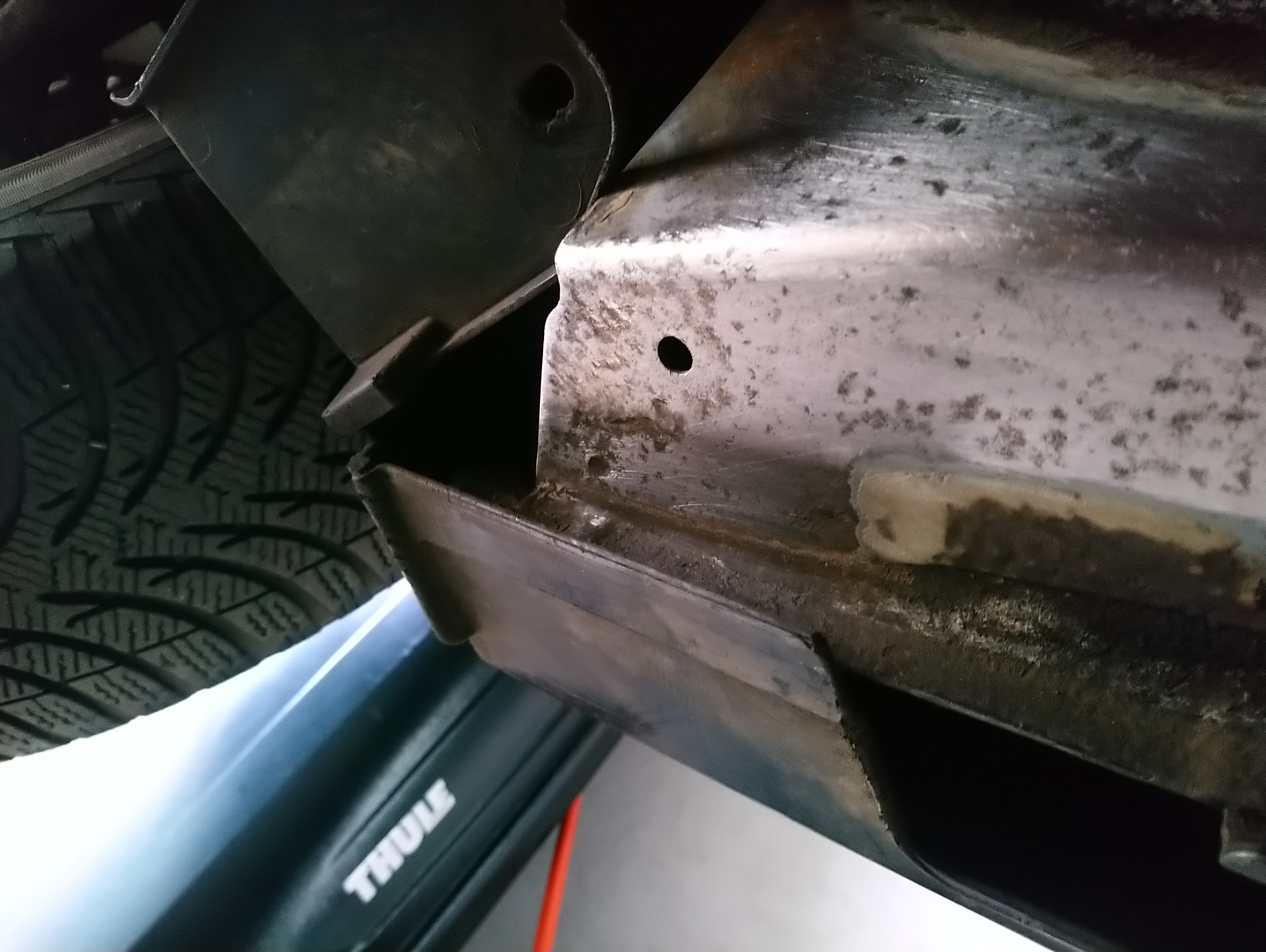

PříspěvekZaslal: 5.12.2020 , 13:24   Citovat
Ahoj, tak se pochlubím, jak mi ten muj bourák tiše hnije HaHaaa A to podotýkám, že auto je garážované, pravidelně odsolované a spodek ošetřen. Naštěstí je to poměrně silný plech a ještě to není skrz. Tak snad jsem to podchytil aspoň za minutu dvanáct. Na druhou stranu se podívám příští týden, tak mi držte palce, aby to nebylo ještě horší než tohle.

Crash86 napsal:
Když si uvědomíš, z jakého je to roku, tak by tě to nemělo překvapovat, hlavně když to má za sebou zaoceánskou cestu z Japonska. Toto je potřeba dělat průběžně. Když to srovnám s Mazdou, tak ta na tom byla a je mnohem hůře, tam se vše zanedbané a odkládané vrátilo jak bumerang.

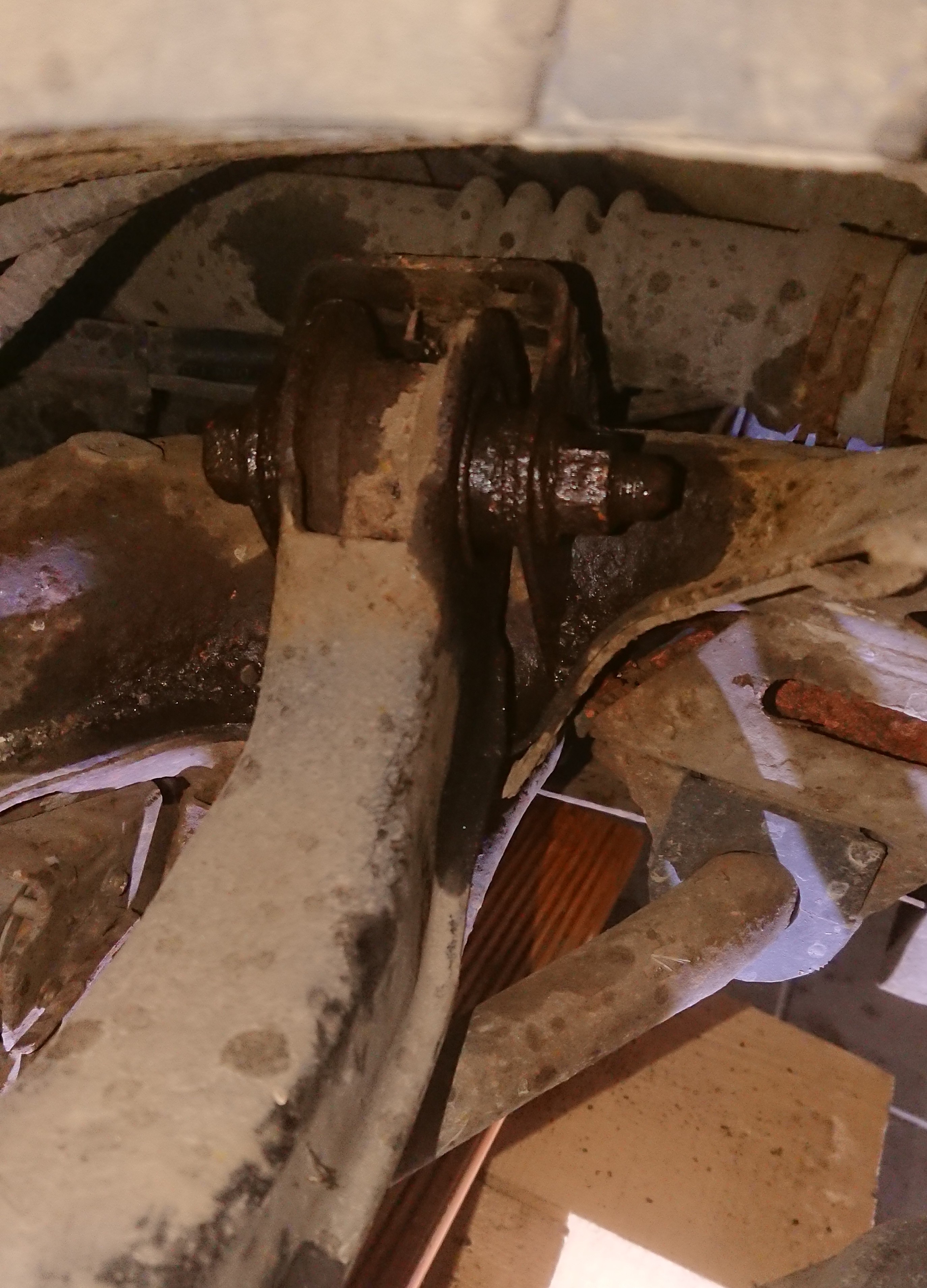

A ještě mě čeká vyměnit čep na zadním horním ramínku. Za boha nemůžu povolit ten šroub, nevím co s tím.

PříspěvekZaslal: 20.12.2020 , 19:53   Citovat
Jestli to chces nedestrukcne, tak to zkus nahrat. Mozna budes muset vypalit silentblok protoze to muze byt zarezle v nem.
Právě toho se bojím. Že to bude zarezlý uvnitř. Nejhorší je, že k tomu není pořádný přístup. Potrebuju na tomto rameni vyměnit čep. Jenže bez demontáže ramena to asi nedám
