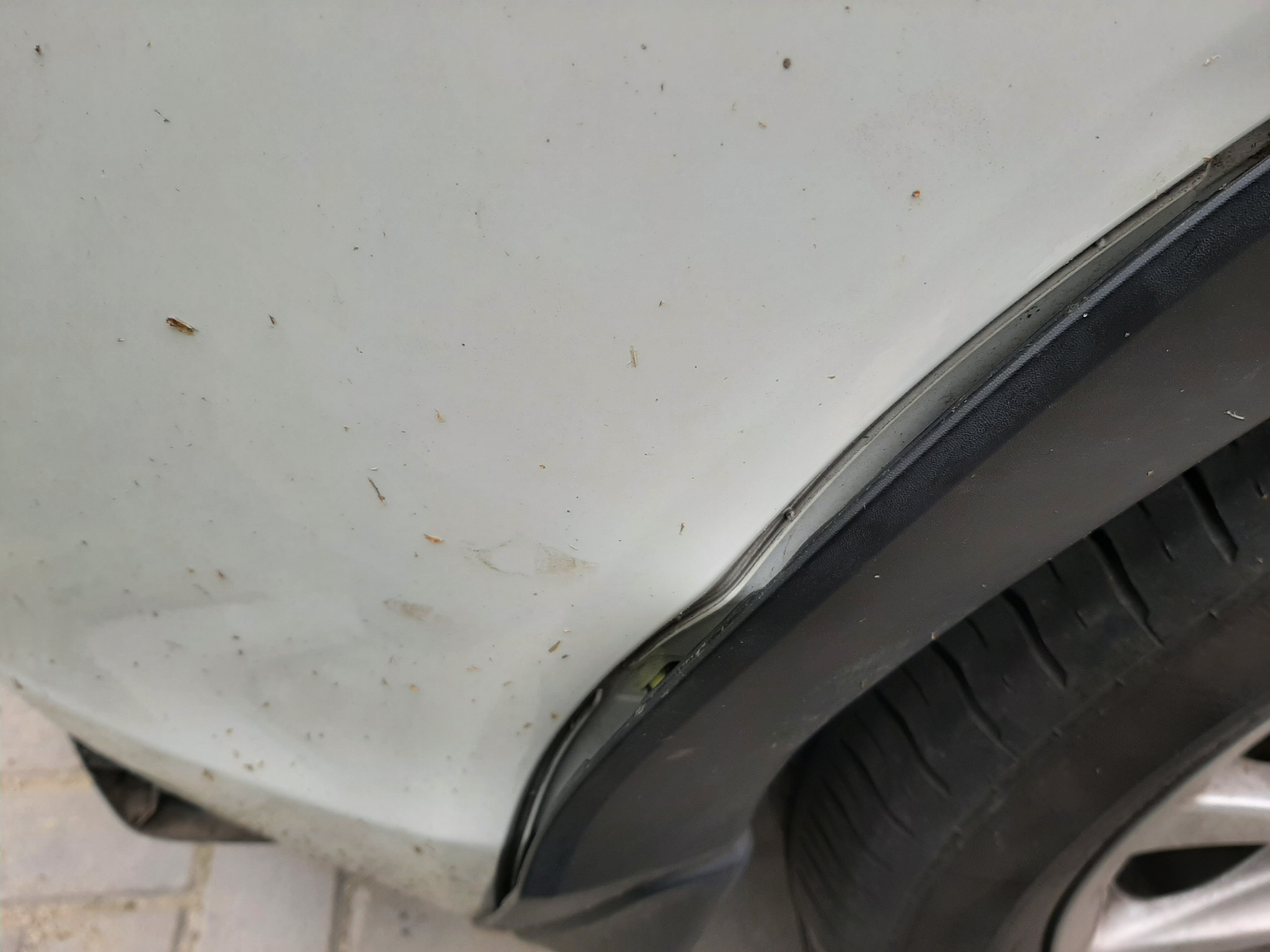

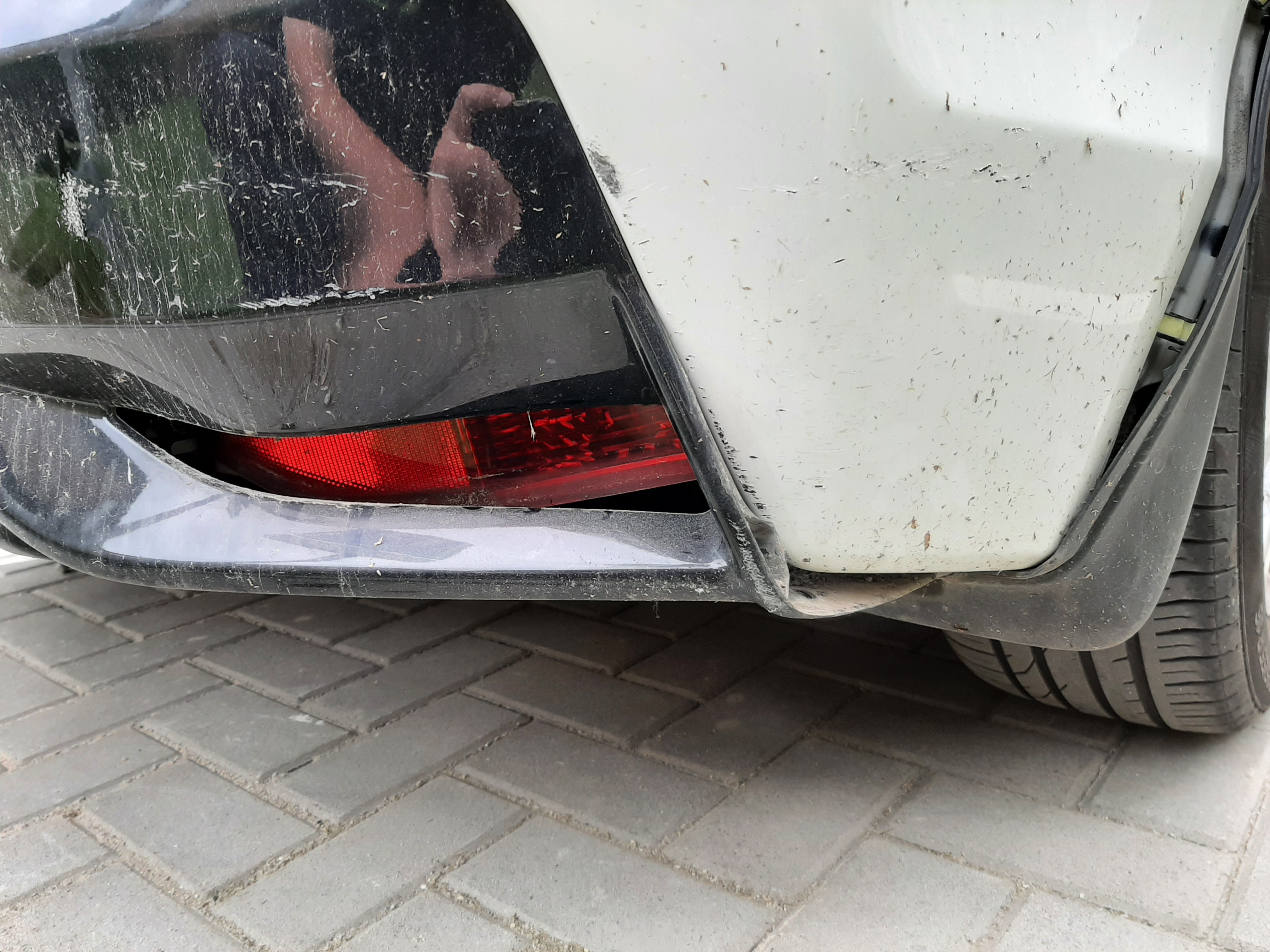

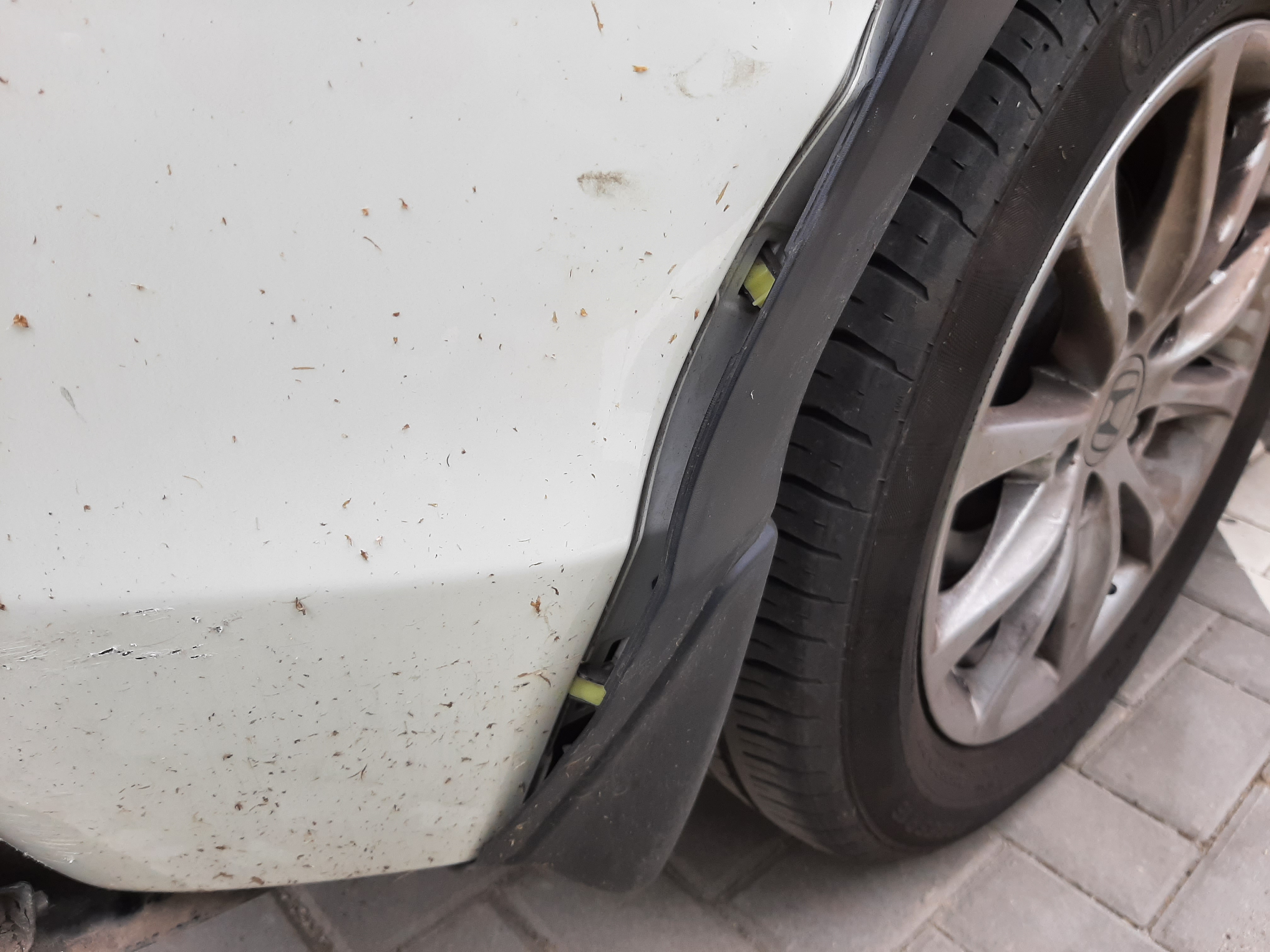

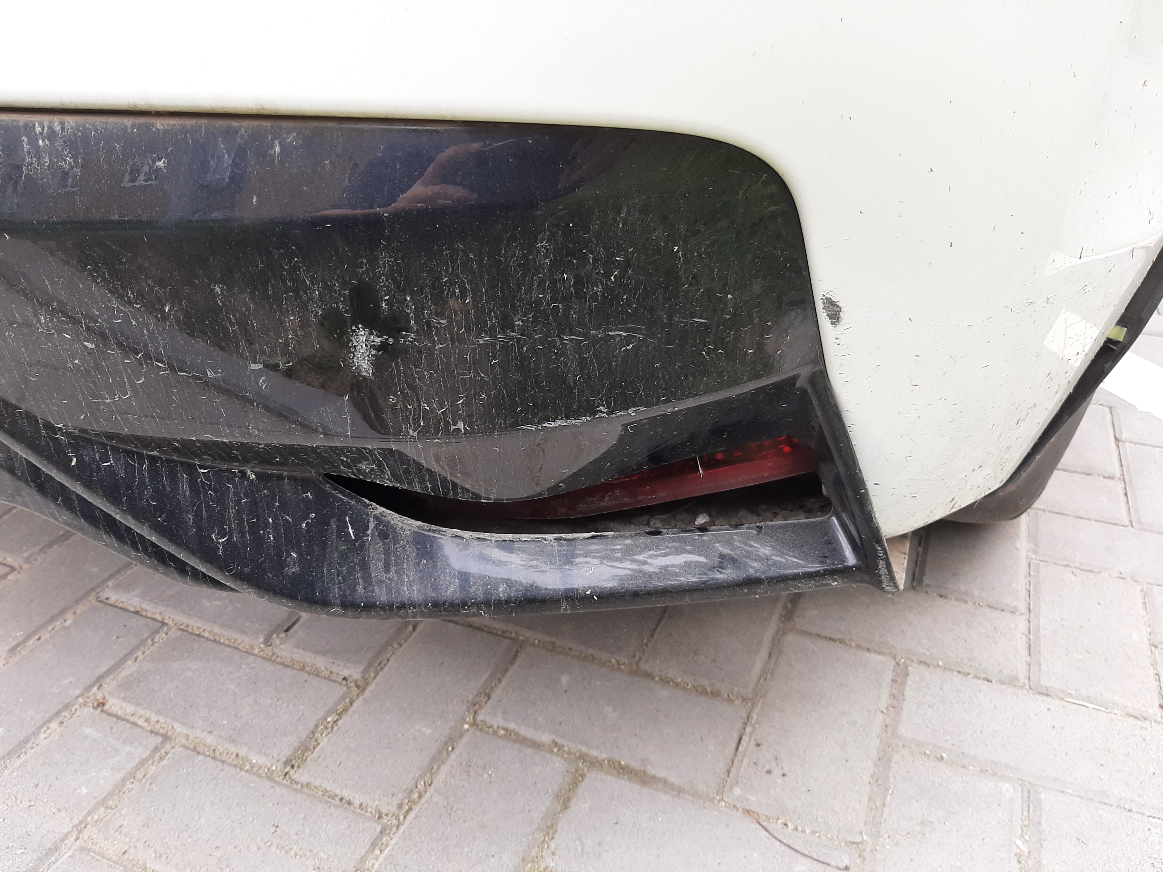

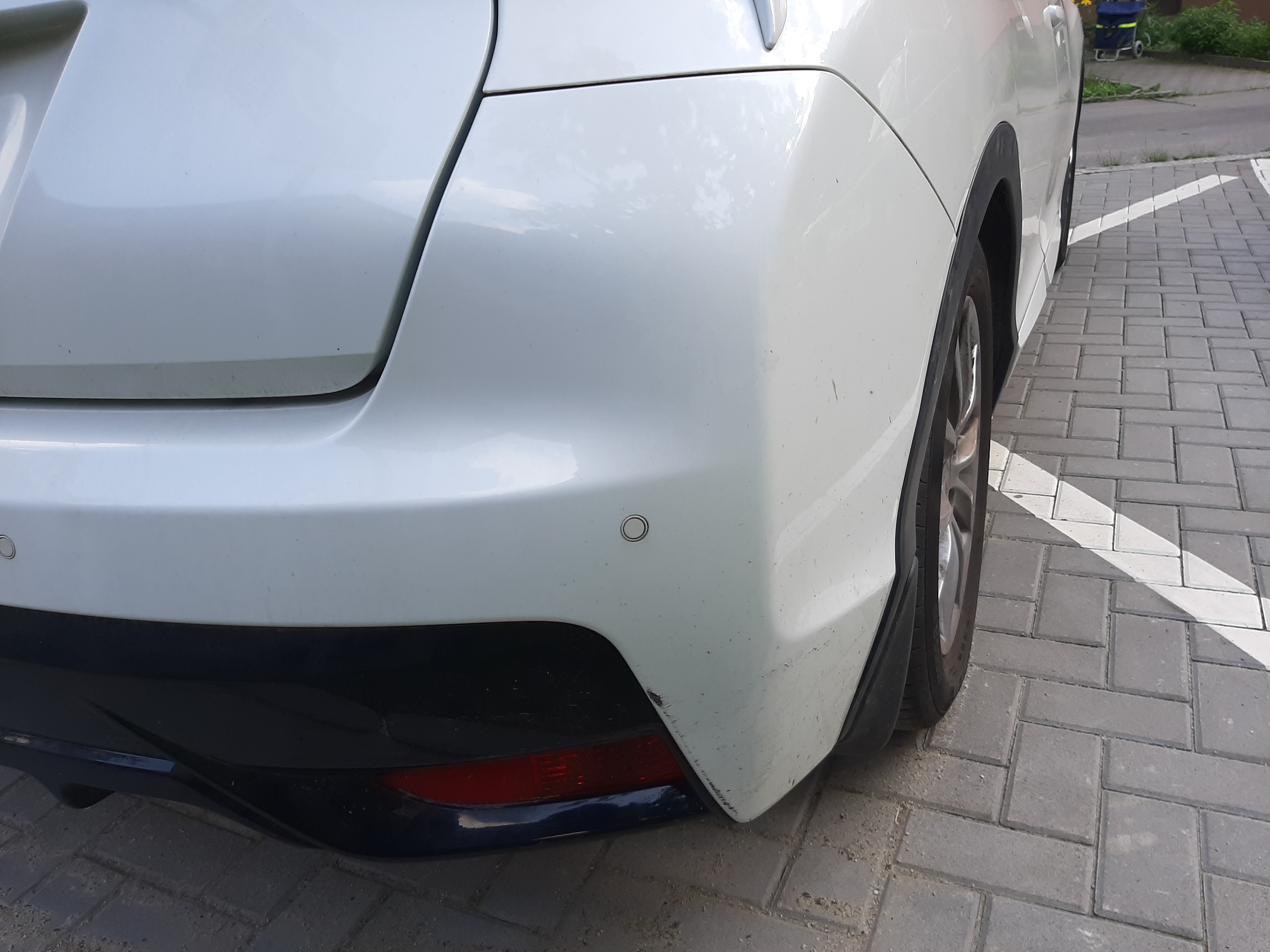

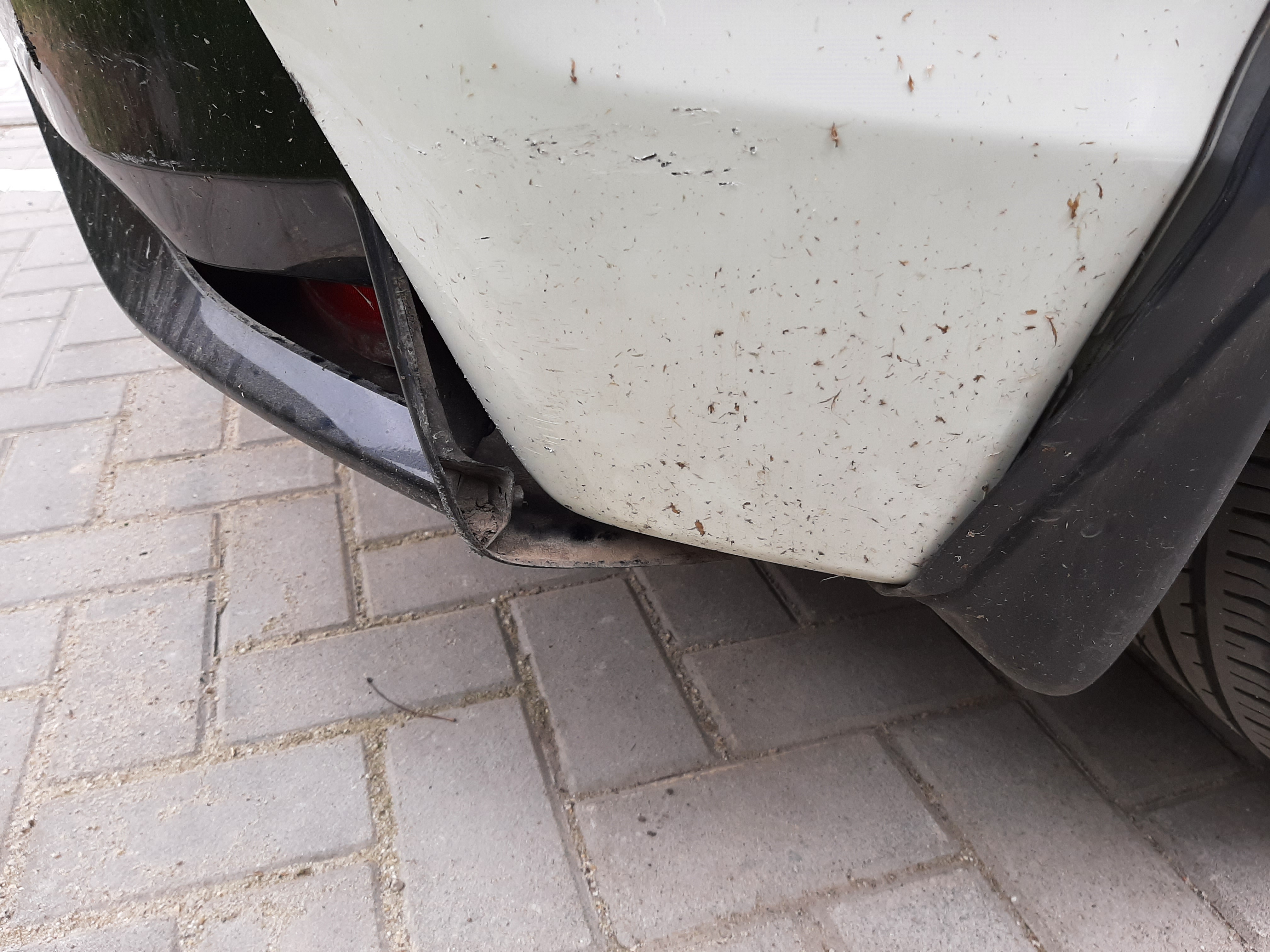

Zdravím vás a potřebuji trochu pomoci Smutný . Díky své blbosti jsem trochu šťouchl zadek Bueee a potřebuji za 1. poradit, jestli někdo neví, jak díly zaklapnout, napasovat zpět a co vše mám odmontovat (jestli někdo nemá manuál, postup, video... nic jsem nenašel)? Naštěstí žádný kus není prasklý (teda doufám, nic neodpadlo a spodní černý difuzor u "mlhovky" + pravý bok je bez praskliny, jen ta mlhovka je uvolněná), pravý plastový bok ohnutý (bílý díl u podběhu se snad po opatrném nahřátí podaří srovnat?). A za 2. jestli někdo nemá navíc zadní pravý černý ochranný plastový díl nad kolem (nejlépe Ostrava a okolí) nebo kde by se dal koupit (kromě autorizáku)? Tam se bohužel ulomily 3 západky Tak to valím bulvy Jinak budu muset objednat v Hondě. Doufám, že to nějak dám dokupy bez nutnosti jet do servisu... Mockrát děkuji za případné rady nebo pomoc je to dobrý

Sám jsi si opověděl. Plasty jsou jen nacvaklé, viz. ta fotka ulomených západek. Platový kolík...
Černá "ochrana" je za málo, viz. tudy odkaz Mimochodem, jsou tam vidět ty kolíky. A mají je jako náhradní díl. Zda budou pasovat i na spojení nárazník-kastle, netuším.
Co se týče nárazníku, letlampu asi v úmyslu použít nemáš..Úsměv
Příspěvky: 3048 1999 Accord

Díky je to dobrý Já jen, jestli tam není nějaká záludnost Úsměv Ta černá ochrana stojí okolo 3000 Kč, se mi zdá trochu moc za kus černýho plastu cože cože ? , tak jsem se ptal, jestli někdo nemá kousek navíc za menší peníz Cooo???
No o víkendu se do toho pustím a uvidím Tak to valím bulvy A ten ohnutý bílý bok u té černé ochrany chci opatrně nahřát horkovzdušnou pistolí, aby se srovnal a nezničil lak. Nic jinýho mě nenapadá to mi hlava nebere

PříspěvekZaslal: 8.6.2022 , 8:46   Citovat
Honza20 napsal:
Jo, vítej u Hondy. Tam jsou plasty vyvažovány zlatem. Poptal bych vrakáče.

PříspěvekZaslal: 9.6.2022 , 19:48   Citovat
Honza20 napsal:
Sada těch plastových ochran v barvě karoserie stála v Honda servisech tuším 13000,- Kč...
Kdysi jsem s krátkým trefil srnku. Kapota zůstala OK, ale i tak blatník, nárazník, atd. 90 tisíc přes havarijko.
Jj, svět Hondy je někdy za všechny peníze... Úsměv
Ale na druhou stranu, za sedm let vlastnictví Tourera jsme do něj nemuseli cpát jiné peníze než za spotřební matroš, filtry olej, brzdy. Dokonce voda v chladiči je původní, baterka, i motor...Úsměv A kdyby to někoho zajímalo, opravdu hodně dlouhodobá spotřeba, jaro-léto-podzim zima, všechny možné jízdní režimy, 6,9 l.

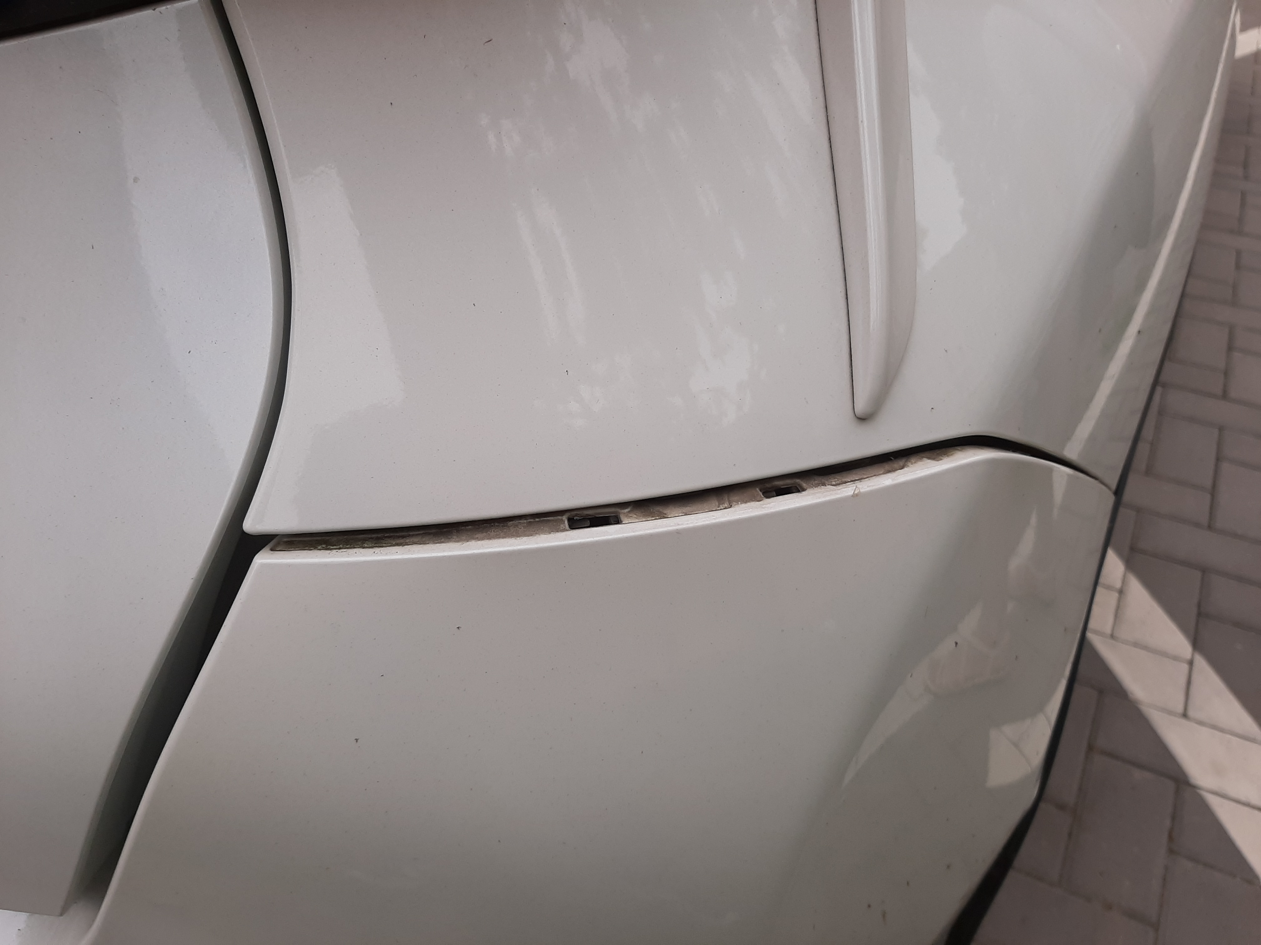

Tak v dnešní době asi už levné nebude nic Tak to valím bulvy natož náhradní díly pro auta. Ale Hondu jsem vybíral hlavně kvůli spolehlivosti, což zatím za 6 let provozu mohu jen potvrdit je to dobrý
Jinak oprava proběhla si myslím na jedničku Mr. Green Nic neprasklo, takže po nahřátí vše zapadlo tam, kam patřilo je to dobrý a lem blatníku je připevněn provizorně, ale mám ho objednán z vrakoviště za 1000,- kouř
Ještě pořešit lak a bude to v cajku je to dobrý

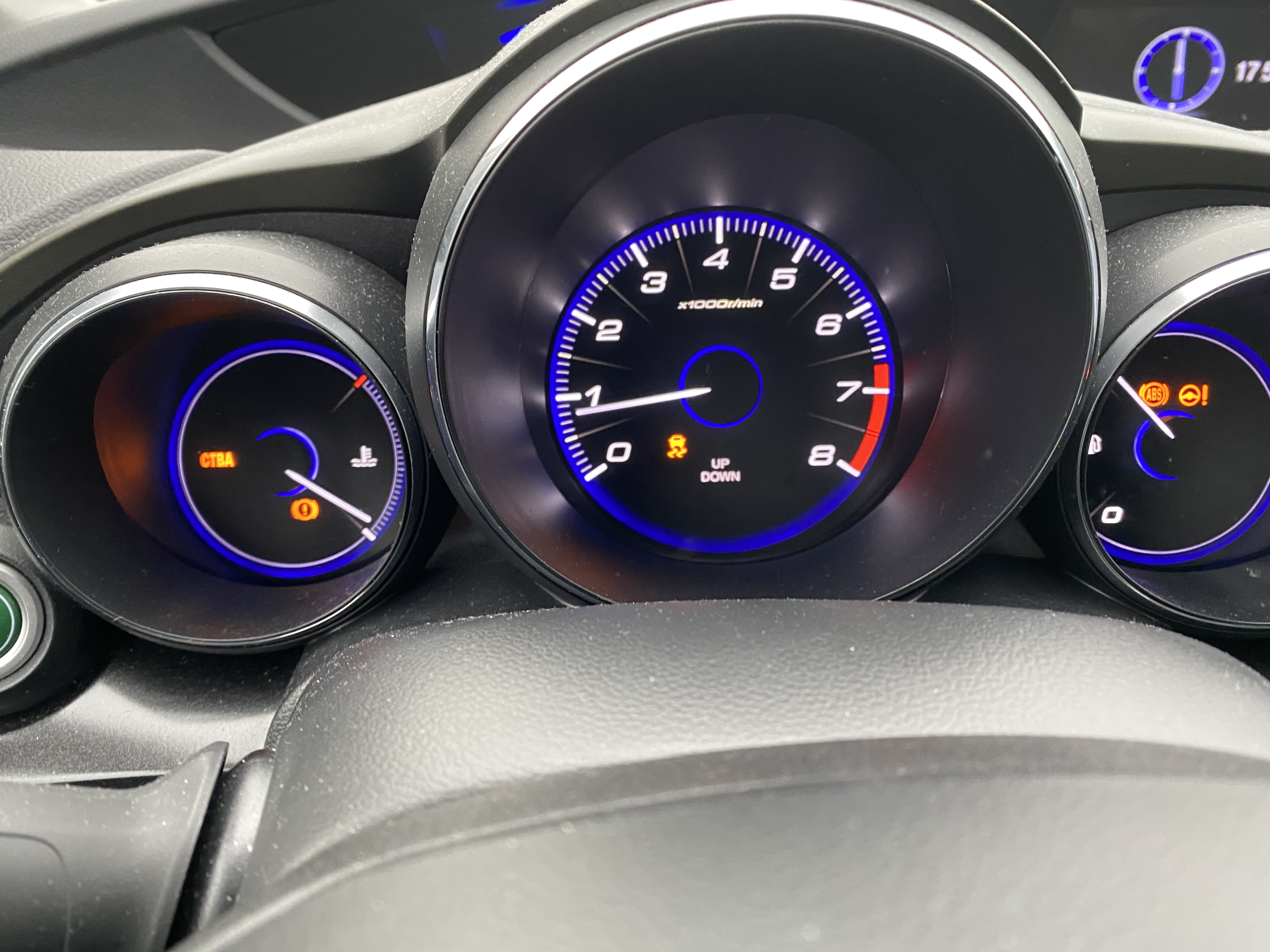

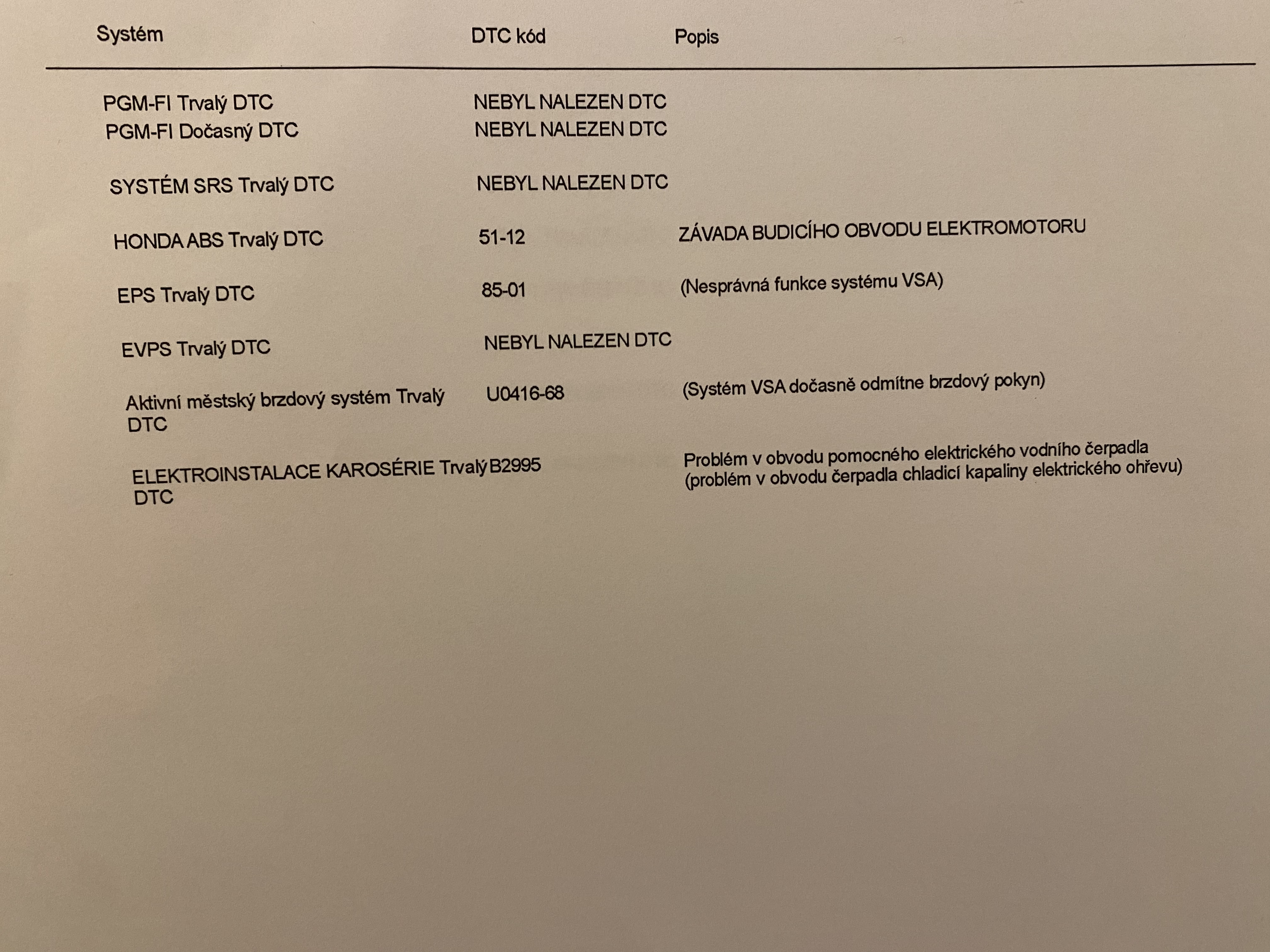

Mam Hondu Tourer, nedavno som v servise (neautorizovanom) menil olej a filtre a menili mi aj kladku na remeni, lebo to hrkalo. Po par dnoch mi z nicoho nic zacali svietit kontrolky (vid foto). Niekedy to ale pri druhom nastartovani zhasne. Dnes sa to ale objavilo znova. Co to moze byt neviete poradit?
6004A5E4-D15F-458F-A1CE-6A395EF121E3.jpeg, 2.51 MB
Příspěvky: 153
PříspěvekZaslal: 15.9.2022 , 6:05   Citovat
JurajP: tipnul bych si odejitý senzor ABS - svítí brzdy, ABS a stabilizace. K tomu se pak přidají asistenti, protože bez toho nejspíš nedokážou žít. To by měl slušný servis snadno odhalit. Každopádně při jízdě pozor, hlavně bych si do opravy držel odstup v horším počasí, bez ABS a stabilizace bys mohl být v krizové situaci nepříjemně překvapen.

Začal bych kontrolou hladiny brzdové kapaliny. Pokud ji je málo, tak to rozpoutá tuhle řetězovou reakci kontrolek.
Případně napojit na HDS a výsledek bude do pár minut.

pozrel som brzdovu kvapalinu a ta je tak 5mm nad urovnou MIN. neviem ci to je malo. co sa tyka napojenie na HDS, tak mame vedla honda servis, ale s nimi nie som spokojny, dalsi je tak 90km dalej a ten je do odvolania zatvoreny. ci to dokazu zistit aj v neautorizovanom servise, neviem. skusim zavolat, kde mi opravovali tu kladku
Příspěvky: 153
PříspěvekZaslal: 15.9.2022 , 13:18   Citovat
JurajP: a není jedno, jestli se servisem (ne)jsi spokojený? Tady jde přece o diagnostiku, to je tak 500-1000 Kč, opravit to pak můžeš nechat kdekoliv jinde. Na vyčtení závady snad není co zkazit.

mam 113tis km, auto taha siedmi rok. Ked pojdem na diagnostiku chyby, rozmyslam vymenit palivovy filter, brzdovu, chladiacu kvapalinu a olej v prevodovke. Myslite, ze nieco z toho ma cas? (sviecky, mot. olej, vzduchovy/olejovy filter som menil nedavno)

Palivový filtr bych dělal až při nějakých problémech.

Tak bol som v servise na diagnostike a diagnostika im ukazala chyby a ze mam prist znova lebo to musia premerat. Cize ziadna konkretna zavada (napr senzor na kolese). Nieco naznacil ze mozno abs modulator.
Len taka otazka: mohli to pokazit pri vymene kladky?

PříspěvekZaslal: 7.10.2022 , 7:18   Citovat
Odhaduji že to bude závada přímo v elektronice na modulátoru ABS, případně elektromotoru na modulátoru. Obojí se dá opravit bez odvzdusneni brzd.
Koupil bych jety a vyměnil díly kus za kus.
