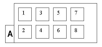

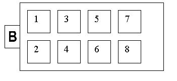

ISO konektor je strandartní konektor pro zapojení autorádia. Sestává se ze dvou konektorů označených jako A a B. Oba konektory jsou osmipólové.
Na konektoru A jsou napájení a vedlejší signály. Na konektoru B reproduktory. Konektory mají odlišný klíč a nelze je zaměnit.
Konektor A
A1 ztišení rádia při telefonování
A2
A3
A4 12V akumulátor
A5 ovládání elektricky výsuvné antény
Upozornění, tento pin je např. u Fabie trvale pod napětím, pokud má autorádio skutečně zde výstup na ovládání antény, nezapojovat!
A6 regulace podsvětlení autorádia
A7 12V zapalování
A8 zem, ukostření
Na tomto konektoru můžou být další signály.
Konektor B
B1 pravý zadní + modrý kabel
B2 pravý zadní - modročerný kabel
B3 pravý přední + šedý kabel
B4 pravý přední - šedočerný kabel
B5 levý přední + zelený kabel
B6 levý přední - zelenočerný kabel
B7 levý zadní + bílý kabel
B8 levý zadní - bílo černý kabel
Mimo to má většina nových autorádií další konektory, samozřejmě konektor pro antenní vstup, dále cinch konektory pro výstup na externí zesilovač, vstup pro changer (měnič CD/MD disků). Konektor pro dálkové ovládání (kabelové, infra), konektor pro regulaci hlasitosti podle rychlosti jízdy atd.
Tyto dodatečné konektory jsou vždy popsány v dokumentaci k autorádiu.
