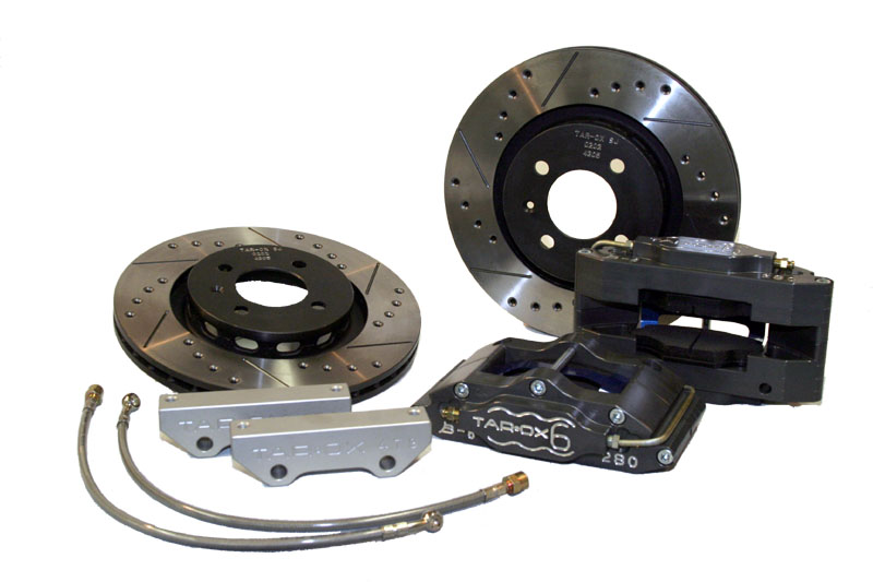

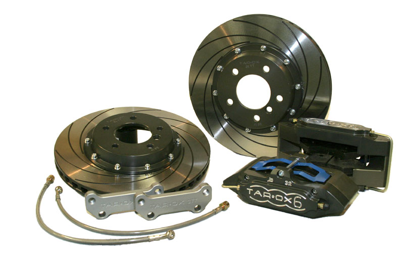

PříspěvekZaslal: 29.9.2008 , 13:56  Naposledy upravil Proracing dne 29.9.2008 , 15:50, celkově upraveno 2 krát. Citovat
Když tak sleduju fóra nedá mi to abych tu něco nenapsal... nebo spíše neuvedl...
Doufám, že to nebude nikomu vadit, ale rád bych Vás upozornil na jednu věc:
Tisková zpráva společnosti Taroni & C s.a.s., výrobce brzdových systémů TAR-OX
Celní úřady všech 27 států Evropské unie včetně České republiky byly požádány o zabavení brzdových systémů taiwanského výrobce FU BU Auto Parts, známé mimo jiné pod značkami K-Sport a D2 Racing Sport, z toho důvodu, že se jedná o nelicencované kopie starších verzí brzdových kotoučů a třmenů firmy TAR-OX. Následkem toho, budou při dovozu do ČR všechny produkty tohoto taiwanského výrobce, podobné produktům TAR-OX, zabaveny.
Společnost TAR-OX předložila důkazy celním úřadům všech evropských států, že FU BU Auto Parts zakoupila v roce 2004 několik přestavbových brzdových systémů a jen o několik měsíců později začala s výrobou svých „vlastních“ produktů, které se až nápadně podobají brzdovým komponentům firmy TAR-OX (včetně původních kódů a sériových čísel). Tím společnost FU BU Auto Parts a její distributoři jednoznačně porušují autorská a patentová práva společnosti Taroni & C s.a.s..
Když se tato taiwanská firma rozhodla distribuovat tyto produkty i v Evropě, rozhodl se výrobce brzdových systémů TAR-OX rázně zakročit. Gianni Taroni, zakladatel značky TAR-OX, je potěšen výsledky řešení celé kauzy: „Tyto brzdové třmeny mohou sice na první pohled vypadat podobně jako třmeny TAR-OX, ale technologicky jsou velkým otazníkem a silně pochybuji, že by lidé v taiwanské firmě FU BU Auto Parts rozuměli technickému řešení, které zaručuje správnou funkci třmenů. Jsem přesvědčen, že bylo naší povinností zabránit jejich prodeji a ochránit tak bezpečnost spotřebitelů. Nelítostná soutěživost je nezbytný prvek k obchodování a nutí TAR-OX k neustálému zdokonalování. Na druhou stranu, nemůžeme tolerovat společnosti, které jen zkopírují naše produkty a pak s nimi obchodují za poloviční ceny, protože někdo jiný už zaplatil za design, výzkum a vývoj.“
Firma TAR-OX upozornila odpovědné úřady na všechny současné prodejce K-Sport/D2 Racing Sport v České a Slovenské republice jako na osoby porušující její autorská a patentová práva a předpokládá, že všechny reklamní a propagační akce spojené s těmito brzdovými komponenty budou okamžitě staženy.
Pokud prahnete po opravdu kvalitních brzdách a trváte na více pístkových systémech pak je tu pro vás italská značka TAROX. D2 racing a K-sport jsou jen levné kopie TAROXU.
Malá ukázka cen od TAROXU:
CRX 1.6 16v VTEC EE8, 1.6 16v VTEC Esi EH61/ Vti EG21
6 pístkový kit s kotouči 306x26 mm - 36.909 Kč
10 pístkový kit s kotouči 306x26 mm - 51.687 Kč
6 pístkový kit s kotouči 318x26 mm - 46.145 Kč
10 pístkový kit s kotouči 318x26 mm - 57.229 Kč
6 pístkový kit s kotouči 326x26 mm - 49.840 Kč
10 pístkový kit s kotouči 326x26 mm - 60.923 Kč
TAR-OX:
Taroni&C s.a.s., Via Milano 24, 23875 Osnago (LC), Tel.: +39 039587814 – Renato Capucci
Proč dát přednost originálním produktům TAR-OX před nelegálními kopiemi, jakými jsou např. čínské brzdové sady D2 Racing Sport, K-Sport apod.?
1. Morální důvody – V honbě za nižší pořizovací cenou občas zapomínáme, že pokud budeme podporovat plagiátory (čehokoli), přestanou mít autoři originálů brzy sílu vyvíjet nové a lepší produkty a my budeme zaplaveni nekvalitními a často životu nebezpečnými čínskými skútry, minibiky, brzdami, podvozky, sedadly, pásy a bůh ví čím ještě...
2. Technické důvody – Počet pístků a průměr kotouče není vše. Aby brzdový systém opravdu dobře a dlouhodobě fungoval, musí být vyroben z kvalitních materiálů a jeho výrobce musí rozumět principům, na kterých systém funguje. Opravdu si někdo myslí, že Číňan, který zkopíruje jeden brzdič, který koupil, hned bude rozumět brzdovým systémům? Automobilové brzdy jsou velmi složité systémy, kde záleží na sebemenším detailu. Skladba materiálu, ze kterého jsou brzdiče, kotouče, destičky i spojovací materiál vyrobeny je velmi důležitá pro životnost a spolehlivost takového systému. Řeší snad Číňan, že kvalitní sportovní kotouč má být z kalené litiny aby se při přehřívání nekroutil? Brzdič musí mít navíc uzpůsobené průměry a zdvihy jednotlivých pístků tak, aby odpovídaly brzdovému válci použitému v daném vozidle. Každý jednotlivý brzdový kit TAR-OX je navržen na základě testu konkrétního vozidla v továrně v Itálii. Žádný brzdový kit není navrhován „od stolu“ pouze na základě teoretických informací! Přestože mohou mít dva kity stejný typ brzdiče, pro každou aplikaci jsou v nich umístěny jiné typy pístků. Firma TAR-OX má neustále v nabídce přibližně 20 různých typů brzdičů, každý s několika variantami pístků! Jak by potom mohl fungovat čínský plagiát stejně dobře, když nabízí pro všechny auta na světě jeden typ brzdiče? Ani největší amatér jistě nevěří, že Peugeot 106 má stejný brzdový válec jako Subaru Impreza STI nebo Porsche 997 Turbo...
3. Administrativní důvody – Přestože se někteří prodejci snaží to různě maskovat, nemají čínské plagiáty D2 Racing Sport schválení TÜV pro běžný provoz a s ohledem na právní spor s firmou TAR-OX je nepravděpodobné, že by takové schválení v Evropě někdy získaly. Produkty TAR-OX mají schválení pro běžný provoz od rakouského TÜV. TÜV certifikát je potvrzením, že brzdové komponenty TAR-OX odpovídají předepsaným evropským normám, konkrétně směrnici Rady Evropy 71/320/EEC (ve znění 98/12/EC) týkající se brzdových zařízení určitých kategorií motorových vozidel a jejich přípojných vozidel. Certifikát byl vystaven na základě rozsáhlých testů v laboratořích TÜV. Brzdové kotouče i celé brzdové kity TAR-OX byly podrobeny zkouškám simulujícím různé zatížení a namáhání, kterému je brzdový systém podrobován v každodenním provozu. Pro dostatečnou rezervu byly brzdové komponenty vystaveny rovněž zatížení výrazně převyšujícímu potřeby běžného silničního provozu. Brzdy byly testovány v různých podmínkách, simulujících různé situace v běžném provozu a různé zatížení vozidla. Testováno bylo jak běžné brždění, tak náhlé nouzové brždění ze dvou třetin maximální rychlosti a série po sobě následujících nouzových zabrždění z vysoké rychlosti. Následně byly brzdy důkladně prozkoumány a podrobeny hloubkovému rentgenovému snímání, aby bylo možno se ujistit, že se na žádné součásti brzdového systému neobjevily mikroskopické trhlinky ani na povrchu, ani ve struktuře materiálu.
4. Praktické důvody – Pokud si přesto myslíte, že koupě levného neznačkového kitu je tou správnou volbou, zeptejte se sami sebe:
a) Bude kit opravdu fungovat v mém autě jak má, nebo jde jen o design?
b) Jak dlouho vydrží při ostrém nasazení použité kotouče?
c) Kde koupím náhradní kotouče a kolik budou stát?
d) Jak dlouho vydrží těsnění v brzdičích a z jakého jsou materiálu?
e) Kde koupím náhradní díly na brzdiče v případě poruchy?
f) Je zdánlivá počáteční úspora při koupi kitu opravdu výhodná?
[web:c2a3ffc784]http://www.proracing.cz[/web:c2a3ffc784]
sport-big.jpg, 82.63 kB
compact-big.jpg, 78.99 kB
