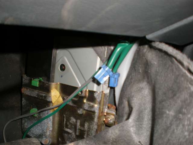

skodik je teď offline  skodik
PříspěvekZaslal: 2.10.2008 , 18:21   Citovat
tohle tam opravdu není Velmi šťastný Velmi šťastný (foceno v nějaké 1,3 u mě na dvoře Velmi šťastný )

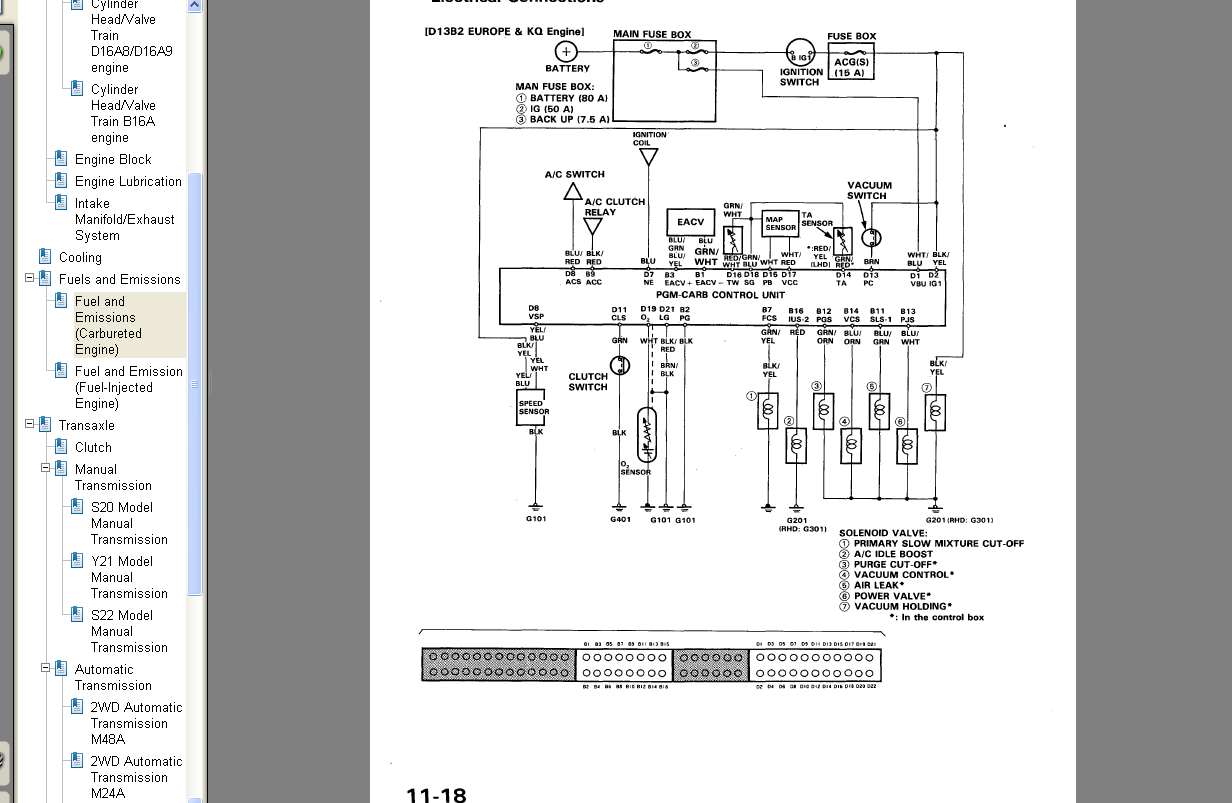

monty je teď offline  monty
PříspěvekZaslal: 2.10.2008 , 18:26   Citovat
prtscreen
d13b2manual.jpg, 91.66 kB
PříspěvekZaslal: 2.10.2008 , 18:30   Citovat
..že by? Tak to koukám! Se stydím jinak moc děkuju Úsměv a schéma na D16A6/Z2 z C4g je to zde popsaný? tudy odkaz

PříspěvekZaslal: 2.10.2008 , 19:51   Citovat
skodik napsal:
tak mas tam ecu nebo ne?
Příspěvky: 10246 H+ body: 28 1989 Civic
PříspěvekZaslal: 2.10.2008 , 20:04   Citovat
FastCivic napsal:
pokud na obrázku není řídící jednotka airbagu HaHaaa který nemám,pak ano je to ECU z 1,3 karbec rv.95 na straně u spolujezdce HaHaaa
Příspěvky: 146 H+ body: 0 1995 Felicia
PříspěvekZaslal: 2.10.2008 , 20:11   Citovat
skodik napsal:
nechapu nic co pises, odpovez srozumitelne
mas v aute ridici jednotku motoru, tu co je na obrazku?
ano/ne
PříspěvekZaslal: 2.10.2008 , 20:19   Citovat
sorry,dělal sem si srandu,ano mám tu řídící jednotku co je na fotkách,fotil sem to dneska
