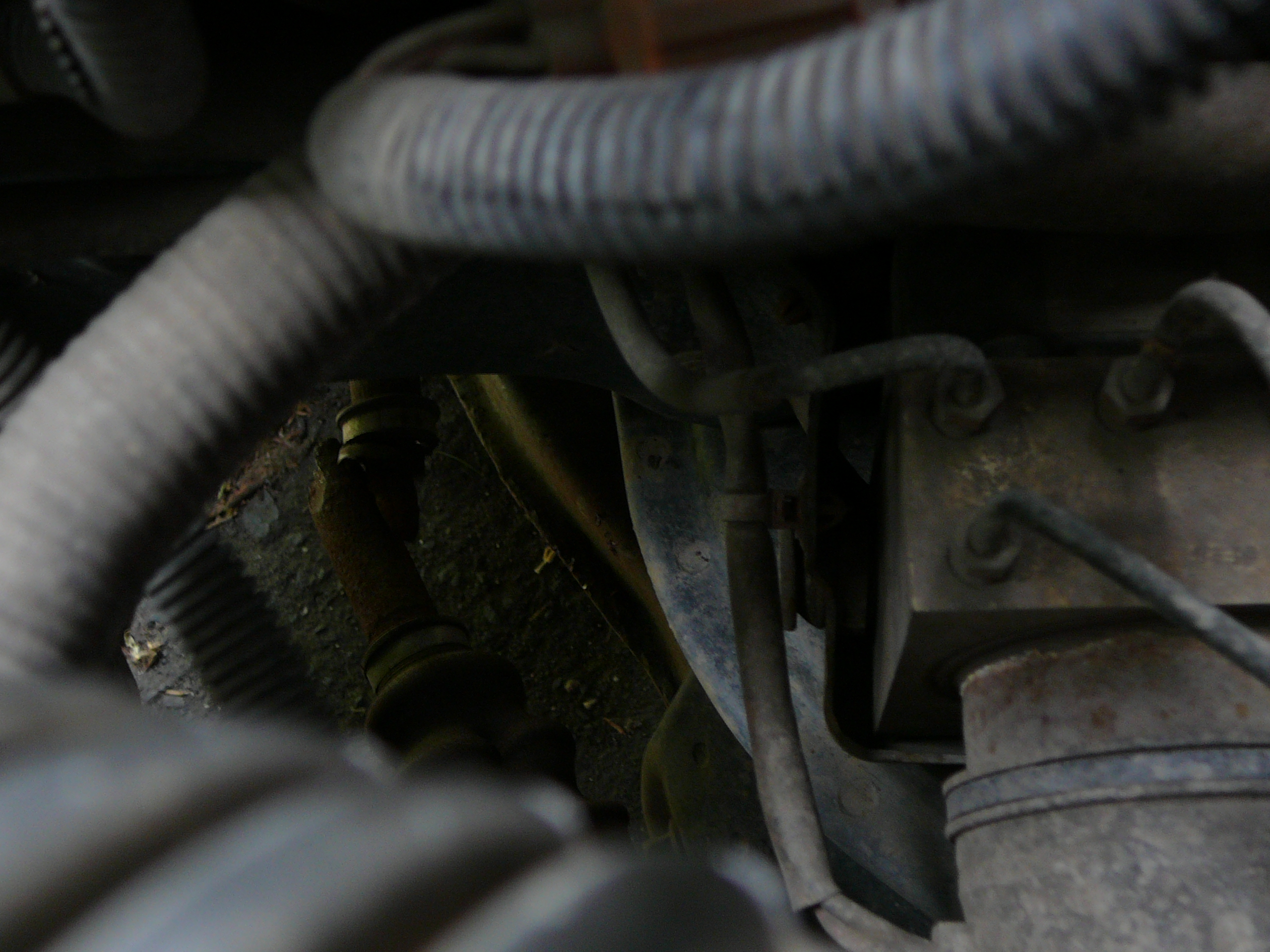

PříspěvekZaslal: 7.6.2009 , 21:43   Citovat
fotečka
P1050593.JPG, 2.03 MB
Příspěvky: 1728 H+ body: 0 1996 Civic VTEC
PříspěvekZaslal: 7.6.2009 , 21:45   Citovat
Michalka napsal:
fotečka
"Pěkná" práce je to dobrý Velmi šťastný
kojak je teď offline  kojak
PříspěvekZaslal: 7.6.2009 , 21:49   Citovat
ninja napsal:
kojak: to vypada na spatne slozeny tripoid nebo je ta poloosa delsi a v tripoidu jsou kameny az na konci a nemuzou se volne hybat. Zkus rameno podlozit spalkem a dat do dolu z heveru (aby se auto postavilo jakoby na kolo bez kola a dostala se poloosa do pracovni polohy) a zkus zatocit jestli to porad bude drhnout. Je to velky problem, muze se ten tripoid rozlomit, krom toho se ted abnormalne namaha a poskozuje.
PS: sorry ze jsem nezvedal telefon, jel jsem na moto a telefon jsem vubec nemel sanci slyset natoz zvednout.
poloosu jsme měřili má 45 cm a na ty kameny jsem si dával bycha ale možné to je Smutný ale když jsme to montovali tak jsem musel udělat co píšeš abych mohl tu poloosu zašoupnout dovnitř a pak jí dát do náby na kole poprvé jsem jí měl svěšenou a právě mi to vyjelo z převodovky bylo to krátké. takže znova ven a zkontrolovat ty kameny ??
Příspěvky: 2571 H+ body: 1
PříspěvekZaslal: 7.6.2009 , 21:51  Naposledy upravil kojak dne 7.6.2009 , 22:00, celkově upraveno 1 krát. Citovat
Petr 78 napsal:
To hvízdání dělá rozvoďák. To je celkem normální jev pokud není moc našponovanej.
Ale to že se točí ztuha kolo není dobrý. Nedrhne náhodou vnější kloub poloosy zezadu o těhlici? Ale psal jsi že jste tam dali ten co tam byl. to mi hlava nebere
Co všechno jste měli při montáži rozebrané?
Edit: To co píše ninja, je taky hodně pravděpodobný.
Auto předtím nehvízdalo jinak demontáž čepu na řízení a horního na rameni taky odmontování ABS kabel byl krátky a nešla tak vyklonit
PříspěvekZaslal: 7.6.2009 , 21:51   Citovat
a jejda to je nějaké složité Bueee
PříspěvekZaslal: 7.6.2009 , 23:01   Citovat
kojak napsal:
Hmm, to ztuha otáčející se kolo bude asi tím tripoidem jak psal ninja.
Ale to hvízdání se mi nelíbí. Když to hvízdá podle otáček a ne podle rychlosti tak to nebude nic od převodovky ale něco v motoru.
Doporučuju zkontrolovat ten rozvoďák - jeho napnutí a celej ho prohlídnout jestli není někde poškozenej.
