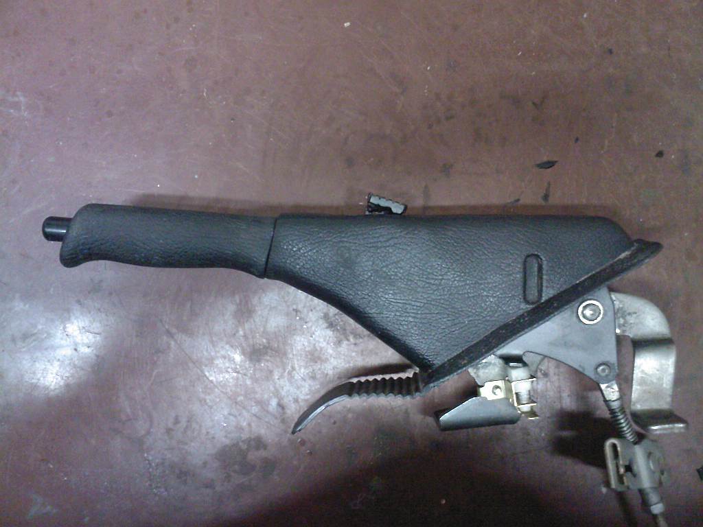

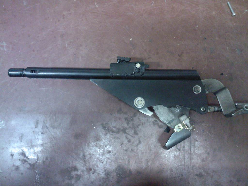

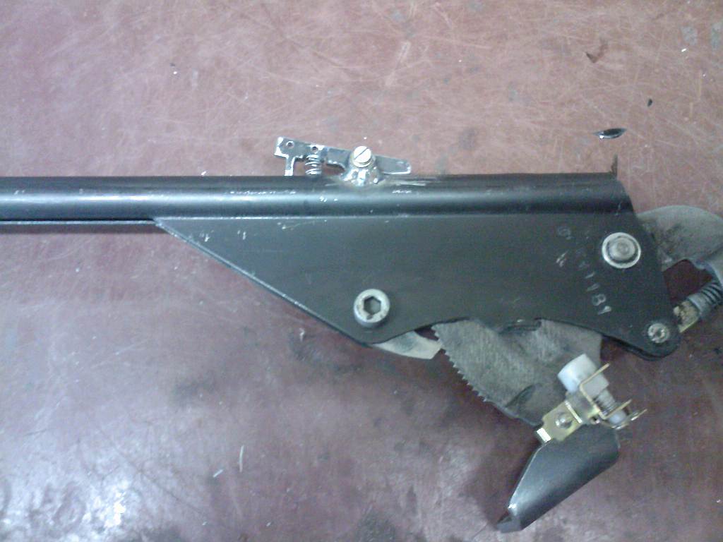

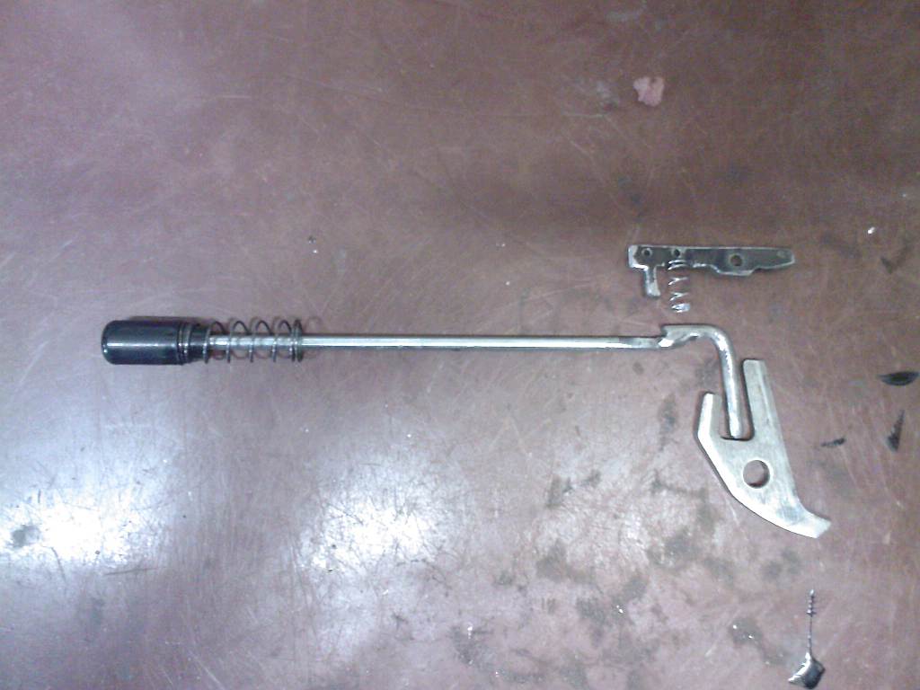

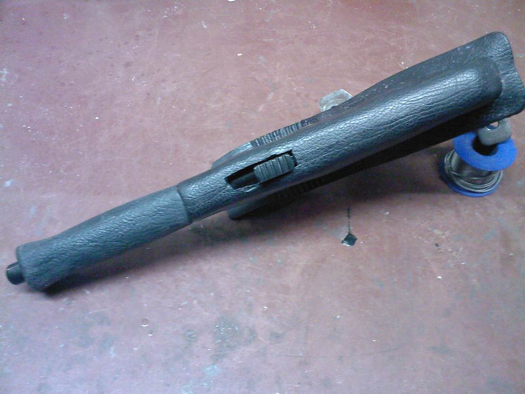

Dneska sem se pustil do úpravy páky ruční brzdy, aby u ní bylo možné zablokavat automatickou aretaci při zatažení a s pákou se tak dalo v případě potřeba volně hýbat podobně jak je tomu u hydraulické ruční brzdy.

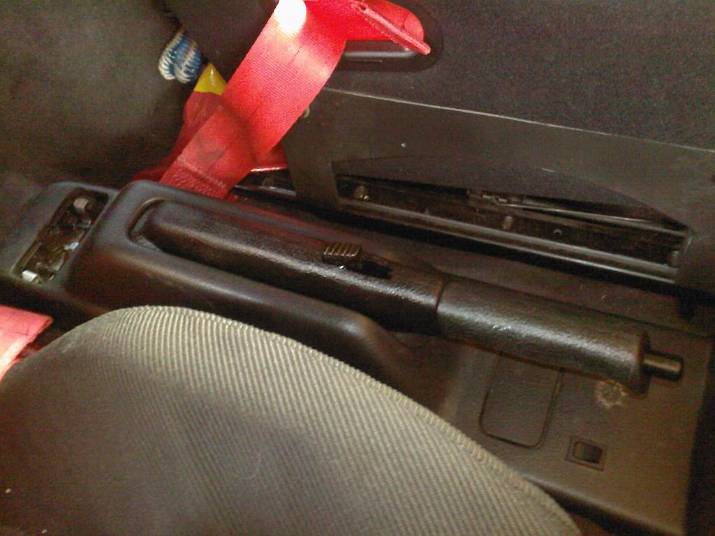

Dnes sem dodělal úpravu blokace ruční brzdy.

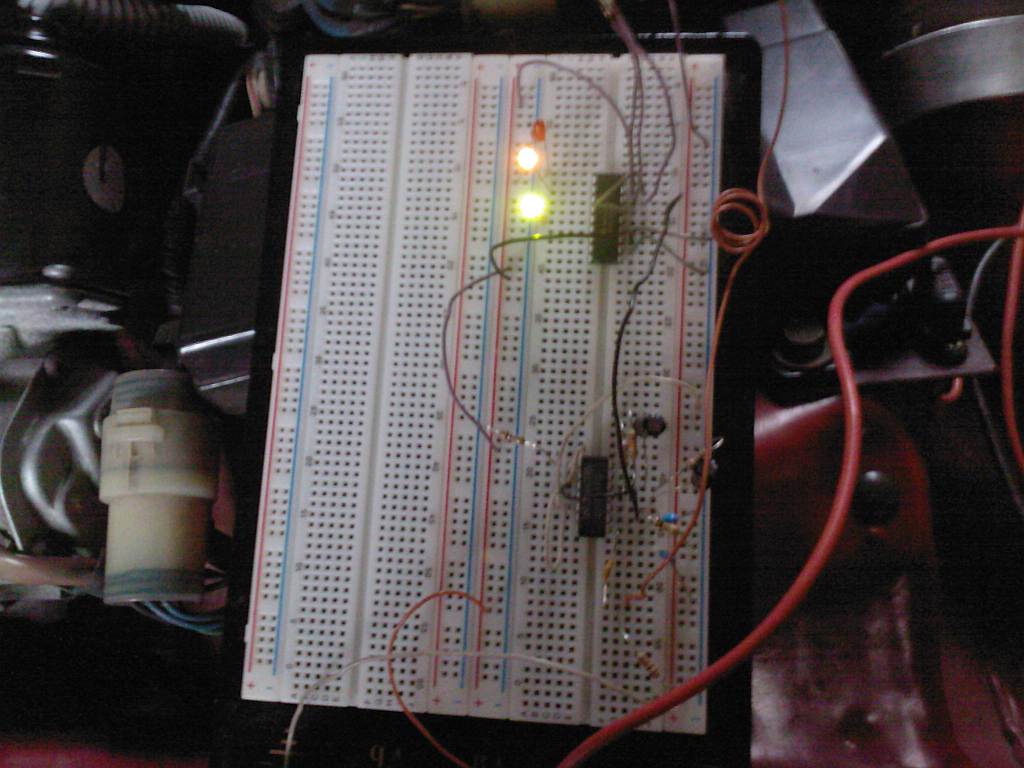

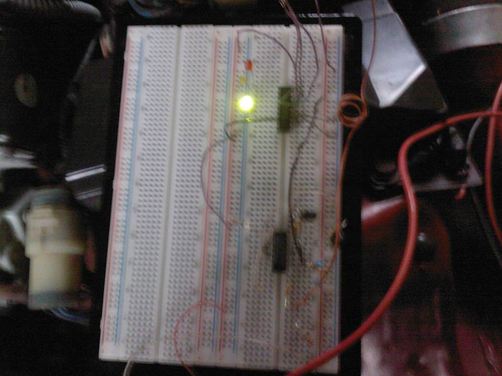

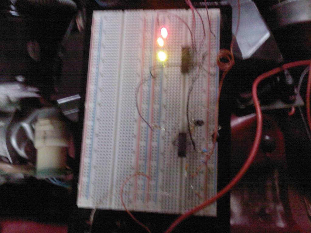

Dneska jsem se pustil do výroby sekvenčního shiftlightu. K indikaci budou sloužit 3 LED diody (2x5mm, 1x 10mm) a volitelně i pískač. Rozsvěcení diod bude odstupňovaně tak, že první (zelená) dioda se rozsvítí cca 1000 ot. před nastavenou hranicí. Druhá (žlutá) dioda zhruba 300 ot. a poslední červená se rozsvítí spolu se zvukovým signálem při dosažení nastavených otáček.
Zatím jsem to testoval jen na nepájivém poli a všechno funguje jak má.
Tady je pár fotek z testu.

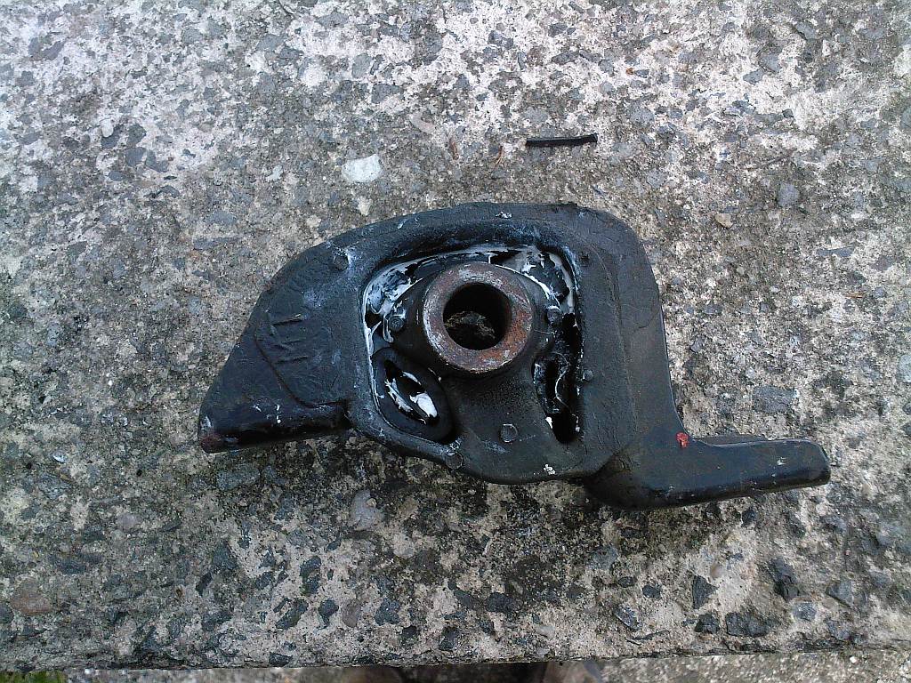

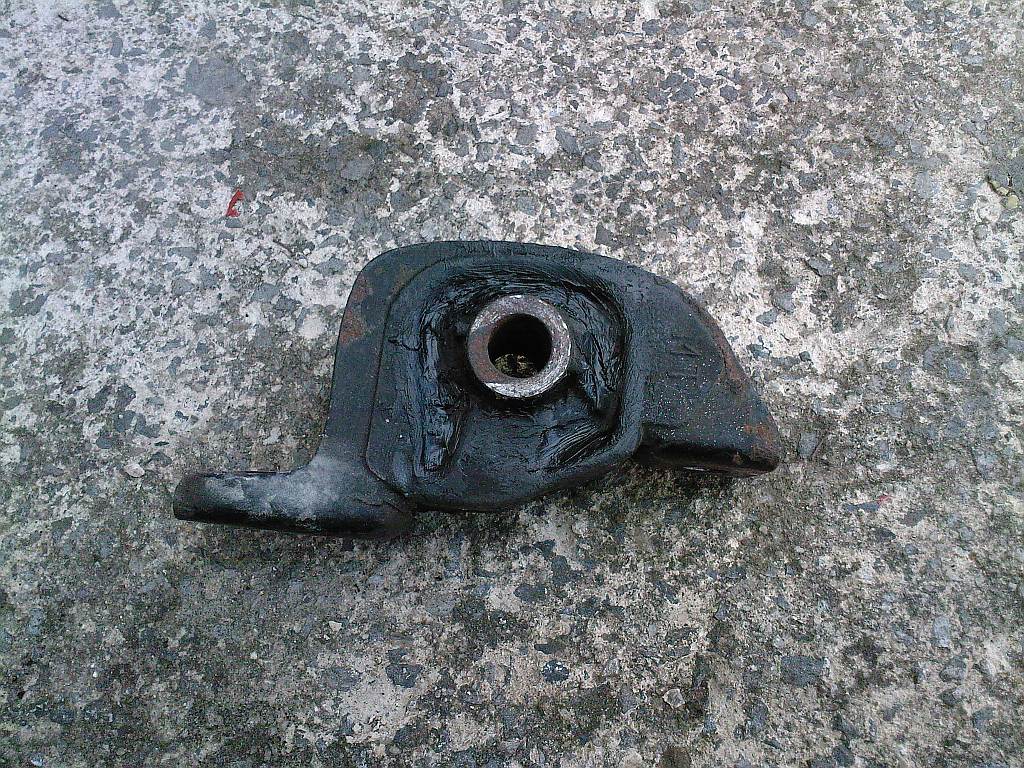

Taky jsem konečně opravil natržený přední silentblok na motoru. Nejdřív jsem do něj vlepil kusi gumy a pak jsem to zatáhnul silikonovým tmelem.

ta rucka vypada zajimave, ale aplikoval bych to na jiney vuz, u cera to asi vyuziti nenajde, ale kazdopadle sikula
Příspěvky: 511 1991 CR-X
Brnďa je teď offline  Brnďa
PříspěvekZaslal: 9.5.2010 , 9:27   Citovat
mooonwalker napsal:
aby ses nedivil as bude za chvili zadokolka s tema upravama Velmi šťastný
