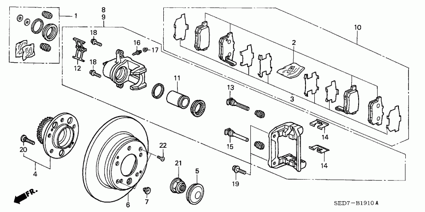

Na kolik myslíš, že vyjde ten pístek dozadu? Bude stačit pozice 11 obj.č. 43215-S7A-003?

zadní origo pístek 908,- a sada gumicek 715,- bez DPH

PříspěvekZaslal: 26.5.2010 , 19:16   Citovat
perito napsal:
Mě na ty zadní ještě připsaly z tý sady číslo 12 a to nevím co je za pružinu, ale ta je taky potřeba vyměnit.

PříspěvekZaslal: 27.5.2010 , 8:29   Citovat
ta pruzina (č.12) je tam jen z toho duvodu ze zrovna na tomhle brzdici byla praskla... jinak se menit nemusí Mrk
