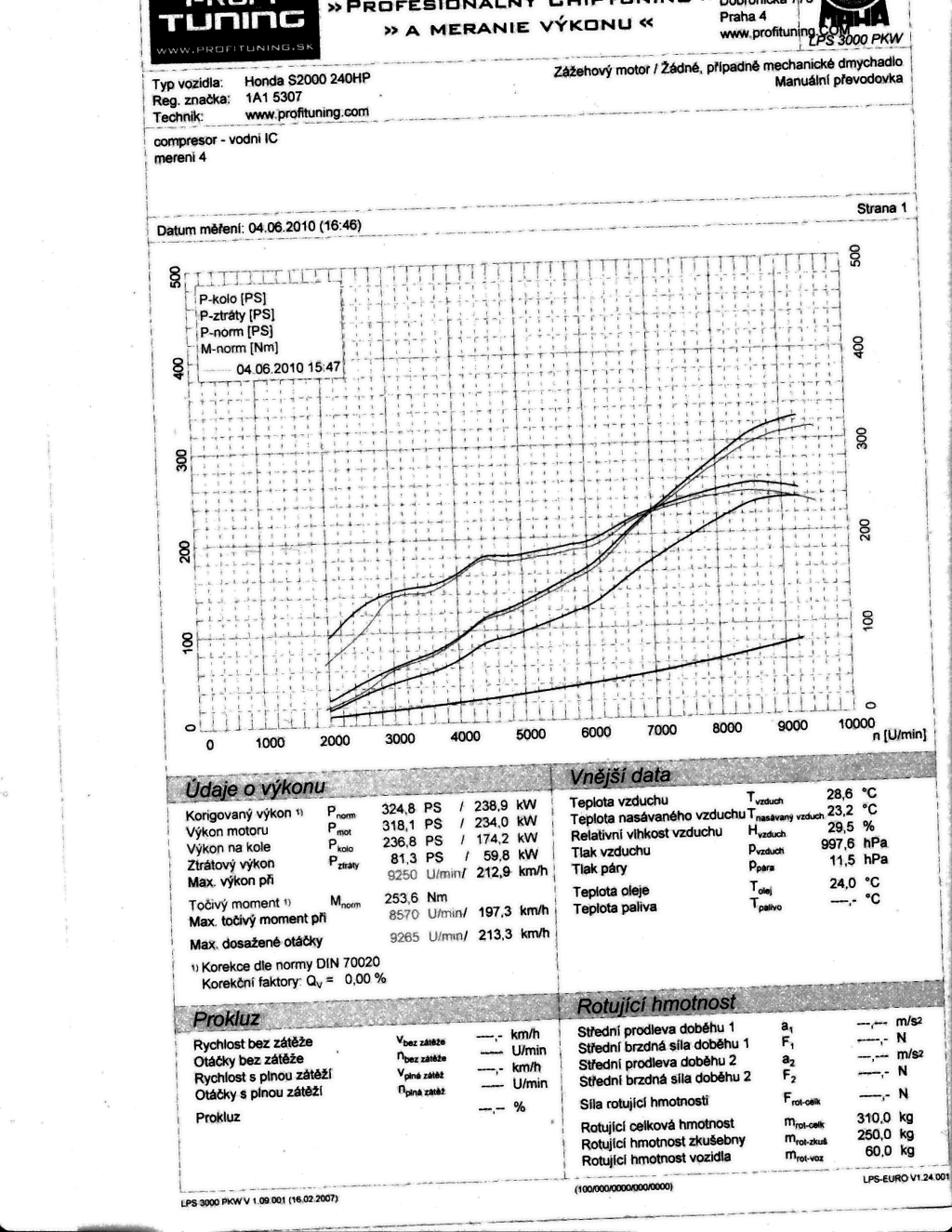

dneska smě měřily a ladily hondu, na seriovej motor to celkem ujde, snad se podaří docílit s novým motorem lepší výsledek...
324,6 ps motor, nej výkon naměřen 326 PS

vykon not bad, ale krutiaci moment mi pride dost slabucky, na 1.6VTi pri 0.5bar sme mali len o 10Nm menej a na 1.5 jednovacke bez VTECu pri 0.7bar som nameral o 20Nm viac...
podla krivky vidiet, ze to zacina poriadne fukat az niekde od 6000rpm a tlak asi stale stupal, aky bol maximalny plniaci tlak ?
přesně tak, comptech kopmresor zacina plnit v 6000ot/min, je to shodne jako jejich graf co jem daval pred tim takze takhle to je v poradku podle original setupu, dle meho nazoru take proto,aby to vydrezel seriovy motor
plnici tlak na original map sensor se dostanu pri 9200ot/min na 11psi - cca 0,7 baru
co si pamatuji tak seriova honda mela cca 200nm co jsem meril vykon bez kompresoru a ze stary motorem tam tusim bylo 225ps...
