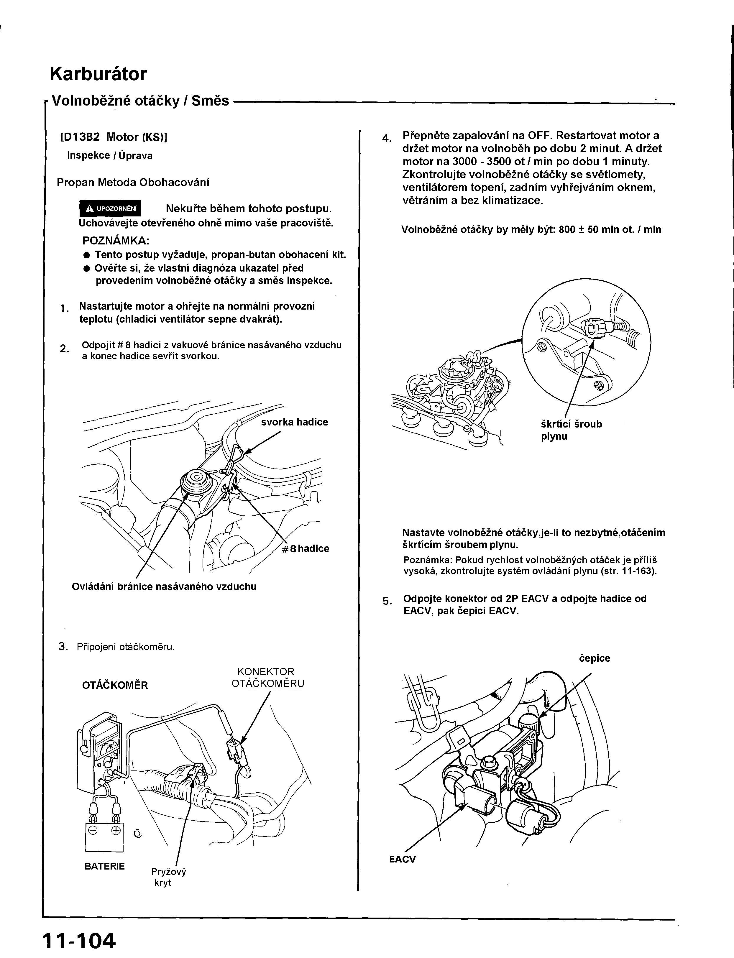

Promiň, dlouho jsem tu nebyl ...Silně pochybuju že je karbec nějakým způsobem rozbitej ....jen ho seštelovat! Experti v servisu ti tam dají novej a ten štelovat na auto nebudou ??? A dát za tu zkoušku 2-3 tácy a doufat že karbec bude tak nějak seštelovanej...mi přijde dost riziko...já snad si udělám cestu do Liberce Velmi šťastný

Myslím že jediný membrány jsou na těch podtlacich vypadají jako takový malý letající ufo Velmi šťastný (druhý obrázek) ale to nedávkuje benzín ...leda by mysleli ten elektromagnet co uzavírá přívod paliva když otočíš klíčkem ...je to elektromagnet na fotce ...ta tyčka akorát vyjíždí nebo zajíždí ...to poznáč jednoduše ...když ti někdo otočí klíčkem a ty budeš poslouchat u krabece tak to cvakne ...ale je to hloupost protže by to jinak nešlo ani nastartovat ...
Jsou tam myslím dvě podtlakový membrány (ty ufa Velmi šťastný ) ty jsi můžeš zkusit tak že sundáš hadičky a jakoby do ní foukneš nebo nasaješ a musí se hýbat ...jiný membrány tam nejsou ...ale nedávkujou přívod benzínu ..jedna ti jen dělá to že jakmile přidáš tak ti klesne hladina benzínu pod určitou úroveň (uvnitř karbudátoru je malá dikra ...tak pod tu) tak tam vznikne podtlak a ta membrána v pravootevře druhou klapku v karburátoru ...to je to jak ti při cca 4tisícich začne znova táhnout ...Jediný co se tam stará o benzín je obyčejnej plovák
A ta druhá membrána ta v levo ti zvedá otáčky při sitiči ...jediný co chce je nastavit hladinu benzínu ponastavit šroubky na dorazech klapky a seštelovat otáčky ....
PS: omlouvám se za kvalitu obrázků jsou z netu ...

PříspěvekZaslal: 20.9.2010 , 10:32   Citovat
zkus vyčistit EACV nebo parkrát otočit škrtícím šroubem
karburátor 11-104.JPG, 756.34 kB
