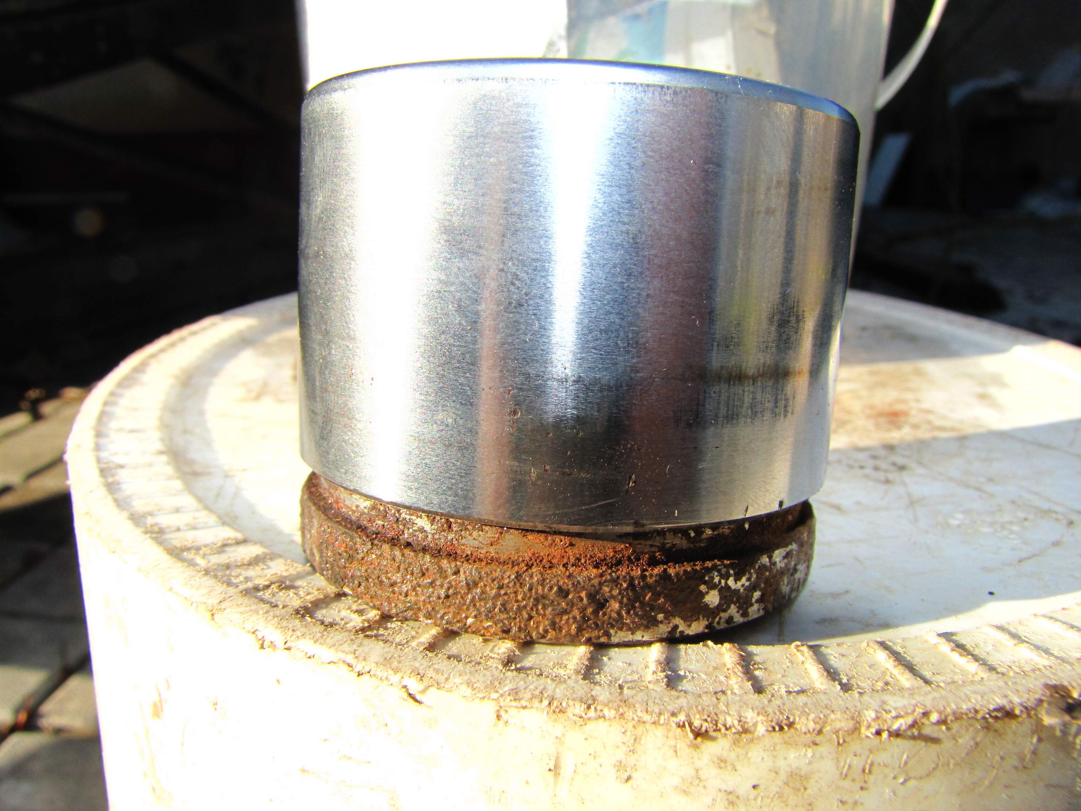

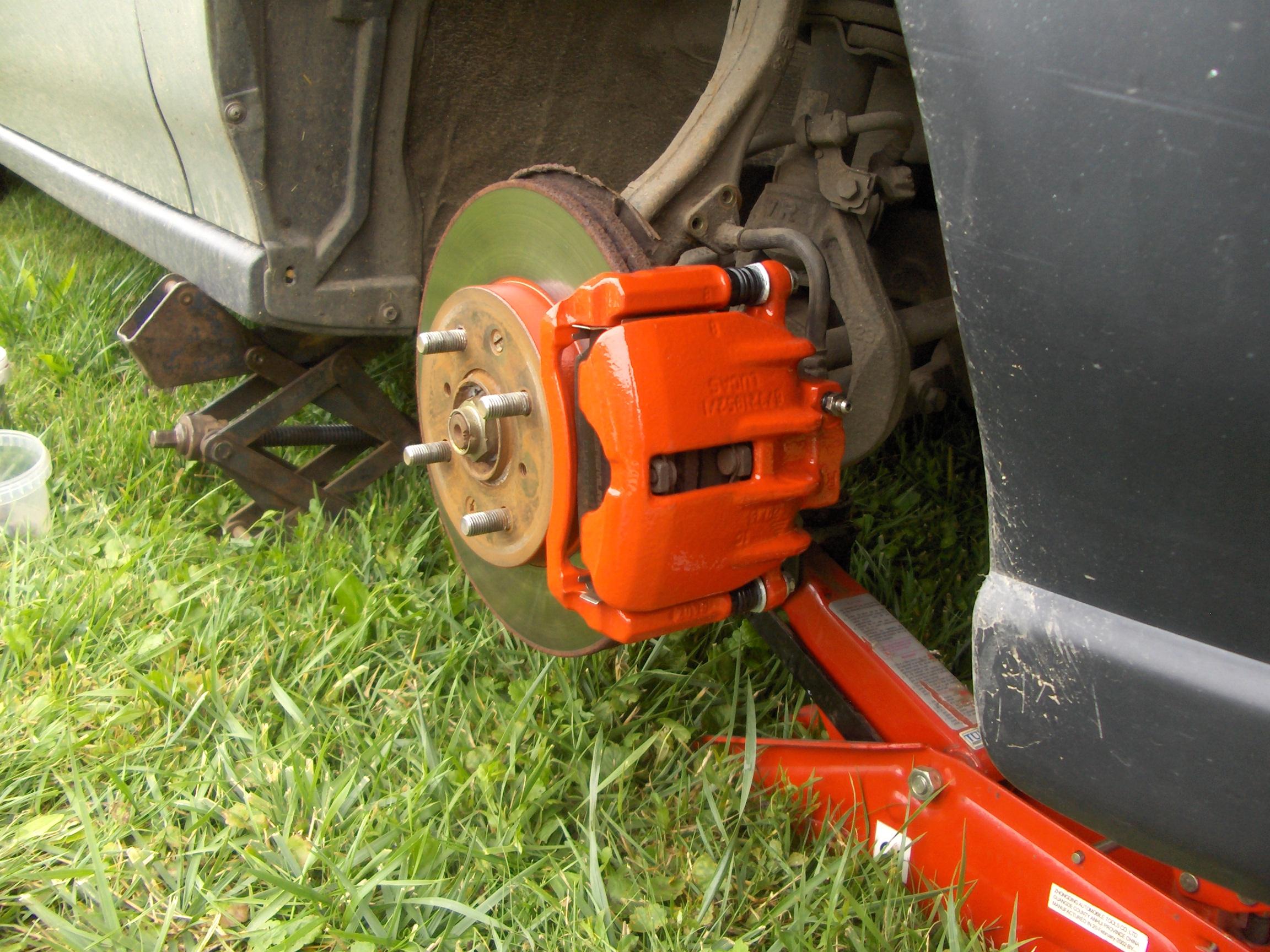

Já to čistil taky kartáčem s pomocí flexi, úplně všude sem se taky nedostal. Ale když to natřeš barvou na rez tak by to zas tak vadit nemuselo ne? Se stydím

Kdyz uz je mermomoci musis cistit,prosim.Pokud je ale chces nechat opiskovat,sloz je (dej stare pistky a neposkozene manzety,sroub s patricnym zavitem) a po laku sundej a dej novy pistek,manzetu a odvzdusnovak.Ja kdyz cistim trmeny,tak mekcim dratenym kotoucem a kartacem a co dolu nesleze,to necham byt.

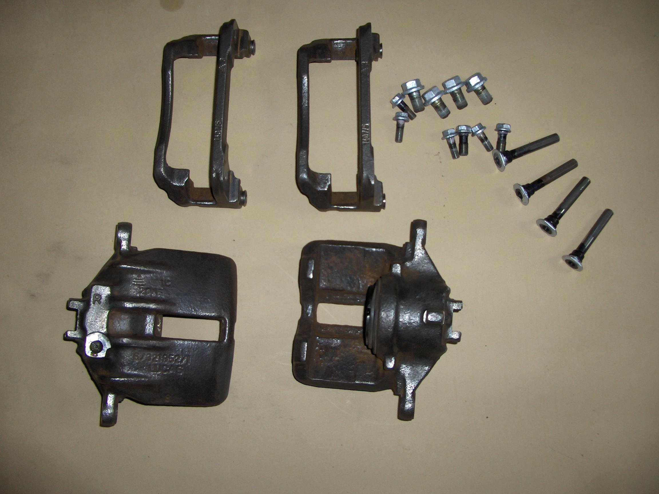

každopádně dneska jsem nafotil přední třmeny, kdy s tím pístekm si nejsem jistej co s ním dělat, někdo řekl to, jinej to... a pak je tám krásnej kotouč, kterej jsem nechal zreznout, ale jde mi spíš o tu hranu - přijde mi jako nanesená z destiček, přitom šla krásně jemně zklepnout kladívkem - je to na škodu nebo ne? kotouč má ještě dobrej rozměr, ale nevím, jestli ho tam dát nebo ne... když by se očistil, tak je jak jemně jetej a jen kvůli tomu že není očištěnej a vypadá blbě se mi fakt nechce kupovat novej kotouč...
mno a taky je tam vidět šroub, kterej nějakej jantar nacpal místo toho co tam měl bejt a doje*al tím ten třmen ve kterym byl (jak jsme se o tom wayne bavili)... taky přidávám pístky ze starýho třmene... další důvod proč mi zlobily brzdy (takže nejen šroub)

Pístky rozhodně nové je to dobrý ty přední jsou za hubičku i s gumičkama, v kelly např. Ty kotouče pořádně očisti a nechej je stočit a budou jako nové (samozřejmně nové by slušely mnohem více a byla by jistota)
Add barva: já to natíral Alkytonem a drží to, na třmenech není vysoká teplota, schválně až někam přijedeš si na ně šáhni maj tak do 40stupnňů.

co tím myslíš, za hubičku?
navíc je právě otázkou, jestli takhle přes foto jde poznat, co s tím je.. podle mne jsou to třeba minidrápanečky, který by šly začistit, ale vím vo tom kulový... a dávat jen za pístek přes 800 se mi úpřímně nechce, to bych to tu asi neřešil, ale rovnou ponakupoval nový věci... vím že se říká, že člověk není tak bohatej, aby si mohl kupovat levný věci, ale zase mi přijde zbytečnost vyhazovat něco, co s minimální úpravou/opravou dokáže bezproblémově fungovat...

Pridam cerstvou zkusenost,treba pomuze.
Po vymene desticek a kotoucu komplet na zadni naprave se mi na jedne strane nevracel pistek(po par kilometrech to bylo horke jak hrom).
Rozdelal jsem komplet,vcetne vnitrku pistku,a tech vecicek na rucni brzdu uvnitr trmenu. Vsechno vycistil,dal nove gumicky,a pistek(trosku orezly) jsem zabrousil smirkem(nejdriv nahrubo,pak jemnym).Po zabrouseni pistek stale vypadal trosku rezavy,ale na omak byl hladky.
Zatim najeto jen par set km,ale vpohode-vraci se,a netece(klep klep na drevo Velmi šťastný )

ja nevim, ty kotouce nvypadaj nejak zdrave, zmer je po opraskani rzi zda uz nejsou pod minimem.

nechal jsem je jouda na dešti pod autem, ale stačilo jim to... mno měli dost... když jsem je sundaval...
případně mám ještě jedny z civica, jen maj hranu, ale už mám někoho, kdo mi dá k dispozici pískovačku a má i soustruh, takže to vypadá že nebude problém je stáhnout...
