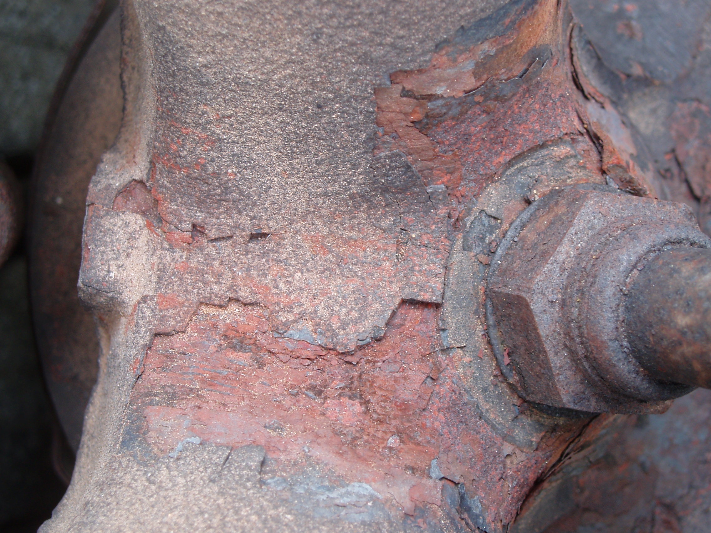

PříspěvekZaslal: 29.4.2009 , 17:27   Citovat
tak sem vyfotil ty moje svody a nevim ale nikde sem prasklinu nenasel zkuste posoudit sami
P1013966.JPG, 878.54 kB
P1013969.JPG, 855.71 kB
P1013971.JPG, 886.8 kB

PříspěvekZaslal: 29.4.2009 , 17:45   Citovat
praskle to nevypada. jeste bych zkusil resetnout ECU, me taky posledni dobou auto bralo neco pres 7l, sem si rikal ze to neni mozny, tak sem hledal pricinu, stacilo resetnout ecu a spotreba ze zpatky na 6ti meetallll

PříspěvekZaslal: 29.4.2009 , 18:46   Citovat
Clark napsal:
jak sem psal delal sem tak pred mesicem reset, ale udelam znova ... a co ty supinky na svodech kolem lambdy? to je nejaka podpovrchova koroze, nebo koroze ve vrstvach nebo to tam koroduje nejaky nepuvodni nebo puvodni nastrik? nebo ej to uplne normalni ? Úsměv
aha, tak to sem nejak prehlid, jeste me napadla jedna vec, kamos mel wintekar taky anglana a porad brecel ze jezdi za 10, pak se mu mrkli v servisu na palivovy potruby a bylo dosti zkorodovane, a dost saklo, tak mu ho vymenili a spotreba OK, tak zkus pocuchat pod autem
jinak ty svody se ti loupou pekne, ale jestli tam neni dira durch tak bych to neresil, tohle litina obcas dela

PříspěvekZaslal: 29.4.2009 , 19:21   Citovat
tak sem zalovil ve skriptech a mohla by to byt grafiticka koroze ...ale to jen OT aby to slo up Úsměv
