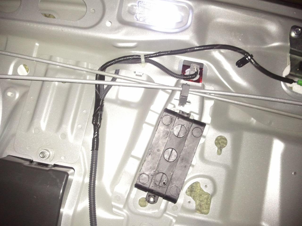

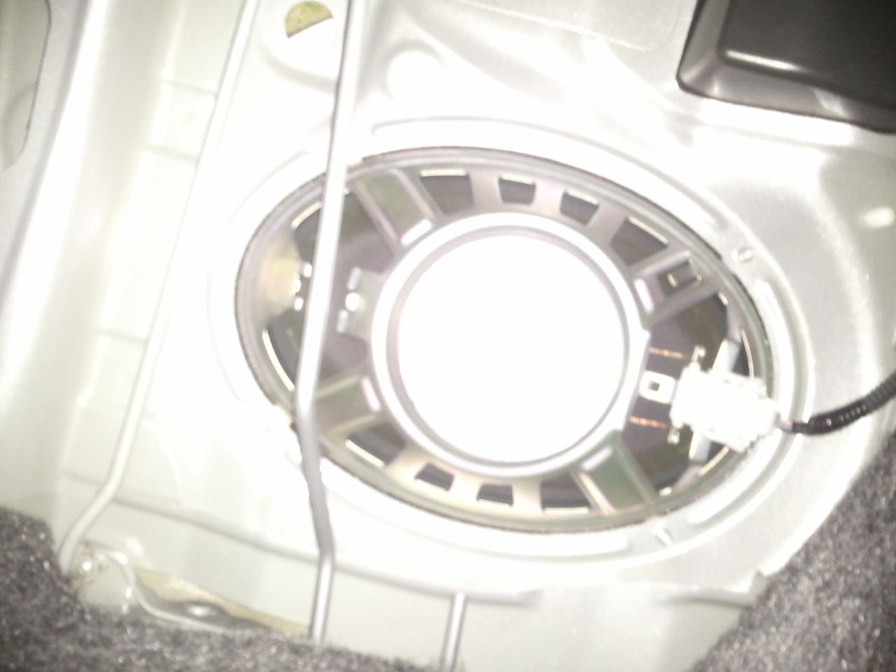

PříspěvekZaslal: 3.11.2010 , 15:44   Citovat
takze jsem vlezl do kufru Velmi šťastný a fotil jsem = tak se domnivam, ze ty moje ovaly se tam misto tech stavajicich vlezou Úsměv , ne Cooo???
Tak mala rekapitulace:
- vymenim stavajici reprodukrory v prednich dverich a vyskace zaty co mam. A necham vytlumit predni dvere
- odpojim repro v zadnich dverich
- a nahradim ovaly v plate temi co mam
- vynecha se stavajici vyhybka a z radia se to celek pripoji pres nove dodany zesilovac = treba tento tudy odkaz , ktery se mi i tou cenou zamlova Velmi šťastný . Predpokladam, ze je dost dimenzovany pro ty moje komponenty, ne Cooo???
Jak jste tam dale psali o tom drazsim tudy odkaz , tak to si myslim, ze je pro to potrebuji uz zbytecny, ne Cooo??? A z melo laickeho pohledu, jak tam zminujete i prime pripojeni jen na radio, tak to si myslim, ze bych si fakt asi moc nepomohl(a za "usetrene" penizky bych spis plakal na vydelkem) Cooo???
A k myslence pripojit tam dalsi radio, tak to pro mne nepripada v uvahu: 1) investloval jsem jiz do Xcaelinku, 2) chci ovladat radio na volantu ...
Opet strasne moc diky za rady, ktery mi davate Úsměv je to dobrý
basovy_repro-stavajici.jpg, 89.24 kB
plato-pohled_z_kufru.jpg, 146.91 kB
Příspěvky: 203 H+ body: 0 2007 Accord
Hifil je teď offline  Hifil
PříspěvekZaslal: 3.11.2010 , 16:14   Citovat
Jo. To vypadá, že tam ty ovály vlezou bez problému, takže to bude v pohodě..
Ten zesilovač je tak akorát pro ty repráky, bral jsem je v úvahu, když jsem zesilovače nabízel Úsměv
Místo vyhybky se do těch míst nainstalujou adaptery pro vytvoření signálu pro zesilovač..
Do ceny taky kalkuluj s nějakými napájecími, signálovými a reprokabely + jištění, ale to nebude nijaká závratná suma..
Originál rádio není sice zázrak, ale rozhodně to není to, co dělá zvuk v acco špatným.. Stokrát víc zkreslujou reproduktory a vyhybka.. Pokud se vymění pouze reproduktory a nechá se ta vyhybka, tak to zkreslení - respektive nepříjemnost zvuku - může dokonce i narůst.. To jen tak pro info..
Příspěvky: 1140 H+ body: 1
