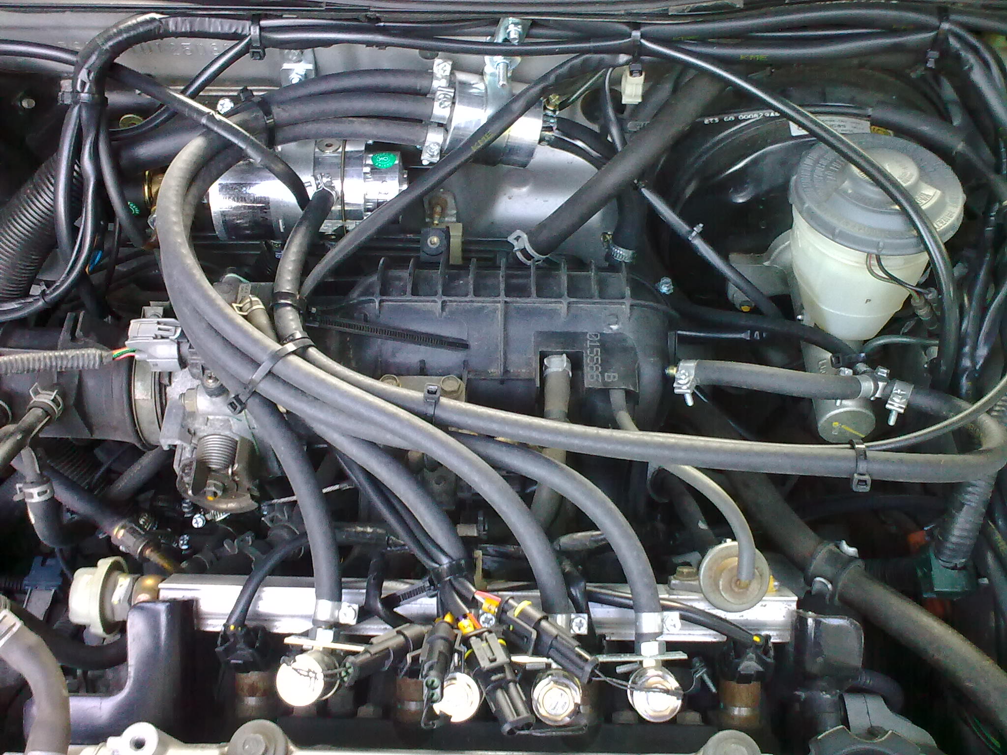

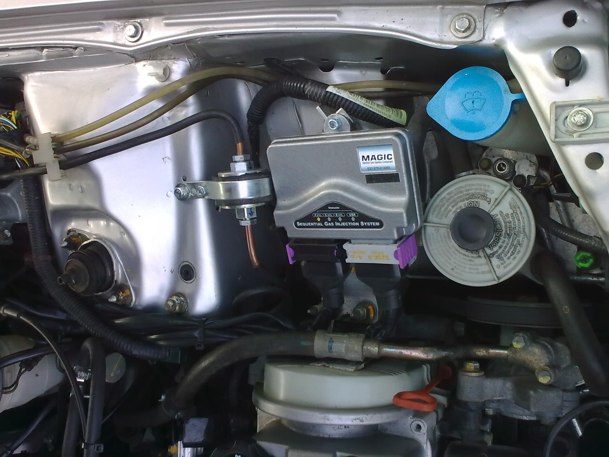

Mam něco přes rok LPG a najeto na něm asi 20000km a celkem spokojenost až na tu fy. co my to montovala.
Mam český sekvenční vstřikování MAGIC3 nadrž v rezervě 40L. Cena byla 26000Kč (letos to montujou už jen za 23000Kč)
Areodeck D14Z4 a ptůměrná spotřeba je v letě 9,2L (17 kola + klima) a v zimě 8L (14 kola plechy).
Výkon je schodný z benzínem, přepínání plně automatické a ani to pocitově nepoznáte na co jedete.
Spotřeba oproti benzínu je 1 litr větší, takže slinty o tom že vstřikování LPG si bere stejně jak benzín je blábol. Vždycky to bere trochu víc.
Největší negativum vidím v tom že se musí reduktor ohřát na 30°C. A to v mým případě znamená jízdu na benzín 2-4km.
Ale pro letošek sem reduktor zaizoloval tak se snad bude zahřívat dřív.
Tak kdo jezdí krátké vzdálenosti a má hliníkový sání tak doporučuju klasický systémy a né sekvenci.
No a taky častější výměna zapalovacích svíček zhruba po 15000Km.
V každým případě je to paráda když tankujete za 400 a máte plnou. Velmi šťastný

Kde to je montovaný? já jen že tenhle reduktor se MUSÍ VŽDY montovat jedině NA VÝŠKU Velmi šťastný a umístění vstřikovačů je lepší navrtat zespoda manifoldu.(asi se jim to nechtělo celý sundávat. a ta elektoinstalace je taky docela chaotická. Hlavně nikde nevidím dilatační smyčku na CU trubce ta je dost podstatná. Jinak teplota se dá softwarově ještě snížit,ale 30 stupňu je optimum. Zaizolování asi nepomůže je to daný teplotou vody v reduktoru.

Vyzkoušeno mám a ne na jdnou autě a je to to co jsem psal vejš.. jezdi naprosto v klidu na svíčkách doporučených výrobcem motoru a měj je podle intervalu nebo o chlup dřív. Odcházení svíček se projevuje u nedokonalých a styrých systémech. Na různých LPG autech budu mít dohromady najeto přez 350 tis km tak nějaká zkušenost asi bude.. pořádnej výtlem jinak strejc vlastí firmu přestavující auta na LPG tak o tom asi taky neco vím. Je to tam.

PříspěvekZaslal: 6.11.2010 , 21:43   Citovat
Jakub Erben napsal:
Tak dík za info to sem nevěděl. Montovali my to v robousích T-centrum. No jo jsou to kutilové. Velmi šťastný příště bych už to dal udělat jinam.
No nevim mne to už začínalo lehce vynechávat tak sem ty svíce vymněnil a je to zas dobrý. A lidi v mým okolí co jezděj na LPG tak se taknějak shodli že tak max 20 tis km.
To vým že jde o teplotu vody, ale pokud jedu tak se ten reduktor ochlazuje okolním vzduchem ne? Dal sem si na něj externí čidlo teploměru a vidím jak ta teplota na něm kolísá když jedu pomalinku v koloně a když jedu rychleji tak to klesne skoro o 10°C.

PříspěvekZaslal: 7.11.2010 , 1:09   Citovat
ja mam tohle:
Sekvenční vstřikování LPG -STAG 300 plus a premium
Je systém sekvenčního vstřikování ,který naše firma nejvíce používá pro přestavby vozidel na LPG. Jedná se o výběr komponentů od značkových výrobců LPG zařízení.Například reduktor LANDIRENZO ,vstřikovače Valtek, řídící jednotka STAG atd.Tento výběr byl záměrně zvolen proto,že každý výrobce má své dobré a své nepodařené(poruchové) komponenty.Zařízení je určeno pro vozy s nejmodernějšími motory. Zvládá motory i s turbem a do výkonu ,až 300kW.Systém je schválen pro hromadnou přestavbu do drtivé většiny vozů.
Z našich zkušeností můžeme potvrdit , že tento systém má minimální poruchovost.Je snadno opravitelný , náhradní díly jsou dobře dostupné a za přijatelnou cenu.
