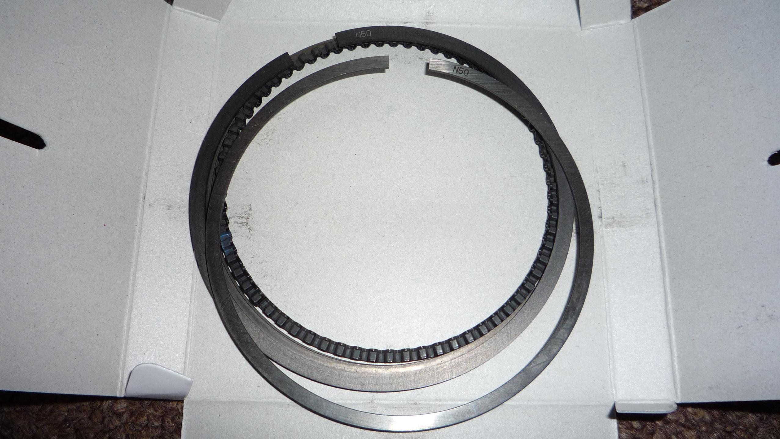

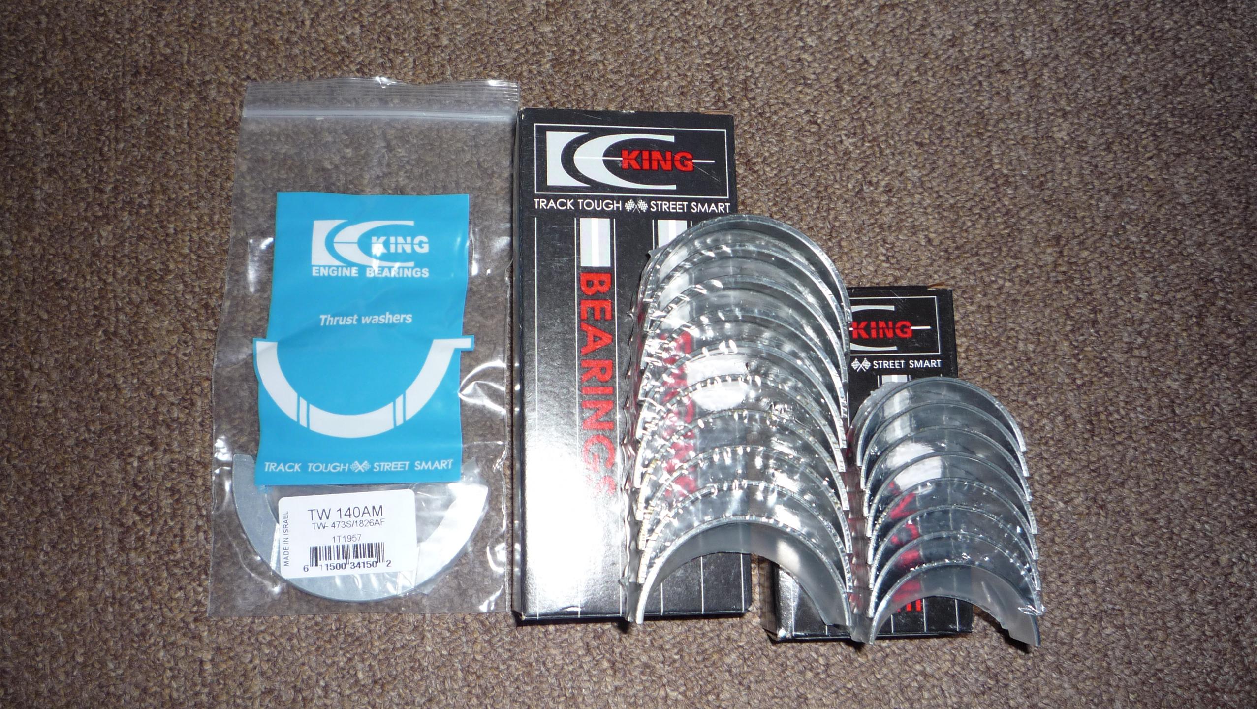

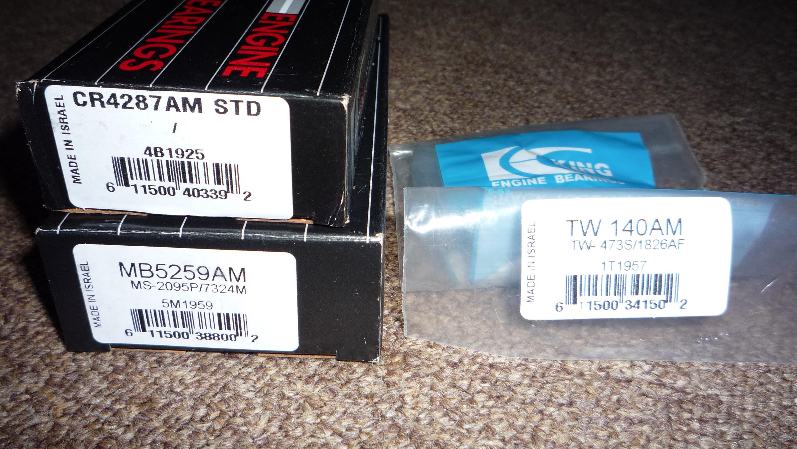

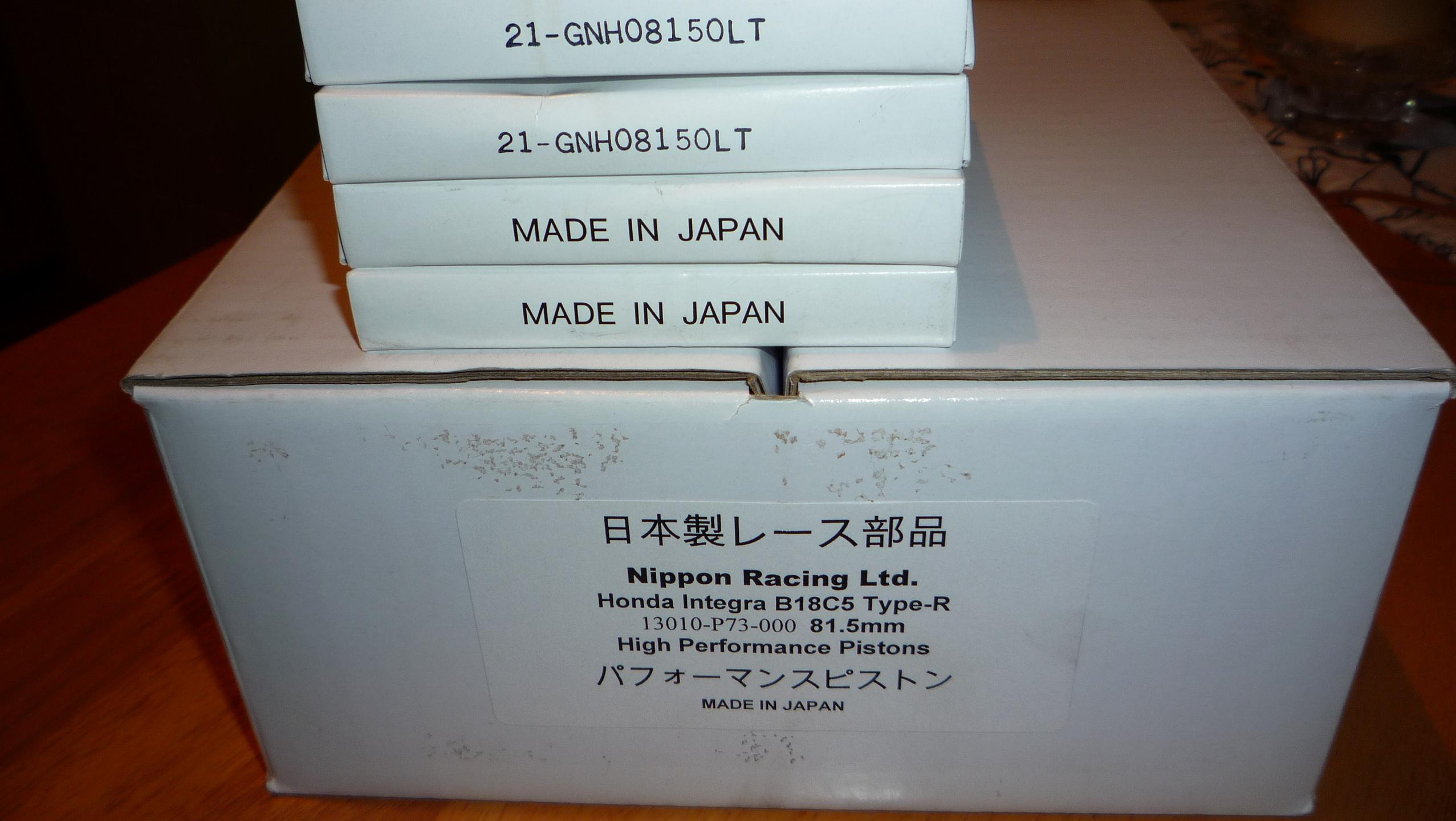

PříspěvekZaslal: 1.4.2011 , 10:41   Citovat
a zde potřebuji rady odborníků na B16 motory....již se blíží doba, kdy bych chtěl udělat spodek, jsem předběžně domluven s PK ale dostal jsem nabídku koupit sadu pístů, kroužků, "nějakejch ložisek" atd..
zde popis od prodávajícího :
"..jsem objednal na svou ITR, s tím že to měli být JDM ale přišli US, ..písty mají čep 21,00 mm tzn. že ojnice nepotřebuješ jiný, čep se lisuje tak jak na všechny b motory, je to dá se říct oem píst, měl by být pevnější jak origo co píšou ale to je ve hvězdách. Jsou jen výbrusové.., kroužky sou k tomu. Jen ložiska jsou na itr, hlavní jsou stejný číslo, TW taky, jen ojniční musíš koupit jiný, Jinak potřebuješ ještě nějakou sadu těnění, nejlíp koupit nějakej kit z USA druhovýrobní, stojí pár korun.. Na spodek je to vše. Záleží pak ještě jak nízký tam máš těsnění pod hlavu a jaký ventily, hi comp ti dají navíc 0.4-0.5 bodu na válec, něco těnění, srovnaná hlava, a o něco se posuneš. JDM by byly samotný 11.1 ale záleží co chceš no..."
ta kco s tím ? cena je zajímavá..ale nevím, hlavně ty písty se mi nějak nezdají - jejich povrch mi přijde dost "nekvalitní" ...odborné názory ? VTI906 Team... ??
