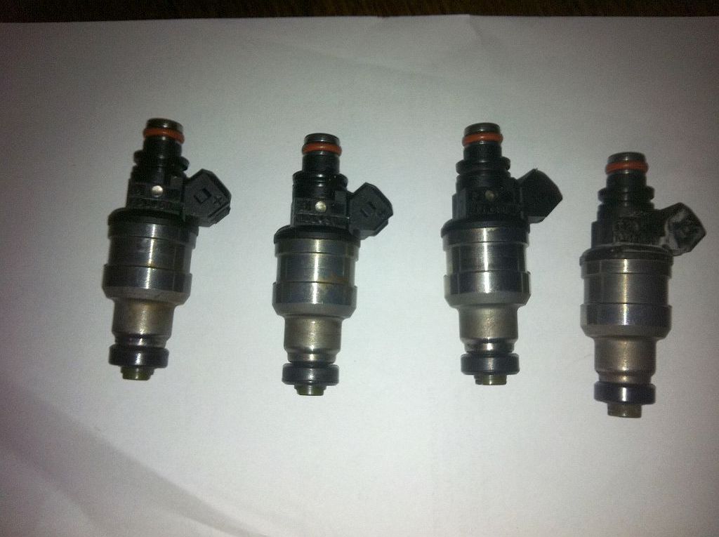

Tak vstřiky už jsou doma Úsměv Nakonec použiju 450cc "blacktopy" z eclipse 2g, protože na moje použití uplně s přehledem stačí a na těch RC bych se celkem dost finančně prohnul. Jinak díky Wheelovi za prodej je to dobrý
Ještě bych měl dotaz. Dá se někde zjistit jakej průtok dokáže zvládat seriová palivová pumpa v céru? Potřebuju si spočítat, jestli mi to zvládne, nebo budu muset koupit walbro 255.

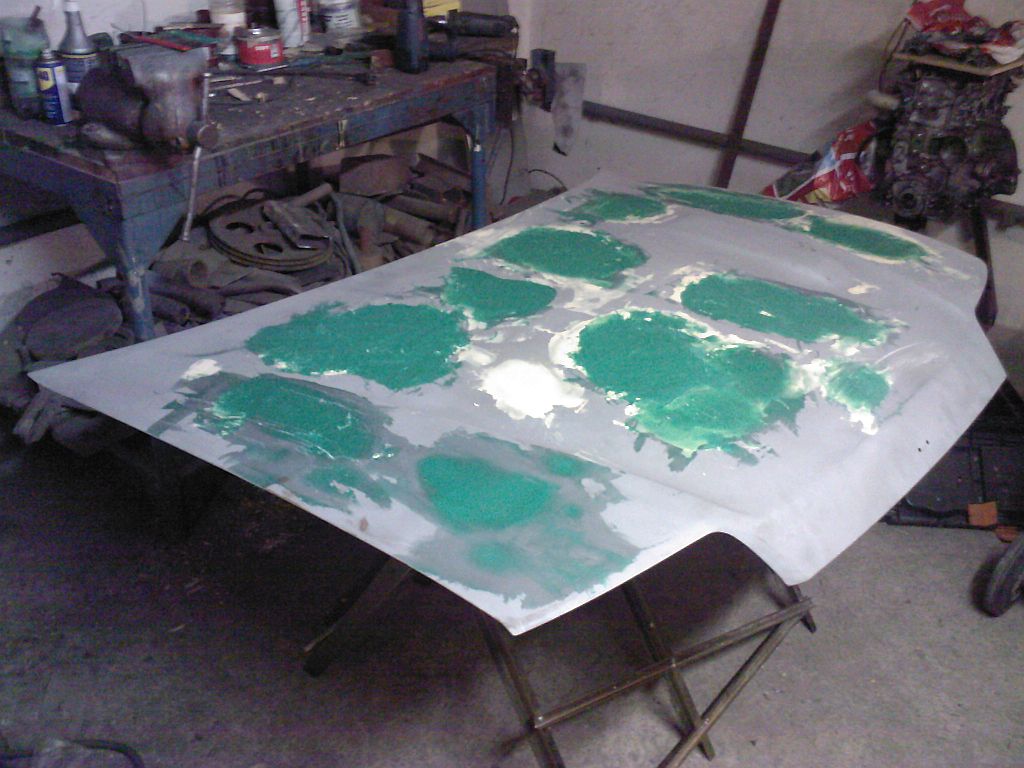

Auto je teď na pár dní u Zemiho na dílně, tak abych nezahálel, pustil sem se do přípravy kopyta pro výrobu laminátové kapoty. Jako kopyto poslouží jedna stará kapota, která dostala při pískování trochu víc naloženo, takže je potřeba jí celkem dost vykitovat, ale až se vyhladí, tak by měla být v pohodě použitelná.

Daš mi potom vědět kolik lamina si zhruba zpotřeboval? + par foto Se stydím Máme v plánu dělat taky kapotu na crxu OK
LJay je teď offline  LJay
PříspěvekZaslal: 20.2.2011 , 11:58   Citovat
Jj udělám nějaký fotky a hodím je sem společně s popisem toho jak to bylo náročný.
Příspěvky: 2973 1991 CR-X
Grundig je teď offline  Grundig
PříspěvekZaslal: 20.2.2011 , 12:39   Citovat

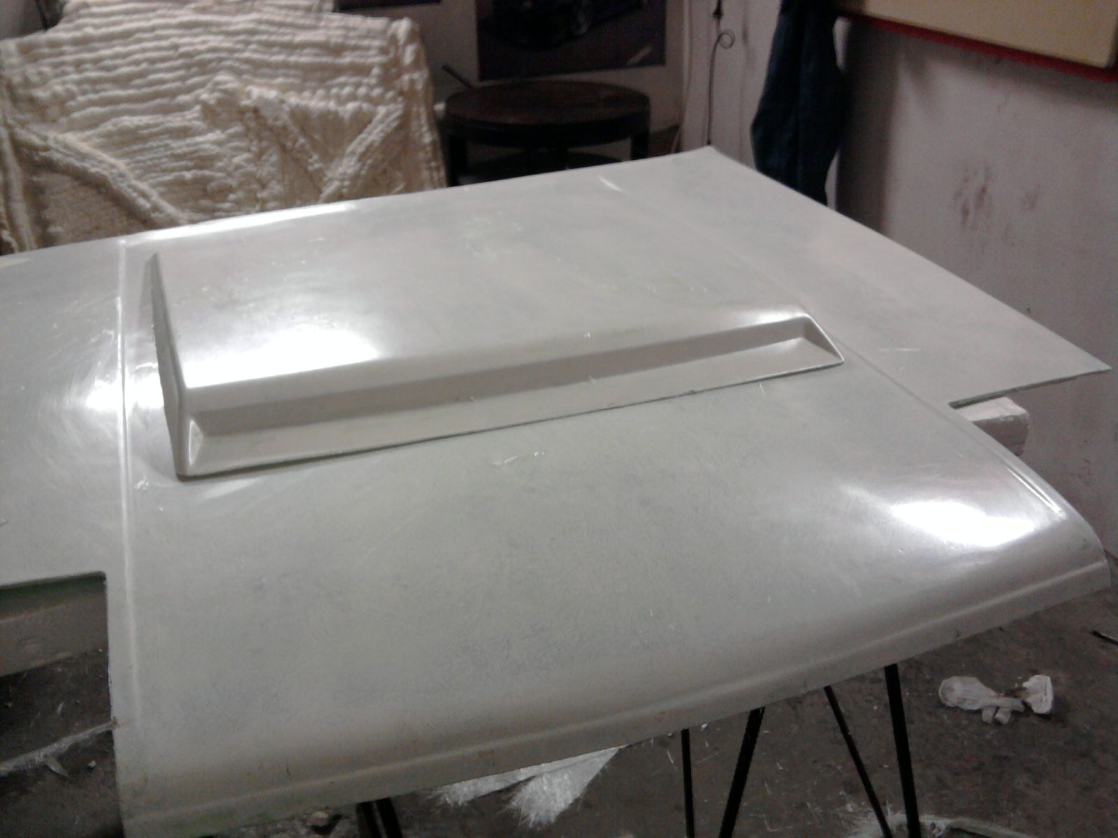

Počítej tak s 15kg plyskyřice + 5kg vlákdna (kopyto + výrobek)
Příspěvky: 96
PříspěvekZaslal: 20.2.2011 , 12:49   Citovat
Grundig: jakou váhu měla pak výsledná kapota? Jakou pryskyřici si používal? Já kdysi bral nějakou (už si nepamatuju označení)od Havel composites a vůbec se mi ji nepodařilo vytvrdit. Pak sem koupil nějakou obyč z OBI a ta se vytvrdila bez problémů.
Prosím tě jaký těsnění pod hlavu si dával na svůj motor? Já tam budu dávat MLS od Cometic tak bych chtěl slyšet nějaký názory na jeho použití.
PříspěvekZaslal: 20.2.2011 , 14:41   Citovat
cau plyskyřici kupuju polyesterovou (lepší pro vyšší zatížení na ohyb) + organickej peroxid (tužidlo-urychlovadlo) v jaroměři tudy odkaz . jinak výslednej výrobek vážil něco okolo 7-8 kg vyráběl jsem pro známého na nisan s12 - silvia +kaplička. těsnění jsem použil na novější D16 motory - je železny a cena kolem 1000, musel jsem upravovat díru pro štef na 4 válci na sací straně. Takže s požitim cometic ti neporadim. Počítej taky s upravou programu pro ty vsřikovače. já jsem kupoval i novej map senzor (252 kpa) pač muj origo to nedával.
PříspěvekZaslal: 21.2.2011 , 9:08   Citovat
Grundig: Řešil si nějak výztuhy kapoty? Nevlní se ti při jízdě? S úpravou ECU smaozřejmě počítám. Asi tam použiju PW0. Jaký máš plnící tlak, že to nepobral MAP?
koki...: Jasná sraz a pokec můžeme určitě dát. Občas míváme sraz i s ostatníma honďákama z Liberce, tak se můžeš přidat.
posero: ty jo tohle vědět, tak jí koupim a na nějaký kitování se vyprdnu Úsměv
majkl_l je teď offline  majkl_l
PříspěvekZaslal: 21.2.2011 , 11:06   Citovat
s tou kapotou nekecá.. bylo to tu na klubu, už nevím, jestli jako topic nebo v H-Dnes, ale já ji mám doma a plánuju časem výměnu za tu co tam mám, protože se mi na ní nějakej wořech opřel a je prasklá a nevím jak moc to bude na závadu, protože jsem to nehodlal řešit...
Příspěvky: 1898 1989 CR-X
PříspěvekZaslal: 21.2.2011 , 16:40   Citovat
Já používám předělanou PM7 z D16A8 s IMA senzorem z D16A9 + eprom 28c256. Talačim 0,75 baru. Na tej kapotě výztuhy nejsou pač je to zpevněný tou kapličkou nahoře. Jinak na výztuhy ten samej postup - udělat kopyto.
