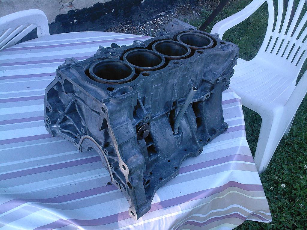

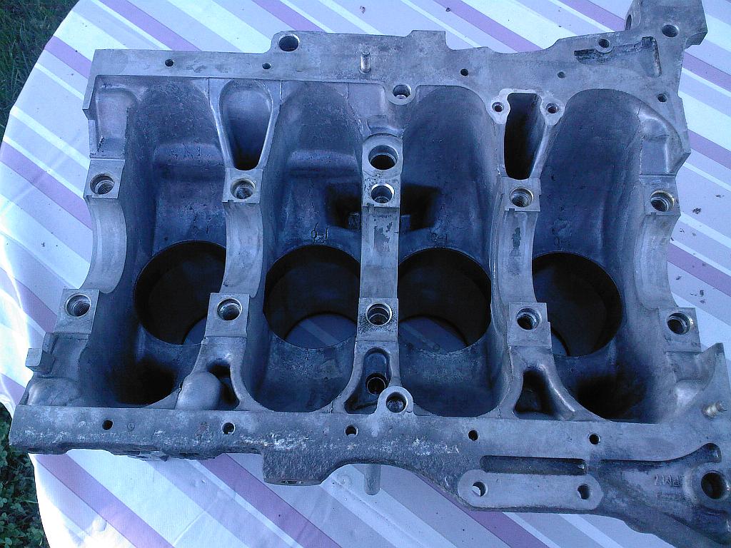

Koudy: když tak koukám na ten blok. Kdy si ho prosím tě stříkal tou stříbrnou barvou? Před tím než si ho dával do obrobny, nebo až potom? Asi bude lepší když to stříknu až to bude obrobený, protože se to při obrábění zase zašpiní.
sablos: Kaslovi zkusím tenhle týden zavolat a domluvit se s ním na tom kdy by to šlo. S dlouhou čekací dobou tak nějak počítám.
Takhle vypadá dovyčištěný blok, který sem nestihnul dodělat o víkendu.

Když jsem dělal Go tak blok se čistil až po tom co přišel z brusírny, vypadal asi takto
26012011779.jpg, 468.29 kB

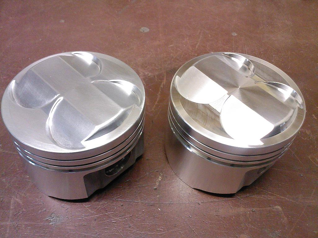

Ještě bych měl jeden dotaz. Zkoušeli jste někdo upravovat vršky pístů?
Pár lidí na D-series.org mi radilo, že sražením ostrých hran, který zůstávají po CNC obrábění vršku pístu se dá snížit náchylnost k detonování. Tady je odkaz na článek od ENDYN, kde je to popsaný tudy odkaz
Logiku to má, ale nevím jestli sem to schopný udělat ručně tak přesně,abych nějak enormě nerozhodil vyvážení pístu a ten už pak nešel dovážit zpátky.
Příspěvky: 2973 1991 CR-X

jo dělal sem to na atmu..koupil sem atmo motor s tlaky 14,5-15bar a pořád to detonovalo, stáhl se předstih a nic, tak sem musel přejít na 100oktan, až tam to bylo v klidu. Když jsem sundal hlavu tak hle, druhovýrobní písty měly vybrání pro ventil ostré jak břitva. Od té doby všechno zahlazuju a je to stará pravda, že hrana, kde je málo materiálu, se ráda rozpálí. Stejně tak ostrý kout v hlavě, ale u Z6ky to je možná tak jen výběh závitu svíčky Úsměv

LJay je teď offline  LJay
PříspěvekZaslal: 22.7.2011 , 23:15   Citovat
Čím ty hrany srážíš, nebo jak vůbec postupuješ? Dáváš ty písty pak znovu převážit?
Koudy je teď offline  Koudy
PříspěvekZaslal: 23.7.2011 , 10:35   Citovat
Barvil sem po složení motoru.
Stačí smirk 1000 a vejš, ubereš nula nula nic, jen zahladíš hrany. Písty mají rozdíly několik gramů už od výroby a vyvážený jsou jen ty super kvalitní. Ani CP nejsou uplně vyvážený, ale zato mají super opracování, tam ostrou hranu nenajdeš. Zkus si je pověsit na tužku, jestli budou vyset rovně Velmi šťastný .

no, priste uz bych si dal rict a taky bych zaoblil hrany na tech mych pistech. Mam skoro nulovej predstih aby mi nesterkal motor. To by me hodne zajimalo, jak moc by to pomohlo u meho motoru. Ostrych hran tam bylo vic nez dost to mi hlava nebere

PříspěvekZaslal: 23.7.2011 , 21:01   Citovat
Sice sem se musel chvilku přemlouvat, protože se mi moc nechtělo hrabat do novejch pístů, který stály docela dost peněz, ale nakonec sem se pustil do úpravy vršků pístů. Zaoblil sem všechny hrany a celý to pak zabrousil do lehkýho matu, tak snad to pomůže trochu zoptimalizovat spalovací proces. Na ENDYNs sem četl, že touhle úpravou se jim podařilo získat na 340 koňovym motoru dalších 28koní, ale hlavně se tím trochu sníží sklony k detonování a to se mi při docela velký kompresi hodí.
Na druhým obrázku je vidět porovnání upravenýho pístu (vlevo) oproti originálnímu (vravo)

presne tak sem si to predstavoval, pekna prace OK trochu me stve ze sem to taky neudelal. Holt ja sem se nepremluvil hrabat do drahych pistu Velmi šťastný
Ted uz bych to ale udelal a nebal bych se toho ze si tomu uskodil. Urcite si ho nerozvazil. Vzdyt si uvedom kolik se tam usadi karbonu pri provozu a taky to nema zadny vliv...
ale cemu se divim a nejde mi to do hlavy, proc tyhle pisty uz nemaji oble hrany udelane?
Příspěvky: 10246 1989 Civic
PříspěvekZaslal: 23.7.2011 , 21:58   Citovat
LJay: to je vono, takto to stačí a vyvážení u zarovnání hran neřešit, jestli je to gram váhy, co přeměníš na alu prášek tak je to moc. Těch 28 koní ti kujoni beztak získali tím, že mohli přiostřit předstih.
LJayi, když vidím jak inženýrsky precizně ladíš každý detail, nebuď troškař a s těma dílama a jak to děláš, pojď přes 300 koní, ty díly co tam máš na to mají hravě je to dobrý Je to tam.
Fast: udělají odlitek (výkovek), pak do toho najede CNC fréza, udělá díru na čep a pod úhlem vybrání na ventily a je to raz dva vyrobené. Nevím jak by strojově ty hrany zaoblovali..
