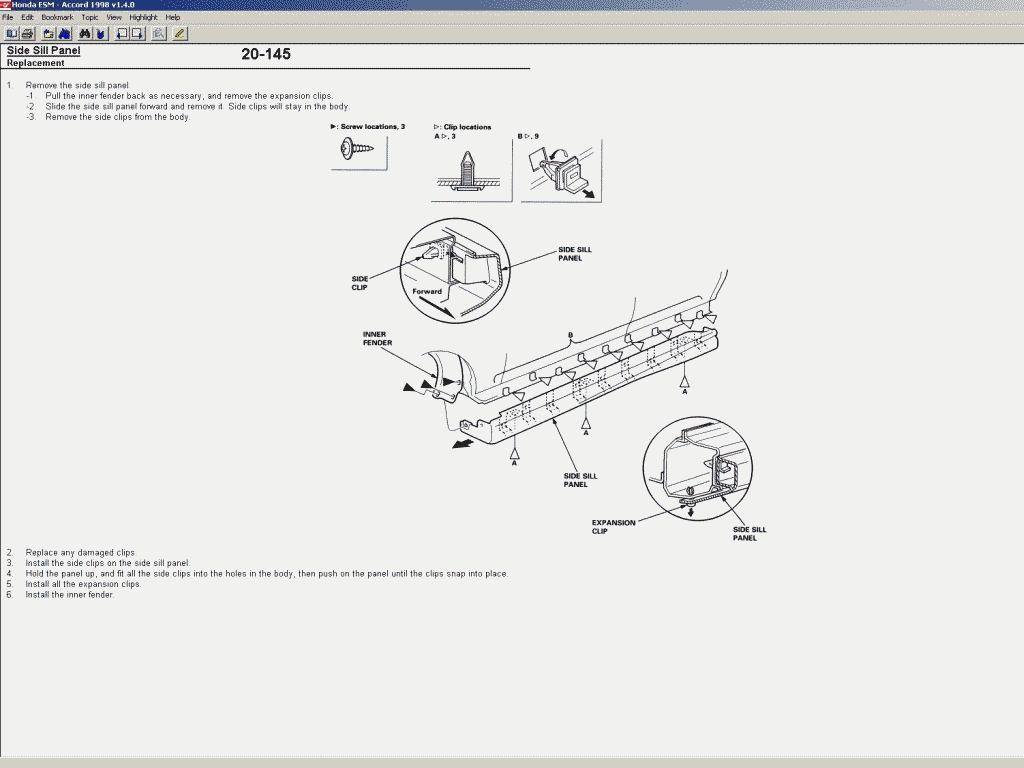

macino je teď offline  macino
PříspěvekZaslal: 8.7.2011 , 12:05   Citovat
zdravim, je slozite sundat plastove prahy u tohoto modelu? pripadne nejake rady nez nekde neco urvu? zmatenej diky.
Příspěvky: 83 1999 Accord

piskot je teď offline  piskot
PříspěvekZaslal: 11.7.2011 , 8:27   Citovat
macino napsal:
Staci takhle? Prakticke zkusenosti nemam.

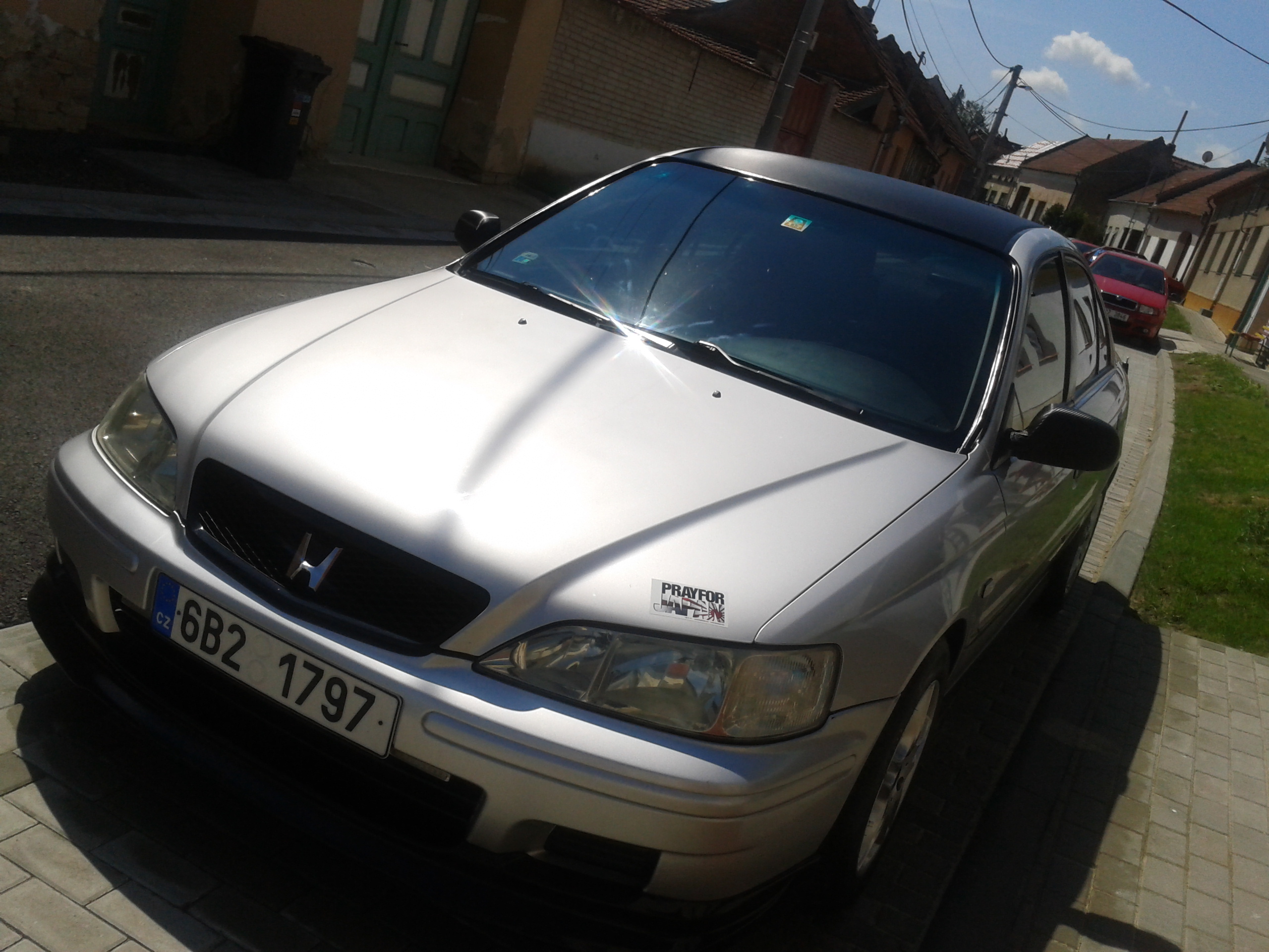

Kolik nas chlapi bude na HD? kouř
Příspěvky: 1790 2004 Accord
Robbie je teď offline  Robbie
PříspěvekZaslal: 26.7.2011 , 11:34   Citovat
aktualne
2011-07-06 10.44.58.jpg, 1.07 MB
Letec je teď offline  Letec
PříspěvekZaslal: 26.7.2011 , 12:24   Citovat
Ten je je to dobrý
Co na nem mas za kolesa?
Příspěvky: 59 1999 Accord
PříspěvekZaslal: 26.7.2011 , 13:33   Citovat
Letec napsal:
Ten je je to dobrý
Kola jsou tam maly..15" Smutný Ale na pristi sezonu uz jsou vybrany jiny a vetsi..Úsměv
