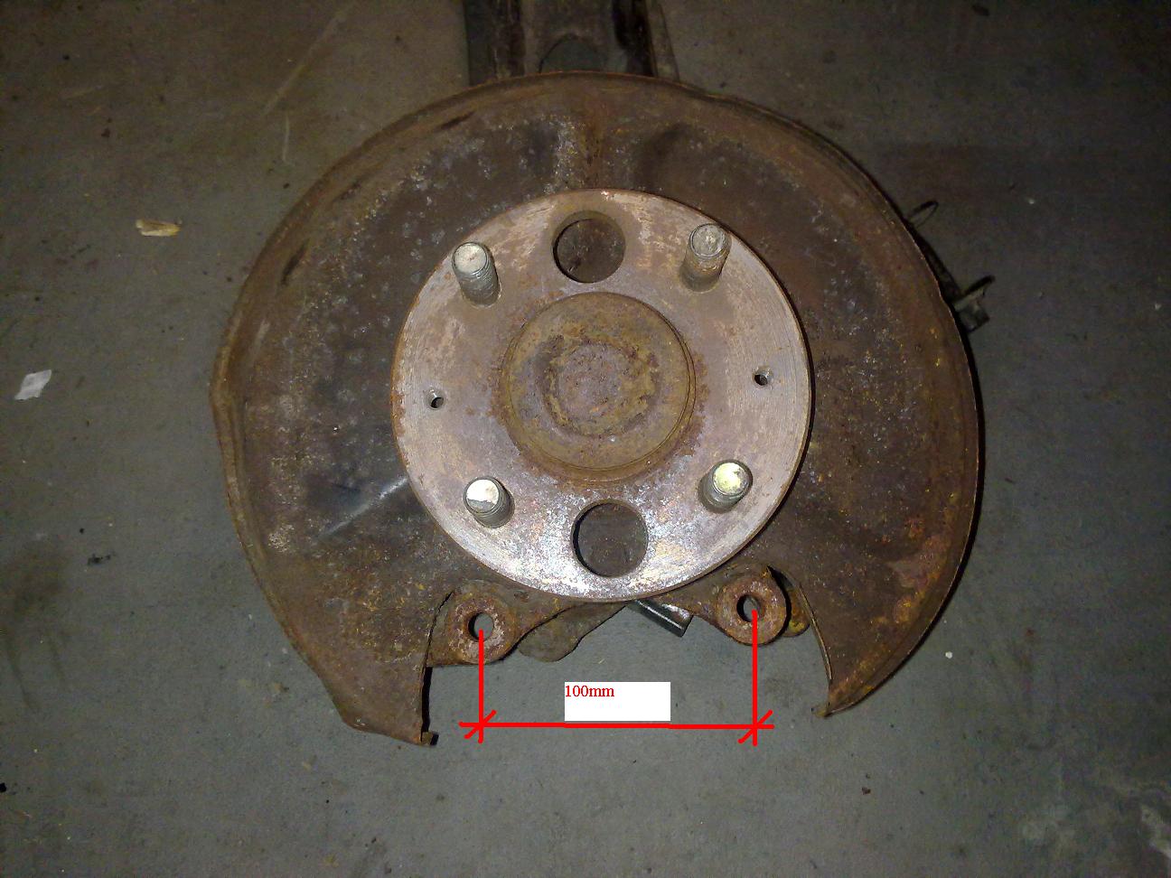

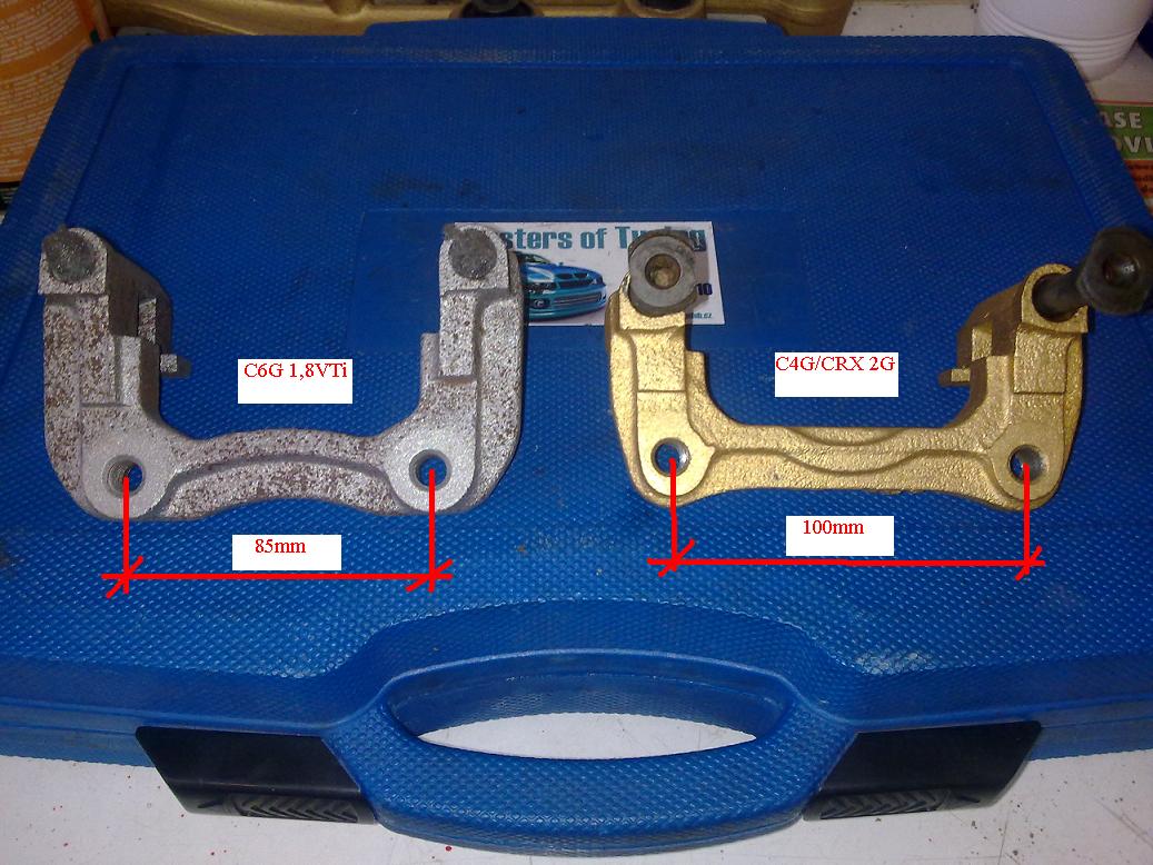

mame s Fastem vizi a potrebujem poradit jedna se o swap zadnich brzd z anglana 1,8 VTi na C4G predni pujdou udelat bez problemu
1.zadni naprava se pouzila z CRX 2G kde je roztec pro uchyceni podkovy na trmeny 100mm
2.anglan ma roztec podkovy 85mm
3.budou se pouzivat kotouce a desky z anglana kde se nechaji protahnout diry aby byla zachovana roztec
co bude lepsi udelat zavarit diry a vyvrtat nove nebo udelat nejaky adapter aby tam sla ta podkova uchytit?
edit: pridany fotky
naprava C4G.JPG, 153.66 kB
zadní podkovy.JPG, 140.21 kB
Dejf je teď offline  Dejf
PříspěvekZaslal: 14.11.2011 , 14:15   Citovat
udělal bych jednoducej adapter, ofrézovanej kus plocháče neni problem a udělá ti to kdejake strejda s jednoduchym NCčkem
jedinej problem je, jak bude vypadat ten držák, ten si prostě musíte navrhnout sami, aby byl v ose třmen a kotouč
Příspěvky: 3998 H+ body: 10 1999 Integra Type-R

Hondik je teď offline  Hondik
PříspěvekZaslal: 14.11.2011 , 15:32   Citovat
monty napsal:
když jsem tohle dělal ,tak jsem pod kotouč musel dát podložku (a vyměnit štefty za delší) abych posunul novej brzdič a kotouč o cca 10-12mm ven a tak vznikla mezera na mezikus třmenu. ten už byl brnkačka -kus plocháče a 4 díry brzdič vycházel o něco výš aby se vyhnuli díry
ale dyz porovnam kotouce z VTi a z C4G tak jsou totozne dokonce i s Preludy by tam sly jediny rozdil je v prumeu na naboji ale jinak sme se divali a jsou stejne tak na co pak podlozky
bud sem tak blby nebo si to nedokazi predstavit Se stydím
PříspěvekZaslal: 14.11.2011 , 15:36   Citovat
Hondik napsal:
monty myslel aby bylo mořný přišroubovat třmen s adapterem. jsou to 4 díry bylízko u sebe, tak aby tam na to byl prostor. je možný, že novej třmen nemá stejně položenou osu jako původní

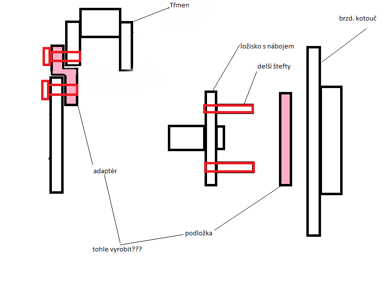

Na živo jsem to ještě neviděl a zatím to ani neplánuju dělat, ale co kdyby! Představuju si to správně podle mého schematického obrázku????? Velmi šťastný
brzdy.png, 20.18 kB

monty je teď offline  monty
PříspěvekZaslal: 15.11.2011 , 10:56   Citovat
jj přesně tak,+ samozřejmě je ještě možnost se podložce pod kotouč vyhnout použitím kotouče který bude mít plochu vysunutou směrem ven už z výroby -jen najít vhodný v katalogu ...

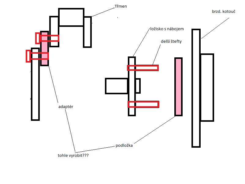

PříspěvekZaslal: 15.11.2011 , 11:06   Citovat
a nebo použít odsazenej držák, pokud je na něj místo ( což bude při zvětšování kotoučů )
brzdy_212.jpg, 107.41 kB
mimozo je teď offline  mimozo
PříspěvekZaslal: 15.11.2011 , 11:10   Citovat
Takže asi nejlepší bude vybrat ten správnej kotouč a podle toho navrhnout tloušťku adapteru (min. 10mm). Správně???
jo nebo odsazenej ale ten asi bude složitělší na výrobu.
PříspěvekZaslal: 15.11.2011 , 11:34   Citovat
Dejf napsal:
samozřejmě , ale musí ti vyjít dostatečně silná stěna i v tom zlomu tzn to musí být zvětšení dost velký
