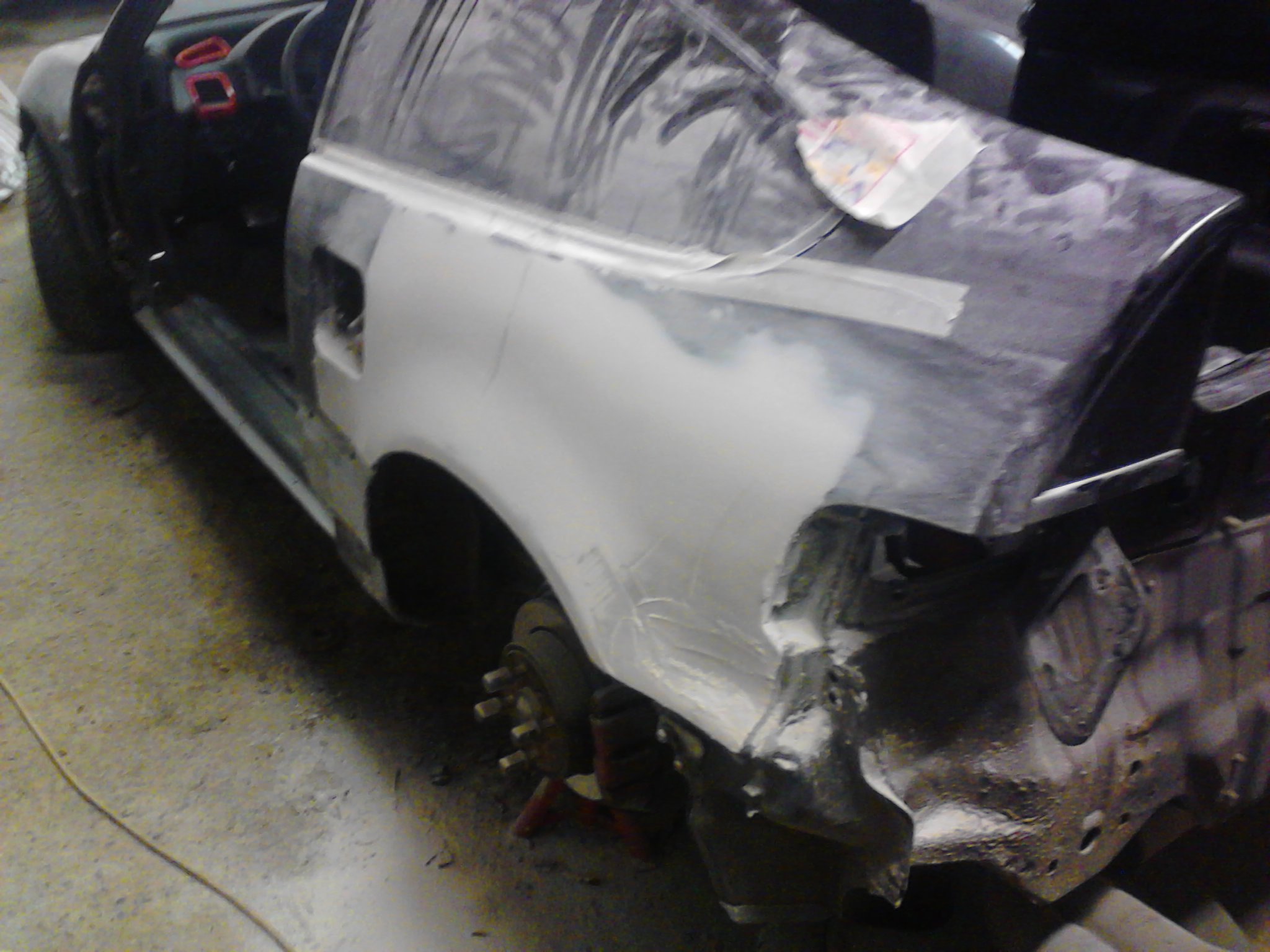

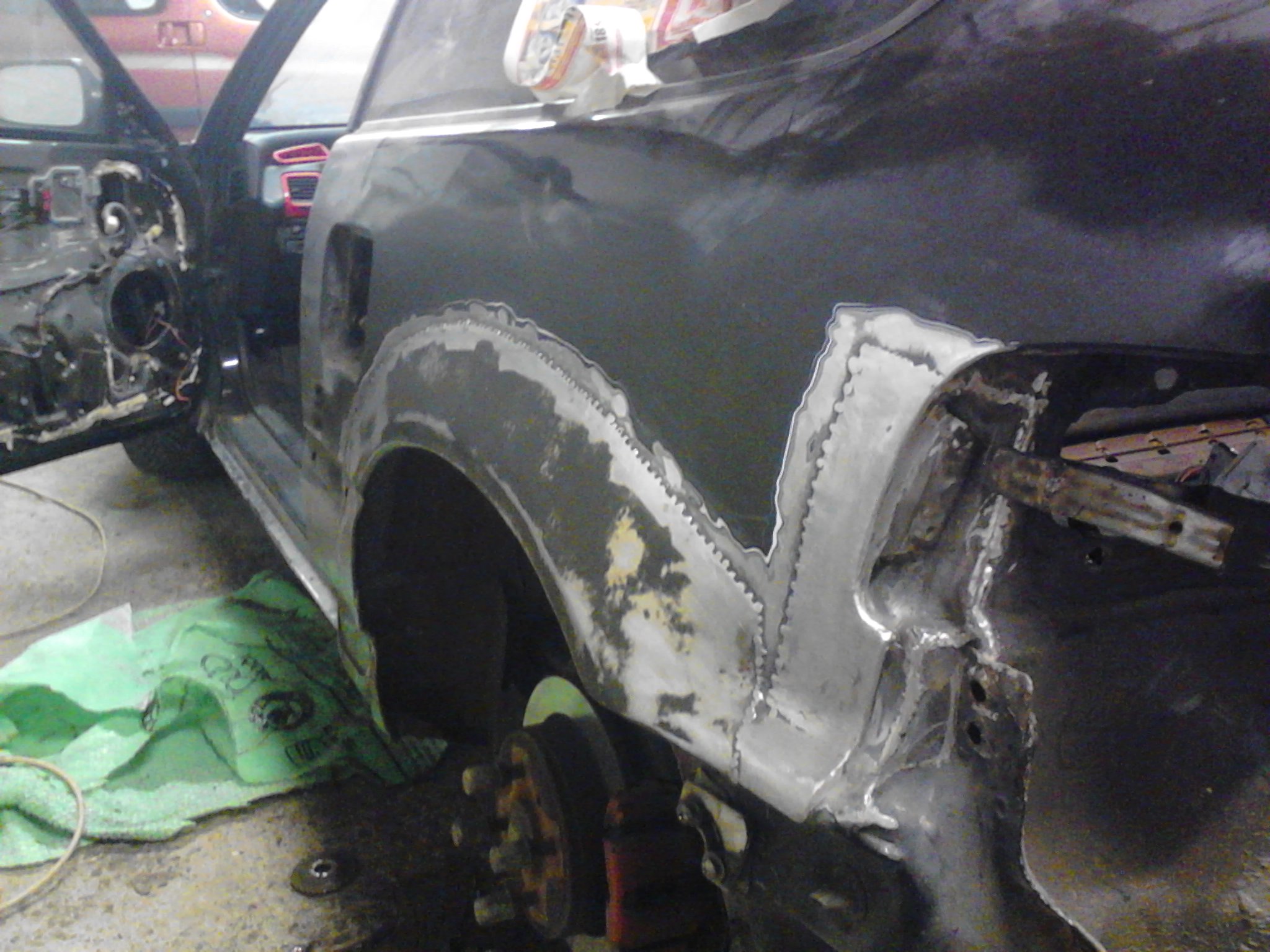

Job!ku:Tvoje babca Velmi šťastný
1.jpg, 391.94 kB
2.jpg, 305.01 kB

Drobnej offtopic .
Lejcimu jsem sveril svoji preludku na vymenu motoru a vlastne vsech tuningovych dilu za seriove, opravu hlavy noveho motoru, slimcovani dilu, rozlesteni laku a dalsi veci ... Uz ji nesveruji jen tak nekomu = je to kvalitni clovek a ty ja rad OK
Ale tim nerikam, ze Lemoun neni. Jen, ze s lejciho praci mam dobre osobni zkusenosti OK

Job!ku já se vůbec nehádám, jen mi přijde blbý někomu hanit práci když ji na vlastní oči nevidím a z fotek pozná člověk prd Úsměv Já proti Lejčimu vůbec nic nemám, určitě je to kvalitní pracant přátele A já právě nic takovýho jako sundavání hlavy na oktávce nebo dělání rozvodů na HDI neumím a proto svoje auta svěřuju Pavlovi, kterej je taková kvalitní práce všeho druhu HaHaaa Víc takovejch jako jsi ty Lejči a lemoun, hned by tu po republice jezdily hezčí a kvalitně opravený auta za rozumný ceny, ne jako ty pálky za servis kde ti to odfláknou tak, že se málem zabiješ (vlastní zkušenost s brzdama) to snad ne

Dik kluci.Ja taky samozrejme nemam nic proti.Uzavrel bych to tak ze kazdy povolani ma svoje,kazdy si dela praci svoji kvalitou a je jen jeho obrazem.Nic mene zase ja osobne obdivuju lidi kteri si delaji na svojim aute skoro vse nebo se aspon snazi. Kazdy znas zacinal a pokud bude chtit nekdo s necim poradit tak staci dat vedet treba do SZ nebo sem nahodit fotku.Ale ani nepochybuju ze jsou tu i lidi kteri delaji lepe nez ja.Urcite jsou a ani netvrdim ze jsem nej.To at si prebere kazdej jak chce.Nikoho osobne neznam a ani osobne jsem jeho praci nevidel.Tema to je zajimave tak tu preci z toho nebudem delat mistnost hadek atd. Mrk

Chalpe ja nikomu nehanim praci Ble Jen se mi tam neco nezdalo.Proto jsem se zeptal.Pokud je to zkuseny frajer co umi jedine dobre.podstivejch klepiru a vubec mechaniku je malo.kolikrat co mi sem prijede tak je mi na to snad ne Proto jsem v te odpovedi kde jsem psal .Naco ti je ze na to koukas kdyz tomu TREBA nerozumis.Napsal jsem TREBA z toho duvodu abych se nekodo nedotkl nebo nekoho nehanil.je mi jasne ze H-C je dost zkusenych lidi a ja jsem clovicek kterej se jen privtirnul Velmi šťastný

De o to ze sem dal fotky s nejakou kvalitou prace.Tak jsem jednu fotku o komentoval a na to tu preci to tema je.Neco se mi nezdalo a ja mu to rek.Vysvetlil jsem mu to a on mne taky.No abych neprihazoval stejnou vec tak jsem tu hodil neco zajimaveho kdyz uz jsme byli u kitovani Velmi šťastný No a pak se snazim nekomu vysvetlit ze pokud nekdo bude delat trema na mojim aute el. apodobne a ja na nej mohu koukat tak vim ze tomu nerozumim a tudis muzu jen verit ze je to dobre.Ale nebudu tvrdit ze je to podstive kdyz sem treba dam fotky se zapojenim atarmu a nejakej elektrykar mi rekne ze jsou tam ruske spoje misto cinu.Rekl bych aha tak pokud to shori vim za kym jit HaHaaa Vubec nejde o vlacek zvanej Hurvinek je to dobrý
však jo já se nehádam, ale když vidim svár tak to neznamena že tomu nerozumim(přeci jen jsem pomáhal při bodováni a ruznejch přitahování plechu aby se to dalo svařit dokupy, myslim tim bodnout na lem tyčku a přitáhnou k lemu apod snad to chápete), sám vařim ale na plechařinu si netroufnu takže asi tak.

zasnu kluci nad tim jak umite ty plechy naohybat tak aby vypadali jak original... to fakt nechapu, asi mam moc silu nebo nevim ale vzdy kdyz jsem sem zacal neco rovnat tak mi zustala spousta casti v ruce pořádnej výtlem
tohle je fakt umeni !! smekam Mr. Green

ja se divim ze ste se stou debatou tak rozjeli jak rika lajci svar kuse se na takhle slabem plech neda udelat jak rika sabli auto bylo zaprasene a to ze si videl jeden neobrouseny bod tak neznamena ze tam dalsi nejsou.nikoho nenutim ke me jezdit za svoji praci si rucim a to ze delalm luxusni sportovni auta nema nic spolecnyho s vivarovanim tehle starsich aut spis bych to vysvetlil tim ze sem delal veterany fiaty 500 a ty byli teprve o opiskovani kasle schnili tak ze pokud nekdo ke me chce jezdit na vyvareni aut ad jezdi pokud ne tak ad se ozve lajčimu nebo nekomu jinemu nevim proc ste se tady takhle rozjeli

Chlape nic proti.Fakt ne .Ja niko ksobe netaham to at si jezdi kazdy kam chce.Ty mas svoje lidi a ja taky.Urcite jsi machr a vypada ze si stim vsim hrajes jako ja.O bode jsem se jen zeptal.Zdal se mi jen ze je hrozne daleko a je jiny tam nejsou.Nic vic.Nikomu nerikam aby jezdil zamnou a ne za tebou. Velmi šťastný Jinac o veteranech mi nemluv.Ti piskovanim se puvodni jeste pan plech stane ziletkou a ty jeji nerovnosti co uz jsou tovarne kitovany tim kitem co schnul 24 hodin Velmi šťastný Vsechno rucne dodelavat a vubec pasovat.Dreveny ram v aute prozranej kurovcem.ani mi o tom nemluv.Delal jsem takle jednou Aerovku. Velmi šťastný

zavarim naprosto bez problemu. delam to pomalu chladim a hlevne si to potom srovnam kdyz se to zkrouti. Co se kitu tyce mas pravdu je jich spousta tez nekupuju ten z obi ale proste staci aby se ti dostala vlhkost z druhy strany a vis uplne presne kde jsi varil a je jedno jestli ten kit ohnes nebo ne. kdyz uz jsme u tech let tak ja delam auta 17 let a kit je dobra vec ale jakmile je tam jakakoli dira at kuli praskline nebo dva plech nesvareny k sobe nikdy to nedela dobre.Mam zkusenost se svym CRXem celou strechu jsem vycinoval (zavareny okapnicky a sibr) jen na jednom malem miste jsem zapomel a pak uz se mi nechtelo k tomu vracet takze tam padl kit dodnes je strecha ok jen ten maly kousek prasknul a jednalo se o nekolik milimetru 3-4.a jeste u kraje kde bych to cekal nejmin. Co se tika cinu urcite se necham poucit (nemyslim ironicky) zatim znam jen jeho vyhody takze pokud s nim mas nejake negativni zkusenosti necham si rad poradit.

Co se tyce cinu mam cinovanej bok z Nemec.Nekdo menil zadni cas.
Je mekej a kdyz preznej das kit nebo plnic tak se to ma tendenci loupat.
I kdyz je to tam cele cinovane klidne ti poslu futku jak to dopadlo po dvou letech.A klidne ti poslu jak drzi druha starna ktera je kitovana.
Co se tyce toho co rikas o svarovani tak bych mile rad vedel jak udelas svar pomalu a jeste u toho si to chladil.ja osobne umim chladit material jen po bodech.Jestli mislis ze to navaris v celku po bodech tak to by se mozna dalo.
Dalsi vec ze pokud se ti material zkrouty tak ano jde to vyklepat ale asi kazdej karosar vi ze se ti ten plech natahne tak to stejne nikdy nenarovnas zpet.Nehlede o tom ze po vareni budes busit do mis kde si varil a svary se muzou poskodit nebo povolit a ani to nemusi byt videt.
Co se tyce kitu a vhnuti tak je kit jmene skelny a pokud se ta z druhe strany vosk tak nema vhkost sanci.Nehlede o to kdyz ti zvlhnou svary z druhe strany tak ze to zacne prolejzat tak ti ani ten cin nepomuze. Mrk
